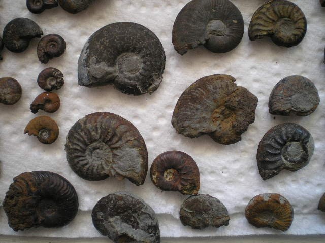

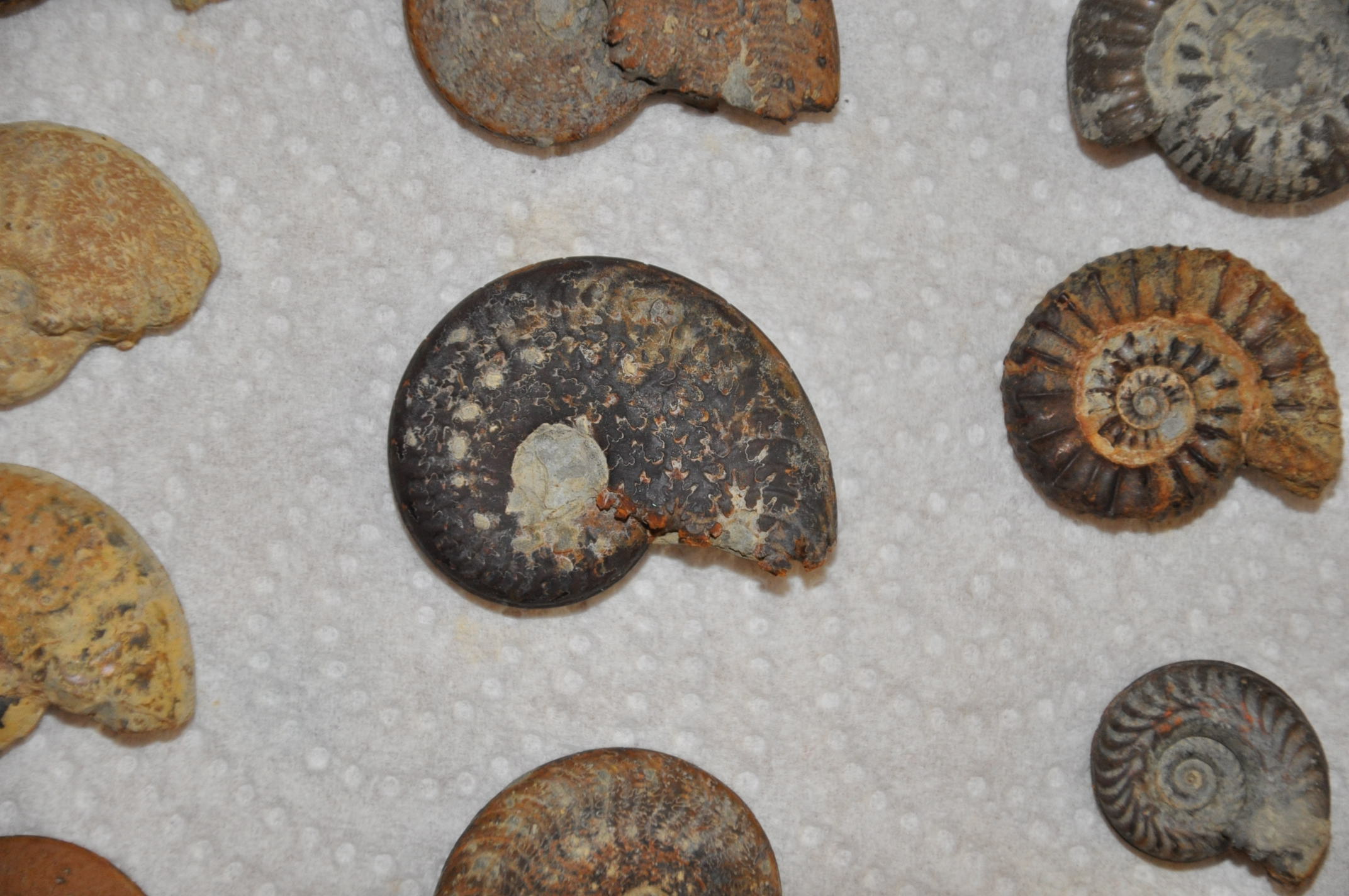

Tu peux dégager les ombilics à l'aide d'une pointe montée, c'est de la marne ça saute bien. Les ombilics ne sont pas toujours conservés.
Inutile de recoller celles qui explosent...
La brosse en laiton donne un joli aspect !

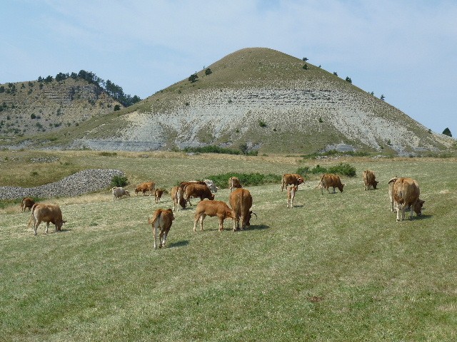

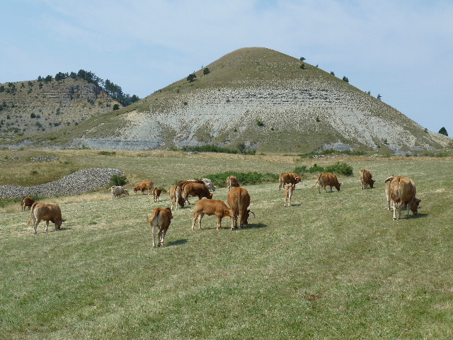

J'y étais cet été mais je n'ai eu que 30/45 minutes pour chercher sur un des Puech. Malgré ca belles trouvailles aussi.
Et puis quel cadre. Et oui c'est le Valdonnez et il y a du Toarcien.
