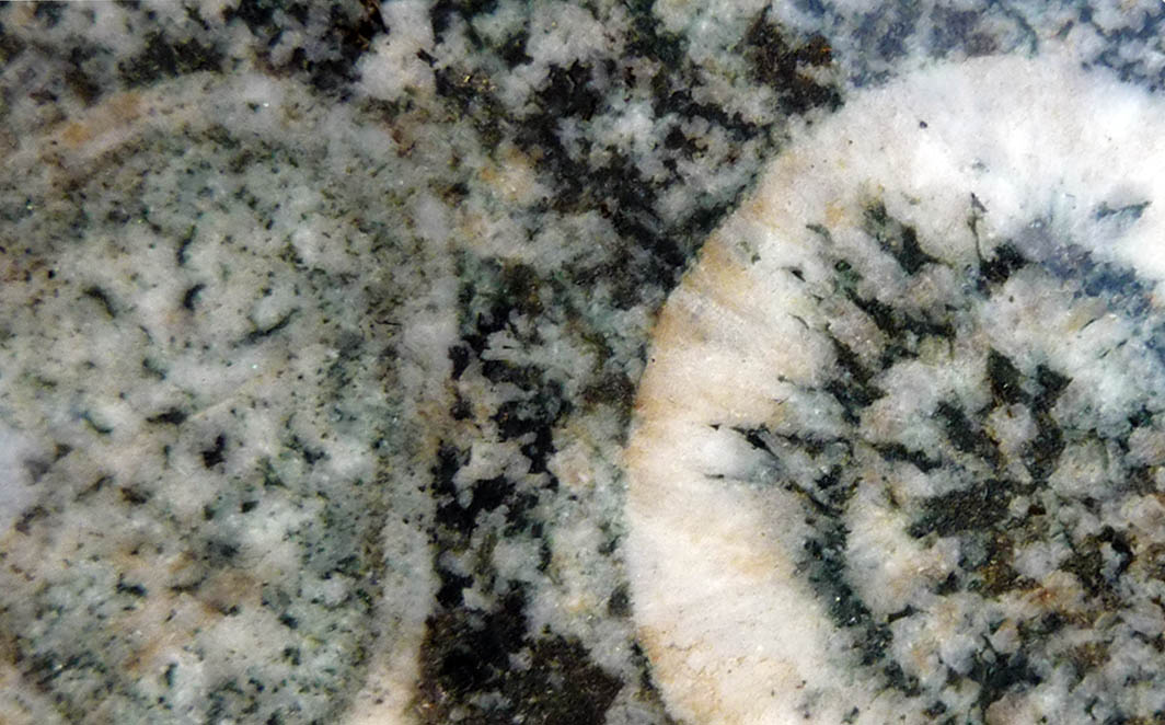

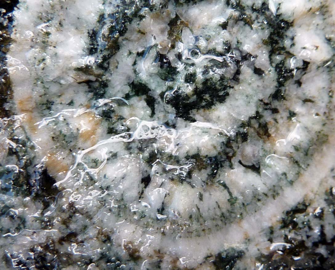

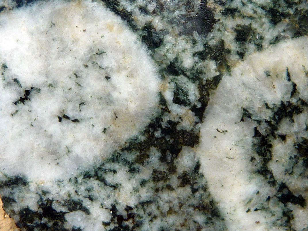

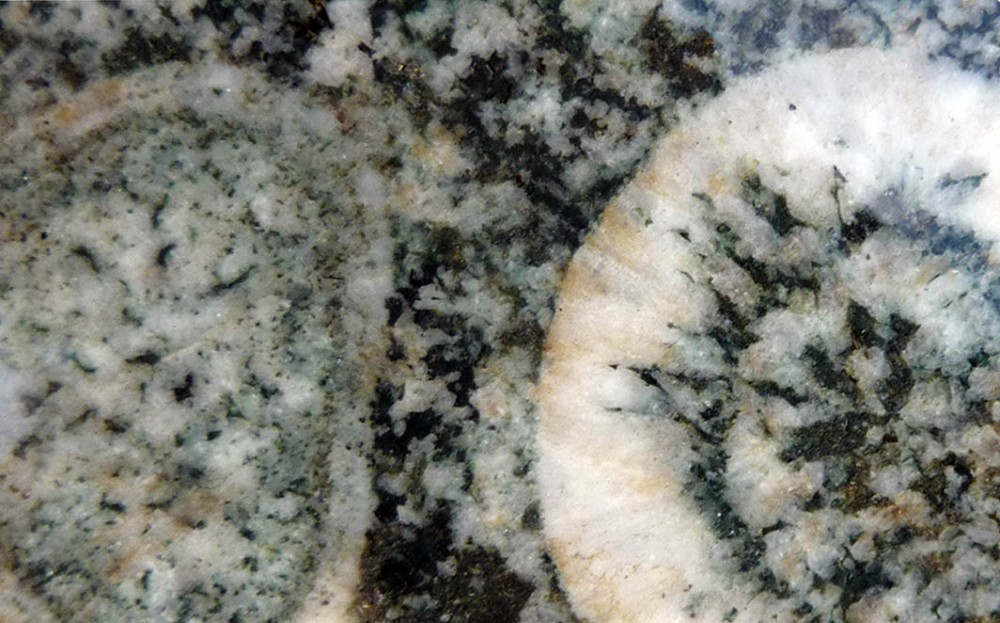

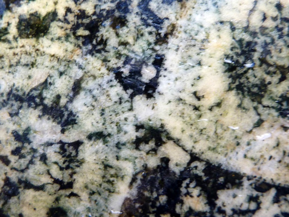

Kayou Posté(e) 7 mars 2012 Signaler Posté(e) 7 mars 2012 Si tu as un peut de temps, j'aimerai bien avoir un gros plan de ces trois orbicules. Et tu me dis ça maintenant que j'ai remballé la marchandise ? ....Bon, dès que j'ai un moment, avec plaisir ! Mais je ne pense pâs que ça donne mieux qu'en agrandissant les photos ci-dessus en cliquant dessus. Citer
Invité TOURMALINE Posté(e) 8 mars 2012 Signaler Posté(e) 8 mars 2012 Merci pour ton aide. Prend ton temps il n'y as pas le feu. Citer
le sablais Posté(e) 8 mars 2012 Signaler Posté(e) 8 mars 2012 Oui ! en cliquant sur les images, c'est vraiment top net ! le sablais Citer
Le Réunionnais Posté(e) 11 mars 2012 Signaler Posté(e) 11 mars 2012 Bonsoir, en effet, très interessant comme sujet. Je possède moi meme un échantillon d'une diorite (gabbro) orbiculaire de Corse...et ai arpenté la plage granitique de l'Aber Ildut au Nord du Conquet... J'ai lu le post de Tourmaline sur ces roches orbiculaire mais j'avoue que la notion de formation lors de la diffusion m'échappe un peu... J'en étais resté à l'hypothèse de formation due a de la surfusion... Y a t-il des hypothèses plus récentes quant à la formation des orbicules? Bonne soirée et merci pour ce petit tour de France orbiculaire Citer
Invité TOURMALINE Posté(e) 12 mars 2012 Signaler Posté(e) 12 mars 2012 Merci Kayou, Je vais pouvoir regarder ça tranquillement. Y a t-il des hypothèses plus récentes quant à la formation des orbicules? L'hypothése la plus récente est basée sur la surfusion, mais elle n'est pas valide pour tous les affleurements. D'autres phénoménes se produises qui reste encore inexpliqués. Peu d'études sont faites sur ces roches, d'où pas de réponses valides pour leurs formations mais des pistes encore à explorées. Citer

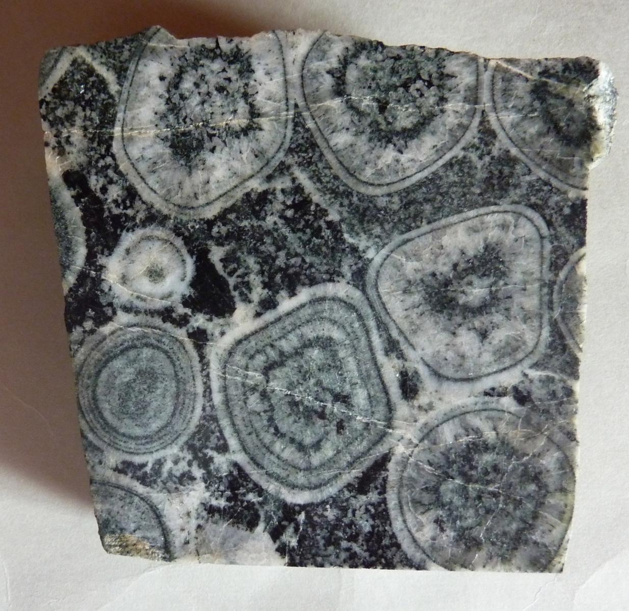

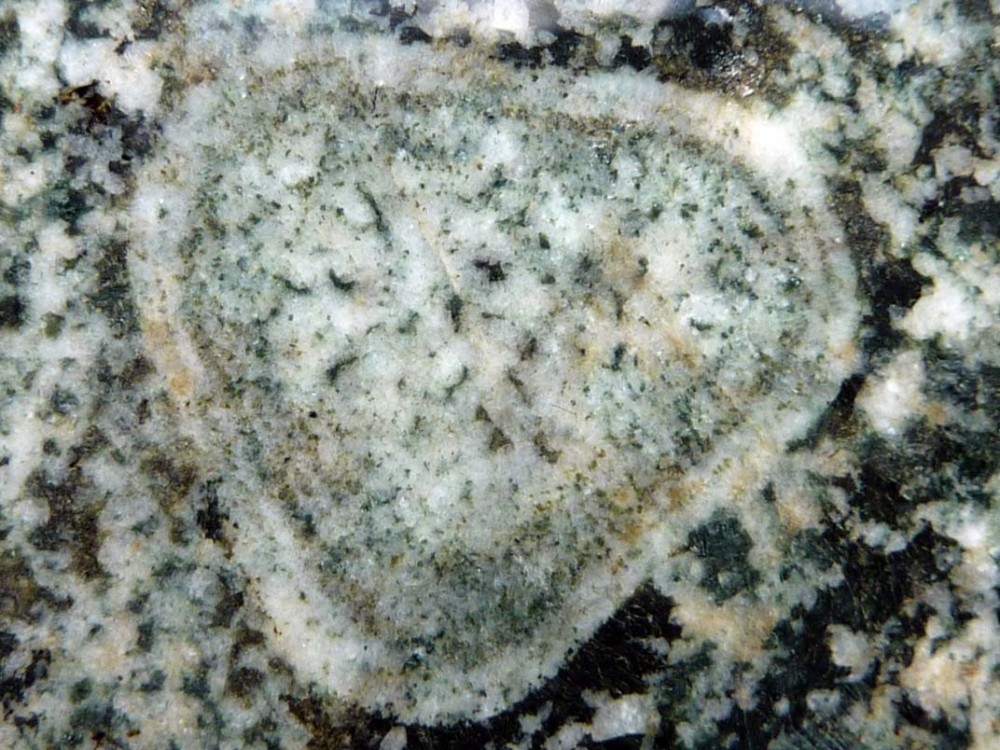

M. GRANDPRAT Posté(e) 10 décembre 2014 Signaler Posté(e) 10 décembre 2014 Bonjour. Je viens de découvrir sur Geoforum cette synthèse très intéressante faite par Tourmaline dans laquelle je suis cité comme "inventeur" du gisement de Lafaye. Du coup je me suis inscrit, d'abord pour rentrer en contact avec Tourmaline et ensuite pour éventuellement fournir quelques informations complémentaires sur ce faciès granitique très singulier. Histoire de relancer la discussion sur ce forum qui n'a pas l'air d'avoir bougé depuis un an, voici une photo d'une section complète d'orbicule multi-enveloppes de 24 x 17 cm avec des caractéristiques intéressantes au niveau de sa genèse : le gros noyau micacé restitique donne sa forme à la première enveloppe plagioclasique puis à la globalité de l'orbicule : croissance centrifuge. à noter les déformations à l’état solide (petits décrochements sénestres) qui affectent les enveloppes de la partie gauche. Ces micro-fractures sont antérieures à la formation de l'enveloppe la plus externe car cette dernière les moule. On peut penser que cette déformation résulte d'une compaction à l’état sub-solidus due à l’empilement des orbicules les uns sur les autres : dépôt gravitaire ? A plus. Citer
M. GRANDPRAT Posté(e) 10 décembre 2014 Signaler Posté(e) 10 décembre 2014 Bon. Apparemment je n'ai pas réussi à attacher la photo. Je réessaye. Citer
gypse 75 Posté(e) 13 décembre 2014 Signaler Posté(e) 13 décembre 2014 Bonjour, Je viens de vous envoyez un MP (pour le consulté, cliqué sur enveloppe du bandeau en haut à droite). Je vous explique pour consulté les MP, car moi même, au début sur géoforum, je ne savais pas les consultés. Effectivement, je suis d'accord avec vous concernant ces déformations fréquentes sur les orbicules de la Faye, j'en avais fait la même constatation en observant mes échantillons. Ce phénomène de sédimentation des orbicules et certainement à prendre en compte dans beaucoup d'affleurement, mais il est souvent difficile de l'affirmé car on ne vois pas correctement l'affleurement. Couturier, sur l'affleurement de Signal de Randon le démontre parfaitement. Pour les autres localités française, il est difficile de ce prononcé car on ne voie généralement que le dessus et non la coupe. De toute façon, dans ce gisement, il y as eu obligatoirement des phénomènes de contrainte sur les orbicules, car on en as certaine, qui présente une cassure nette avec plan de glissement. On peu même affirmé que la majorité des orbicules on des déformations, peu d'entre elles sont parfaite, sans oublié aussi le phénomène de dissolution partiel de certaine orbicules, certainement du à des fluides qui on parcouru la zone d'orbicule à l'état sub-solidus. Certainement dû aussi à l'influence du magma granitique. Cette affleurement serai très intéressant à étudier, dommage qu'il ne soit pas visible. Les échantillons nous donnent certaine clés, mais il faudrait pouvoir le voir en grand. Citer
