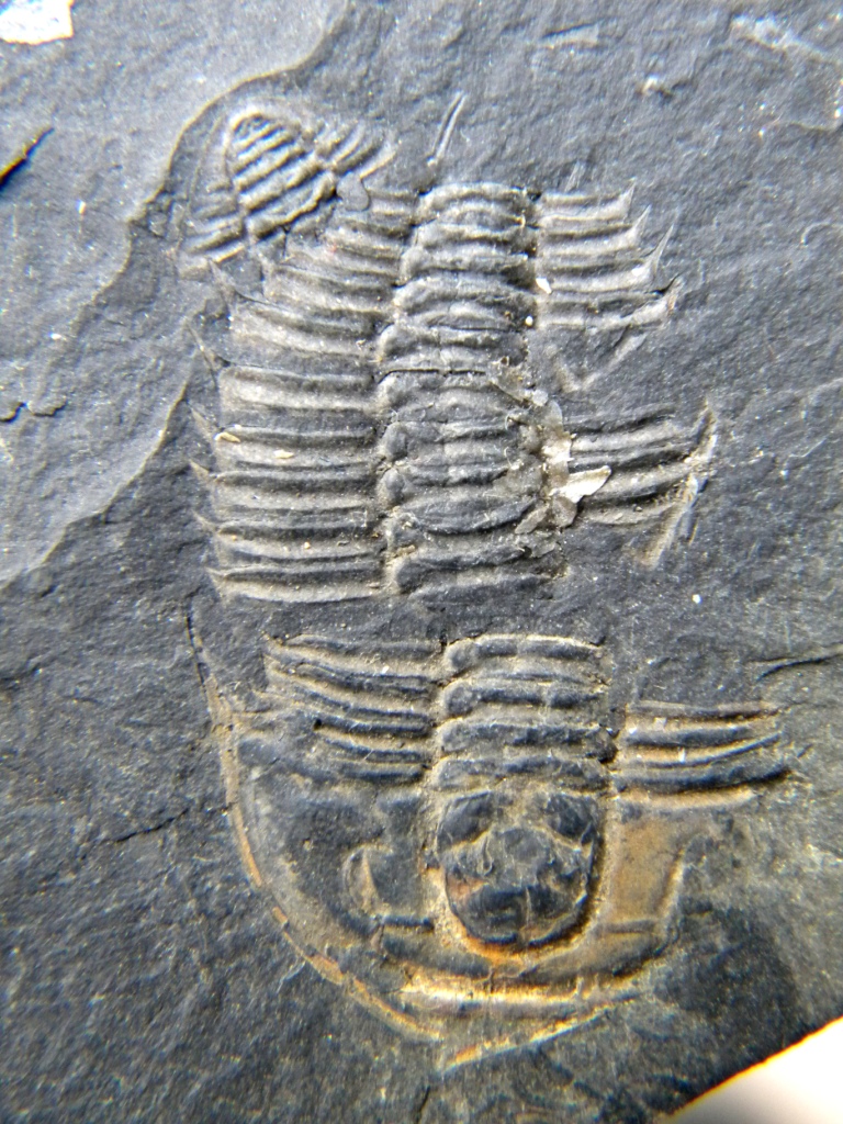

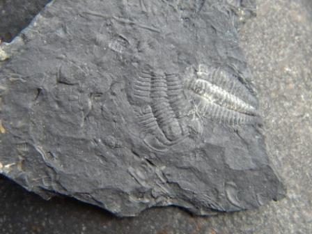

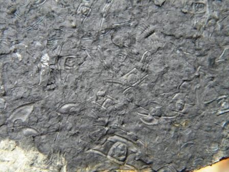

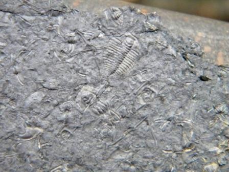

A le recherche d'Olenus dans les schistes d'alun de Scanie en Suède(Cambrien supérieur), je fus surpris par la dislocation importante des spécimens présents.
99,9 % du temps, les trilobites sont disloqués ou incomplets!
apparemment, dès la mort, le trilobite se décompose très vite comme un puzzle...même les Agnostides sont tous incomplets.
en photo :
-"puzzle" de trilobites du genre Olenus
- De temps en temps...un plus ou moins complet!...manque les joues mobiles (taille 20mm)

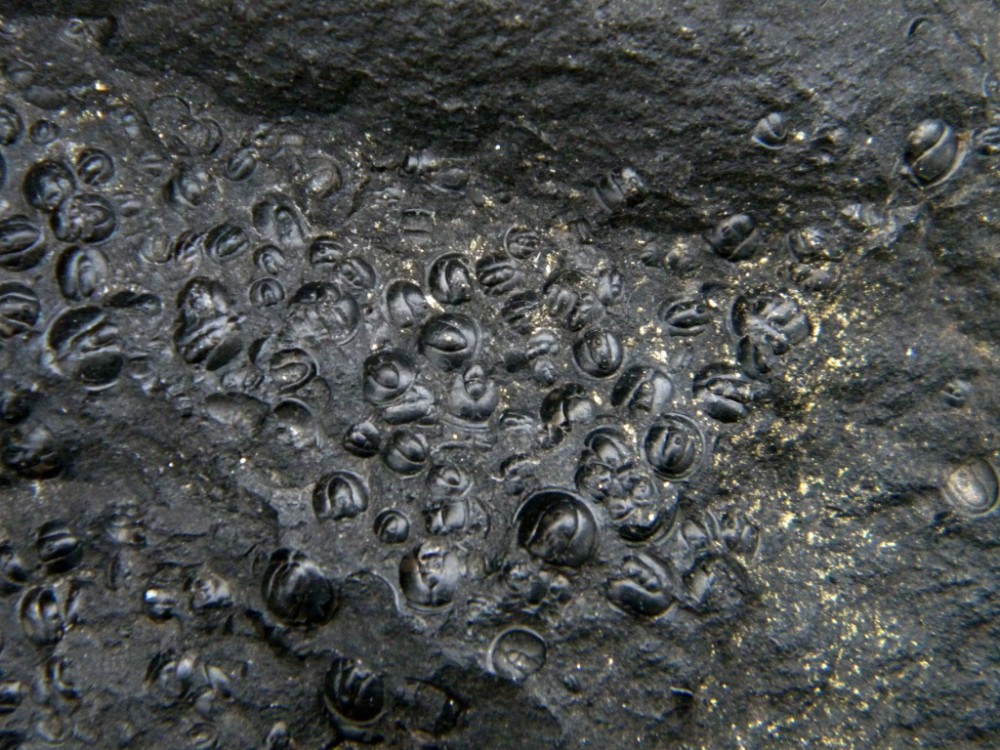

- Même combat pour les Agnostides de la couche voisines(Homagnostus obesus)(taille céphalons : 3-4 mm)
- Par chance...2 tourtereaux côte à côte..(taille 20mm)
- Enfin, un exemple pour imaginer la taphonomie chez ce trilobite(taille 28 mm)il lui manque déjà une joue mobile....

Apparemment, d'après les publications sur le coin, c'était assez calme(Schistes trés laminés) mais une chose étais sûr, c'est le niveau pauvre en oxygène, car le genre Olenidés était adapté à ce type de condition.D'après les spécialistes, Olenus avait une adaptation à ces milieux réducteurs(The field occurrence, morphology, and paleoenvironment of olenid trilobites are consistent with their specialized adaptation to a low-oxygen, high-sulfur benthic marine habitat. The wide thoracic pleurae, weak musculature, and multiplication of thoracic segments of many olenids further suggest that they may have developed a symbiotic relationship with sulfur bacteria).la forte mortalité de certain niveaux est liée au faible potentiel rédox. il y a une transition entre les niveaux à Olenus, un niveau mixte avec Homagnostus obesus et ensuite ce dernier tout seul.Quand le niveau d'oxygène à remonté(Plus de pyrite prédent dans les niveaux), les trilobites ont disparu, laissant place à des Ostracodes du genre "cyclotron"
Dans ces niveaux exclusivement composés d' Olénides, aucun prédateur est présent.
Certains auteurs parlent de symbiose avec des bactéries sulfito-réductrices, de "brood pouches"...sorte de couveuse pour augmenter la survie larvaire et controler l'oxygénation des larves.

je ne suis pas certain non plus qu'en au fait d'un courant marin agité.....
je pense plutôt qu'un coin assez calme ou l'animal pouvait muer tranquillement, et attendre que sa
nouvelle carapace se durcisse avant de repartir, car si c'était un endroit avec des courants agités
toutes les carapaces seraient complètement disloquées et peut de fossiles seraient correctes.
la on peut voir aussi des cranidiums sans les librigènes, preuve qu'a cet endroit la il y avait
des trilobites en train de muer.
la dernière carapace la plus complète va aussi dans ce sens....
à mon sens c'est plutôt un endroit de vie et non mort de l'animal....
et c'est toujours intéressant ce genre d'accumulation, car avec un peu de chance, certain
reste de stade larvaire peut s'y trouver,...j'ai trouvé la même chose à may-sur-orne avec
des quantités de stades larvaires.
très sympa en attendant...
a +
Sauf que même s'il n'y a pas de courant marin au moment ou les trilobites sont passé muer ici, cela ne veut pas dire qu'il n'y en a pas eut quelques temps après... Avant même que tout cela ne ce fossilise...
c'est vrais aussi, ça se joue sur tellement de temps... :clin-oeil:. :super:

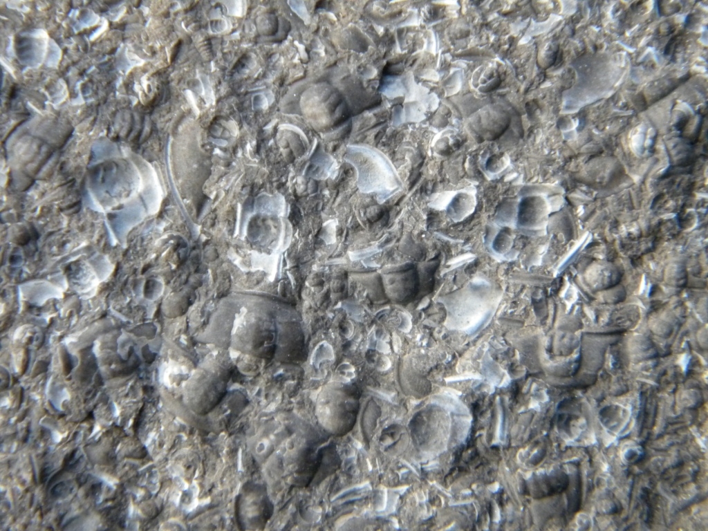

J'ai retrouvé quelques plaques avec des Agnostides pyritisés....Homagnostus obesus, qui aimait apparemment les milieux réducteurs, d'ou la présence de pyrite.
les petits cristaux sont des sels d'Alun, les gens du coin extrayaient les schistes, les broyaient et ensuite solubilisaient les sels.
Ensuite, une évaporation permettait de récolter les sels.
