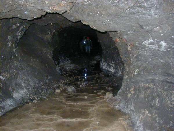

Pour être humide, c'est humide ! :o
Voyez plutôt...
post-3954-0-58325600-1298814446_thumb.jp
Il faudrait fournir à chaque visiteur des bottes et des casques... :rolleyes:

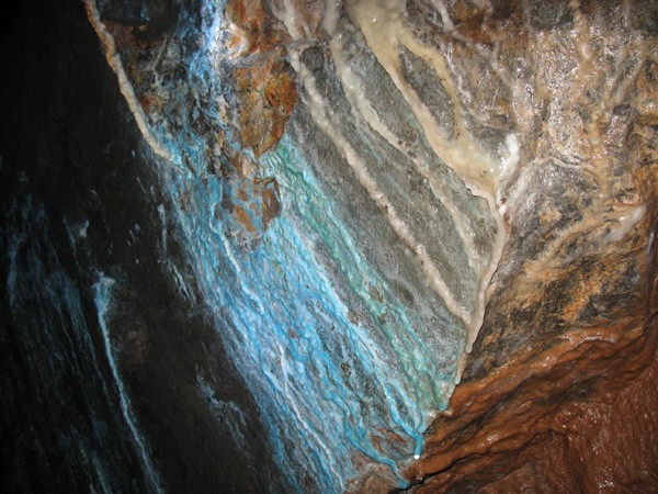

post-3954-0-90968400-1298814518_thumb.jp
Seule "attraction" : cette coulée de CaCo3 teintée par le Cu...
