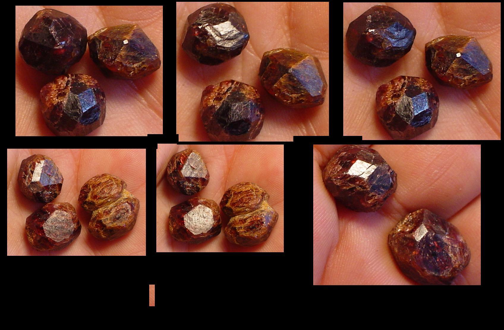

Désolé, pris les photos sous lampes, le reste en nettoyage.
A votre avis, c'est du mica (cristaux origine micaschiste)en inclusion qui
donne ces irisations roses, pourpres, marron doré ...?
L'effet est un peu comme dans certains feldspaths que je trouve ici.
Avec aussi un léger changement de couleur sous lampe / extérieur soleil.
Un avis ? Phénacite tu dois avoir ça je suppose;
Je ferais d'autres photos demain journée.
A+

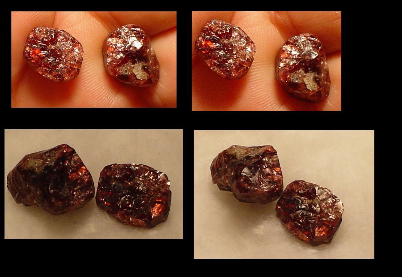

Hello
Esor6, c'est à rajouter avec les .......... no problem, j'ai du stock
Phénacite, oui bien grenat j'ai des cristaux sous les yeux et le micashiste dans lequel je trouve ça je peux pas me tromper.
Dureté 7,5 impossible de rayer ça avec du quartz.
densité, j'ai le souvenir entre 3,9/4 je dois revoir ça demain sur d'autres cristaux.
José, oui fissures internes, probablement...

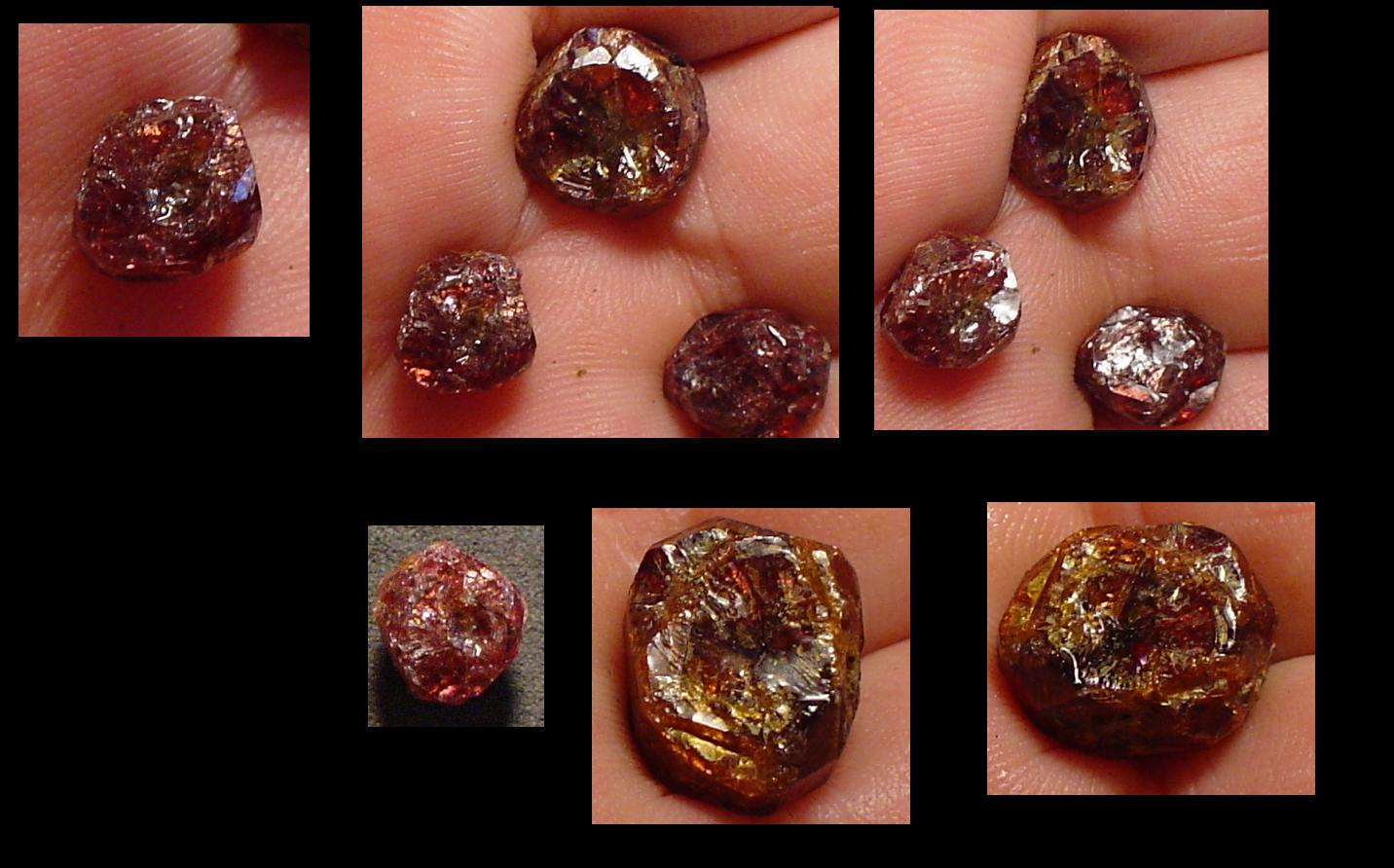

alors voilà encore des cristaux dans le micaschiste, j'en garde quelques uns comme ça.
et c'est le même endroit.
photo vite faite .
alors ça c'est zircon ?
alors je suis à l'ouest complet; désolé
post-8956-0-51170300-1298762374_thumb.jp
oui, les cristaux rayent le quartz sans problème,
mais le quartz ne raye pas ces cristaux, impossible.
Mais de toute façon à la morphologie des cristaux, zircon impossible à mon avis.
Demain je ferai d'autres photos.
A+

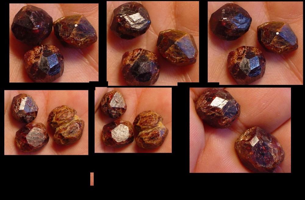

Hello
Oui Alchimiste, je ne vois pas pourquoi des doutes sur zircon (hein Phénacite ?), la couleur ?
Non, Phénacite ce sont bien des grenats, maintenant la nature exacte ?
Une dernière photo pour les cristaux évidents (?) ...pas encore nettoyés ...
A+
post-8956-0-34713400-1298798175_thumb.jp
Les 1ères photos sont trompeuses parce que le côté photographié ne fait pas ressortir
les faces...plus prononcées côté cachées, c'est tout.
Pour la couleur, oui c'est l'intérêt du post pour les inclusions dans ces fissures.
Dés que j'ai fini de nettoyer les gros cristaux...il n'y aura aucun doute.
Ces 'irisations' rose cuivrée, marron, dorée etc etc sont la particularité de ces pierres je trouve.

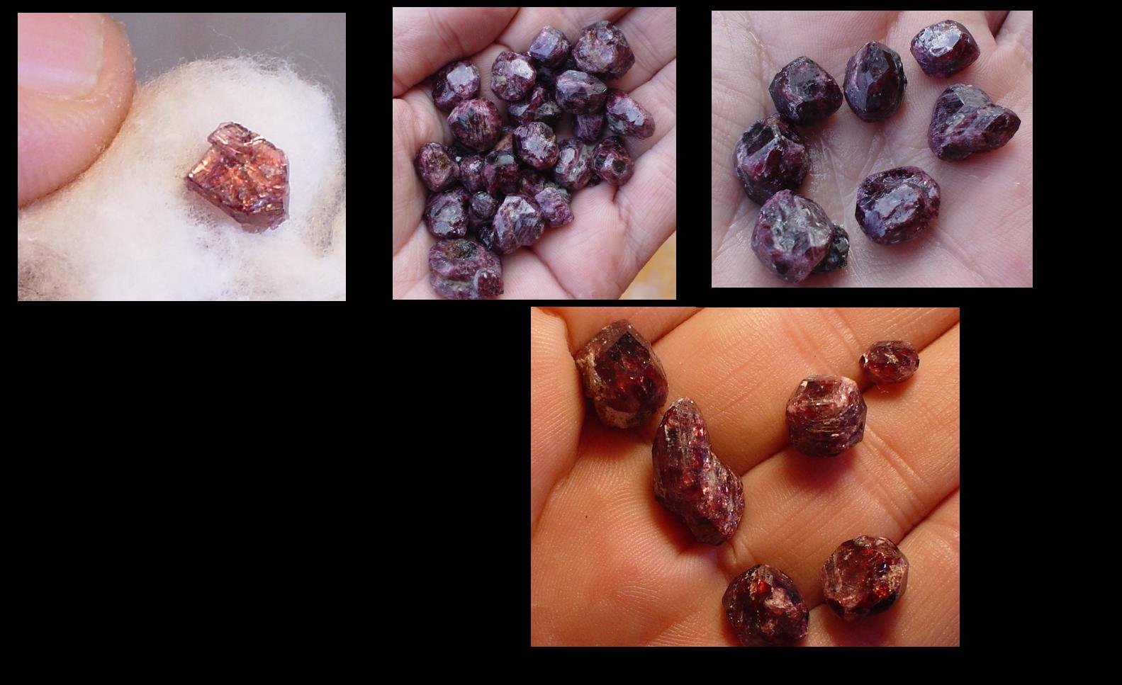

Salut José ...
Ok avec la bino en fait je ne remarque pas de micas ...?
Je n'ai pas très bien saisi (désolé) ton approche.
J'ai mis un éclat (photo à gauche) très fin et en fait il y a toujours cet aspect irisation mais toujours
transparent/translucide, pas d'opacité.
Pour le changement de couleur, oui tu as certainement raison, de plus c'est léger.
Mais c'est vrai que in-situ en plein soleil, les cristaux sont plutôt violets sombres (cf photo extérieur)
et plus rouge/orangé lumière interne.
A+

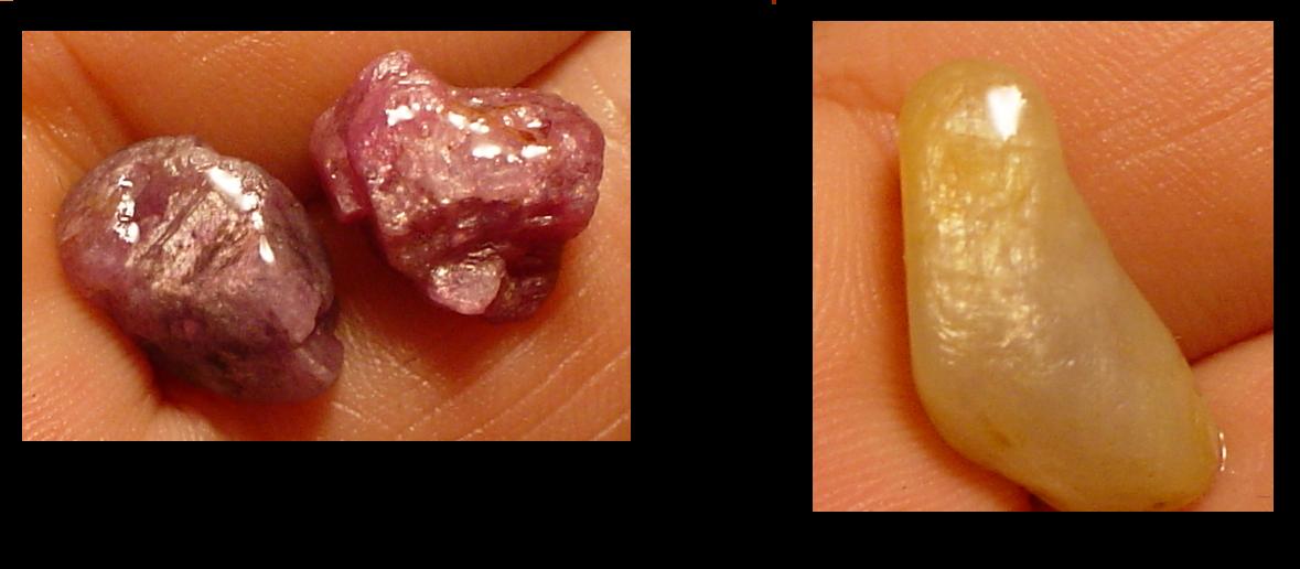

Finalement, je trouve que j'ai le même effet avec les corindons que j'ai trouvé dernièrement.
D'ailleurs je pense que dans le cas du corindon, ça doit être le rutile qui fait cet effet ?
avec les grenats, aucune idée.
Juste une photo pour montrer cet effet châtoyant en surface avec ces corindons.
(les pierres sont humdifiées pour intensifier l'effet)
A+
