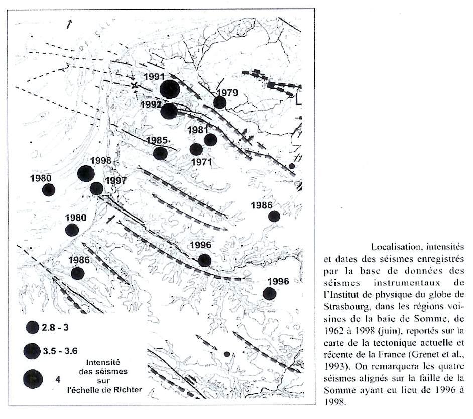

Sur ta carte la faille du Bray est celle qui est la plus au SW. D'ailleurs le jeu dextre est indiqué.
Quelle référence biblio ?
Par rapport a la data base des séismes validés sur info terre, on peut deja noter des differences.
J'connais pas la vrai ref. Je l'ai choppé la : http://defensebaiedauthie.monsite-orange.fr/4-centraledegravelineszonesismique/index.html
je suppose qu'ils ont remanié l'info pour soutenir leur subjectivité.
j'etais deja en baie de somme dans les annees 90, de memoire le seul dont j'ai souvenir l'epicentre se trouvait en belgique. Les autres (s'ils ont existé) c'est vraiment insignifiant. Des seismes de si faible ampleur peuvent laisser des "traces" visibles comme dans le post de claire (où j'suis resté sur ma faim!)

La prédiction des zones sismiques s'appuit sur des historiques de séismes cartographies (cf les liens deja mis en ligne) et analysés, mais aussi sur des observations néotectoniques (on peut orienter le sujet sur des exemples de terrain comme ceux de Claire) ou l'on recherche des jeux de failles récentes d'age Quaternaire. Ce qui sous entend que les regimes de contraintes ne varient que tres peu dans un secteur donné.
AD.S, Tu peux interroger directement Claire qui realise des recherches en néotectonique, avec un certain nombre de partenaires dont des membres du comite de validation qui accepte ou autorise ces points neotectoniques.
Dans les bassin Parisien, il y a des failles c'est certain:
=> certaines affectent le SOCLE,
=> d'autres n'affectent que les derniers terrains sédimentaire de surface
=> beaucoup sont supposées et difficiles à démontrer par manque d'affleurements (mais sont déduites d'analyse cartographiques)
Sur les rejeux récents des failles au socle, et il y a les "pour" et les "contre".
=> les "pour" se basent sur des observations de terrain (stries, tectonique syn-sed, donnees de forages, cartographie 3D),
=> et les "contre" (en fonction des budgets de recherches obtenus => la subjectivite vue du cote oppose....) se basent sur des modeles sedimentologiques contradictoires au sujet des seismites (ex de Claire) et sur des travaux geophysiques pas evidents a interpreter censés démontrer des artefacts tels que effondrement par karstification, ou loupes de glissement sur bordure de plateaux.
En fait aucun ne parvient a demontrer sa position, en dehors des secteurs a forte séismicité.
Sur la publication EN LIGNE signalée par claire, les sites sont bien choisis mais la demonstration laisse a desirer, sans doute par manque de moyens. Ce qui decredibilise ces sites vis a vis du comite de validation qui en l'occurrence choisit une vision " faille de surface" sans relation avec des structures Hercyniennes.
Ceci dit je trouve que les "agitateurs" permettent de faire réflechir et de forcer les "autorités" à prendre des mesures supplémentaires de protection.
