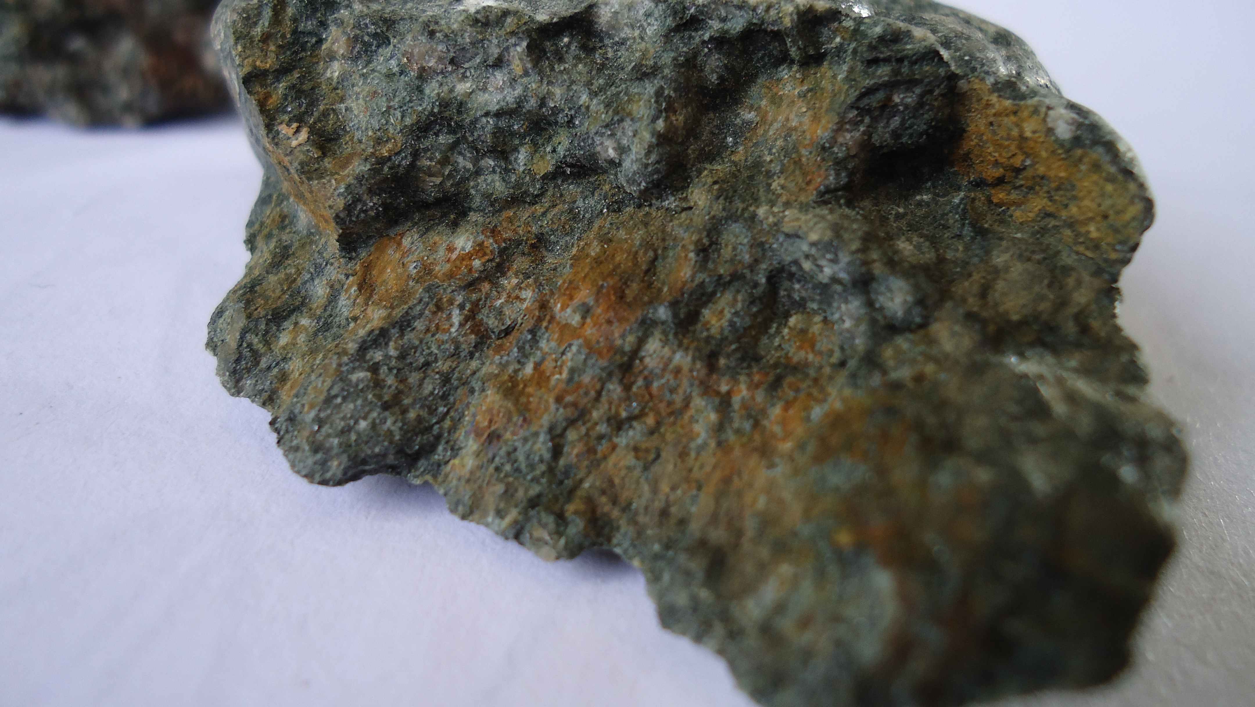

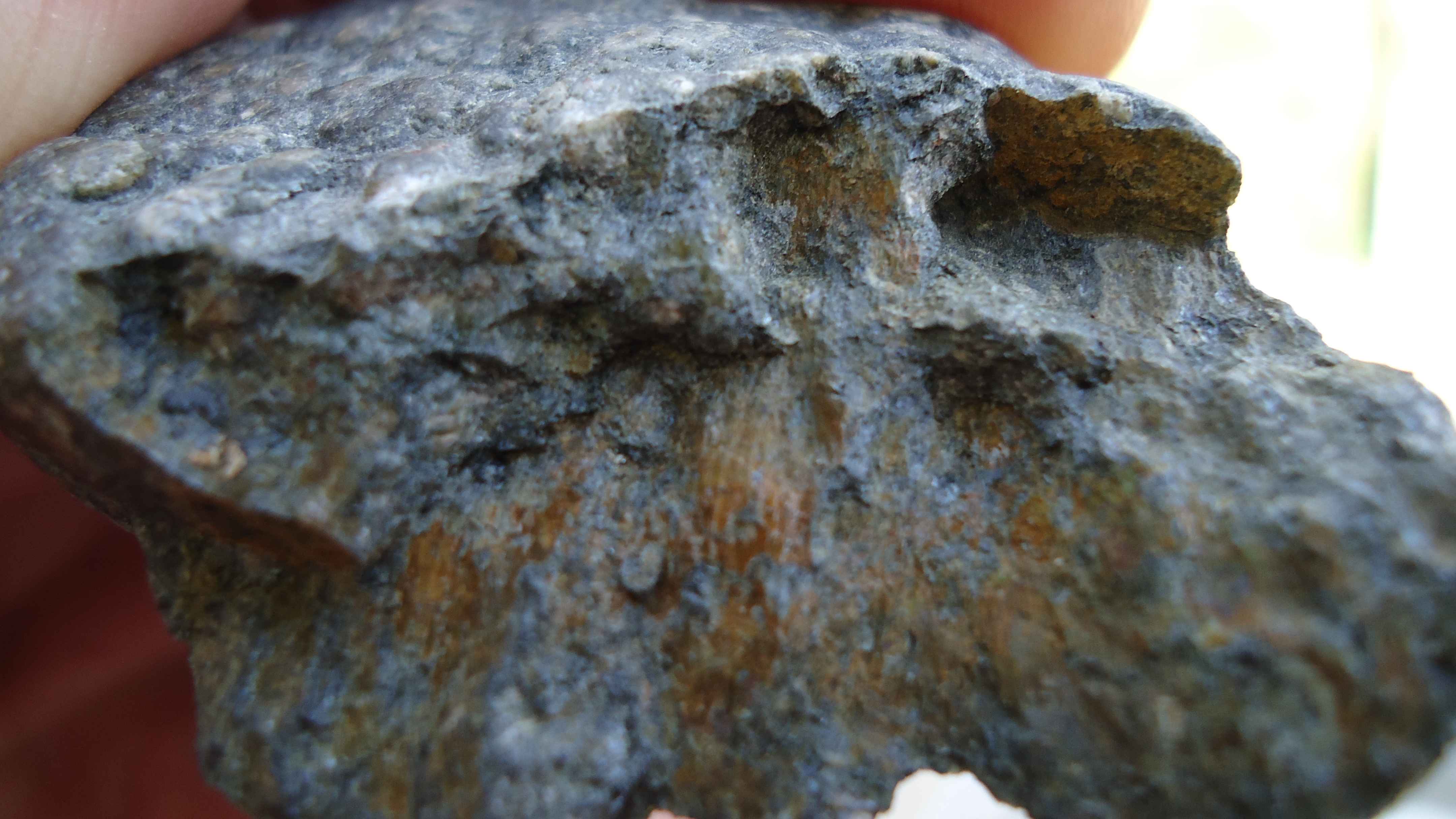

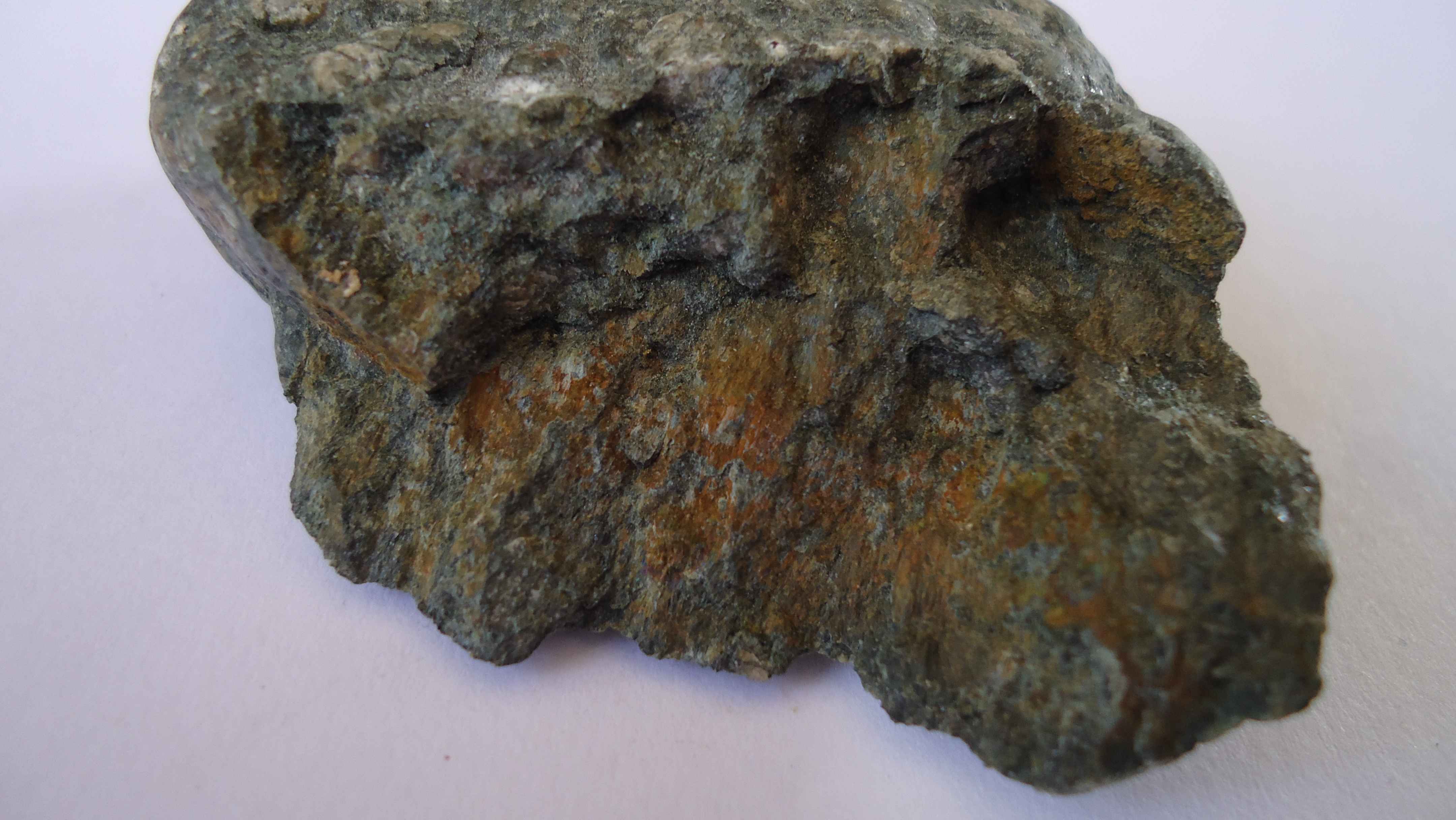

je vous envoie d'autres photos; c'est de l'oxyde de fer qui laisse cette trace orangée, non?
"Les "reflets" métalliques sont-ils relatifs à des plans de clivage des feldspaths, qui miroitent ?
Pas de métal la-dedans en tous cas.
Les Bretons du coin devraient te donner la détermination précise. As-tu une carte géologique du secteur ? "
me dit Kayou
S'il n'y a pas de métal là-dedans, pourquoi le magnétisme alors?:gratte-tete::question:

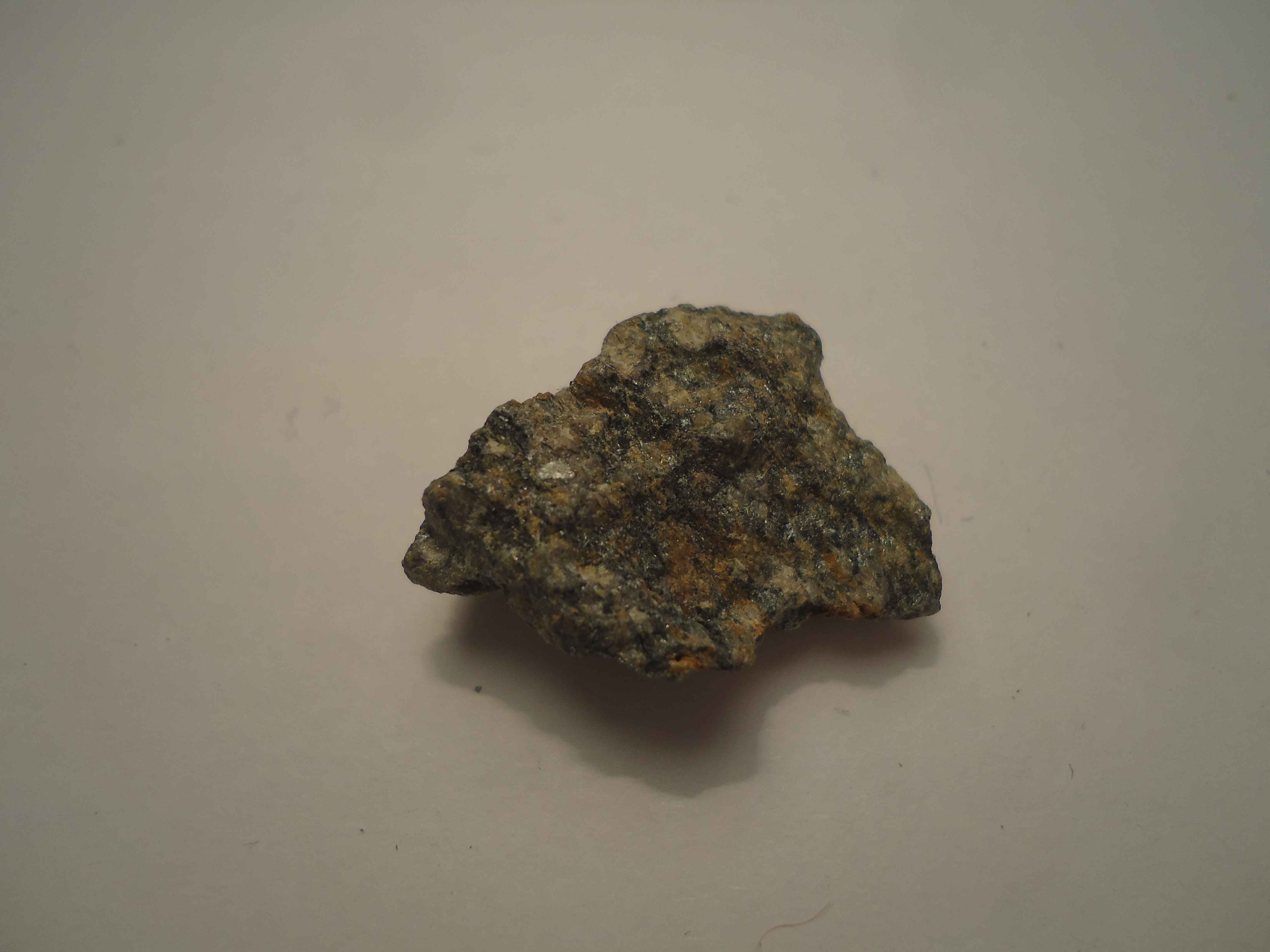

nous avons en alsace une diorite comportant une anomalie magnétique qui correspond en fait à de la Magnétite diffuse.
La Pirrhotite et l'Illménite sont également attirées par l'aimant.
Il me semble qu'un des galets présente des éléments métalliques.
D'abord casser le galet puis observer les différents éléments composant la roche, les séparer (en broyant éventuellement) et enfin afiner la détermination (dureté, réaction à l'acide, etc.).
Certaines Hématites (comme celles de Chine) sont également magnétiques mais elles sont généralement de la Mushketovite qui est une pseudomorphose d'Hématite en Magnétite.

Ne peux-tu faire une 'macrophoto' nette de cassure complétée de photos -bien nettes- de détails, champs des photos quelques millimètres.
car aussi non on est parti pour 10 pages de messages stériles.
Notamment s'il y a de petites plages à éclat métallique.
Pour les tests, il me semble que ce devraient être des tests chimiques. mais là il faut en connaître un bout...
Une chose non chimique que tu pourrais faire, c'est réduire un petit bout 'magnétique' en poudre puis isoler la partie magnétique à l'aimant. Et décrire les microéléments...

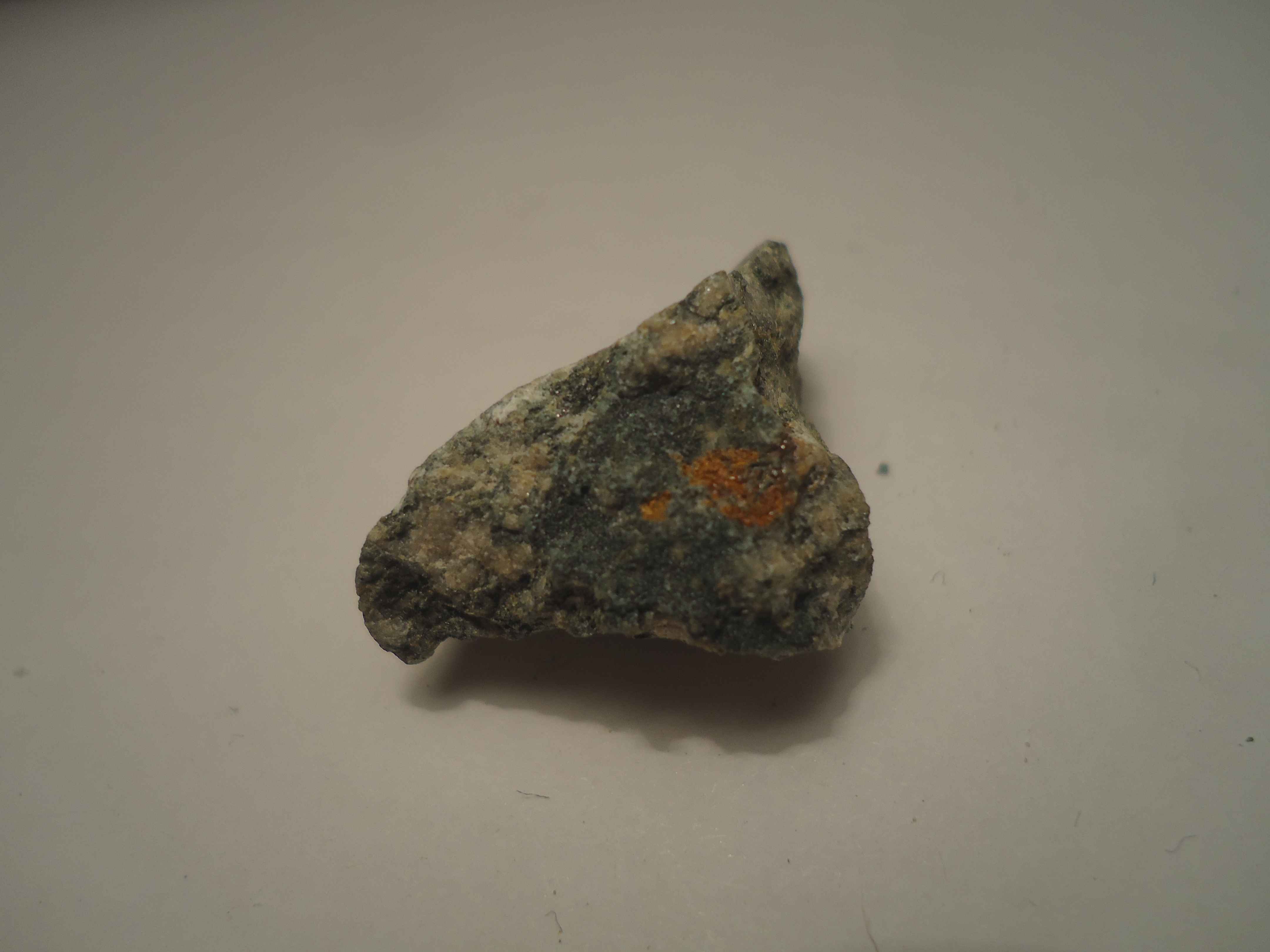

Salut à tous et merci de votre interet et de votre aide!
Bon, j'ai fait quelques tests mais je suis loin d'avoir votre expérience et vos connaissances...
Alors, *Dureté: raie le verre
*Densité: je vous communique mes mesures, c'est un poil approximatif, mais ça donne environ: -Volume:9ml/-Poids à sec:25g, donc ça fait :surpris::question:...(la bonne blague!)
*J'ai cassé une des pierre au burin,(3 coups de masse!): la cassure est franche, la pierre s'est séparée en 2 morceaux -positif/négatif, en fonction de la" structure en grains" qui semble la constituer ( voir photo)
*J'ai passé un des morceau à la flamme du gaz( pas de chalumeau!), pas de coloration marquée_ légèrement vert peut-etre sans plus, et encore...); j'ai porté le morceau au rouge sans que la pierre éclate,
à la loupe , je distingue de touts petits grains métalliques, de tailles irrégulières
*Couleur du trait sur de la porcelaine blanche: gris moyen, assez clair
* Pour le test de l'aiguille attachée à un fil: pas de réaction très marquée, sinon très légèrement selon les endroits...
Voilà, bon, je vais faire un tour de kart, à+ ! Bon week-end à tous!

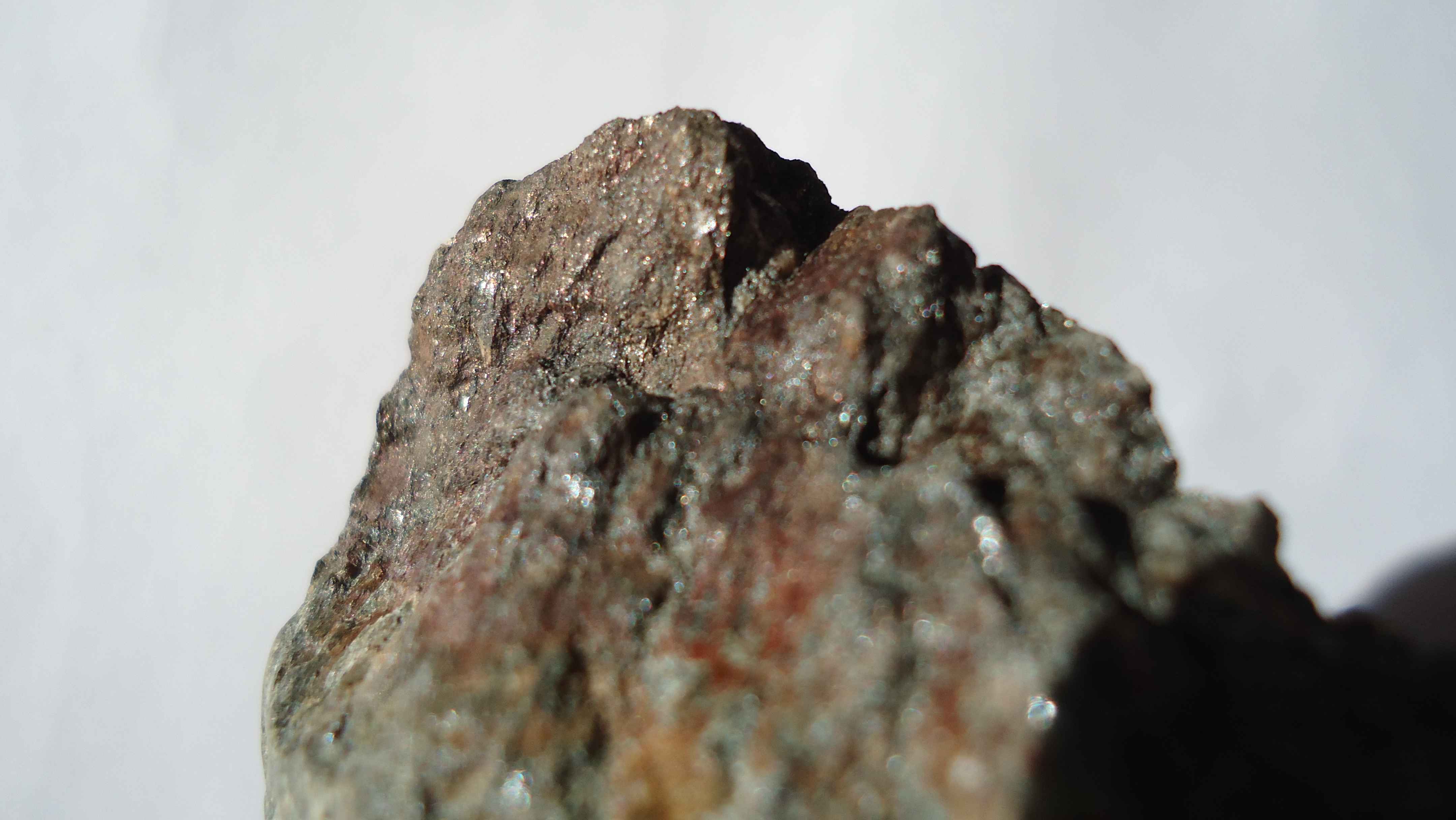

Invité thierry56
Regarde sur cette photo: j'ai chauffé la pierre sur le gaz, elle a noirci et celà a permis de révéler des petits grains métalliques (en haut à gauche) .J'ai fait le test de l'aiguille que tu m'as indiqué: légère attirance, sans plus
