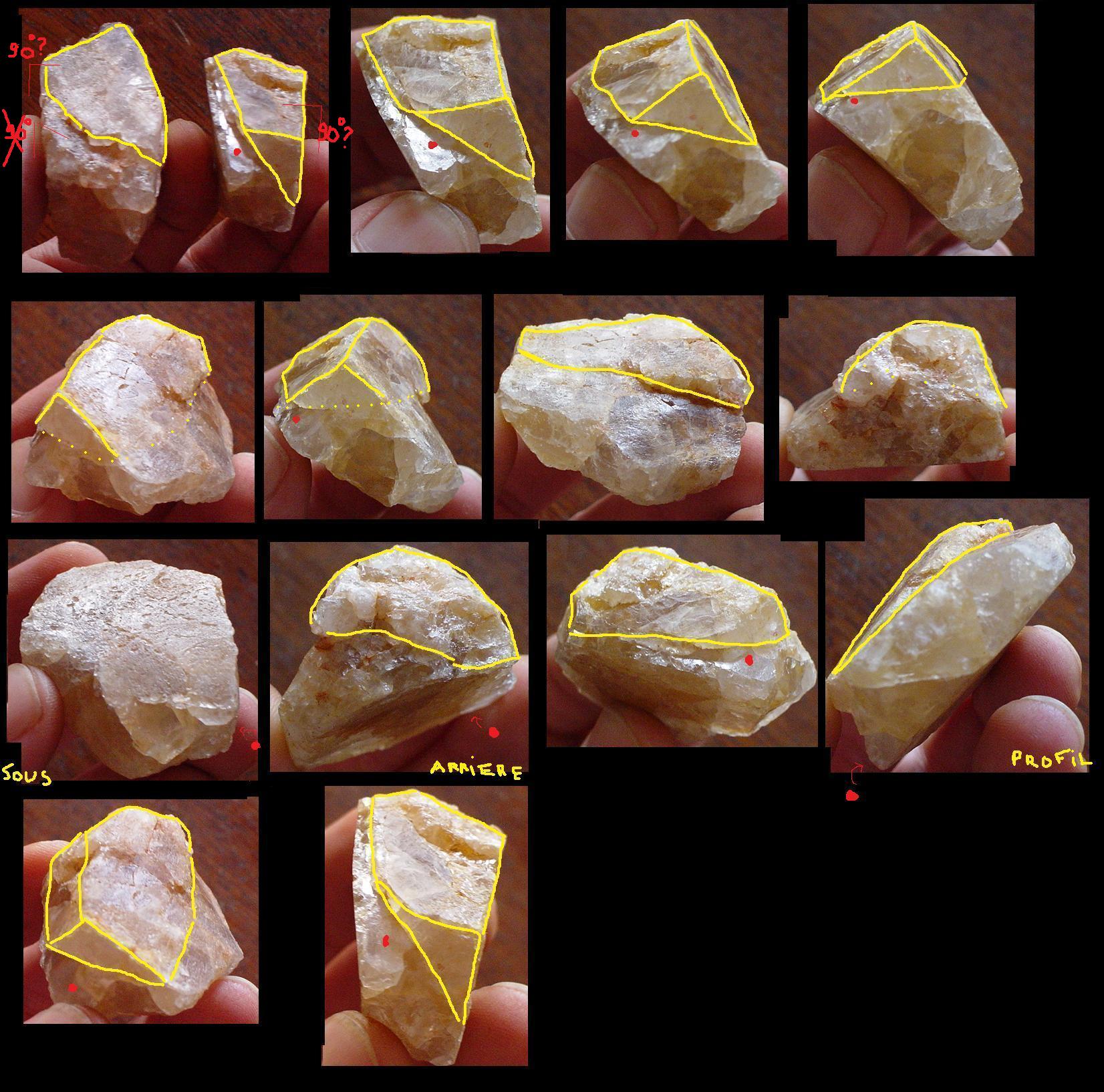

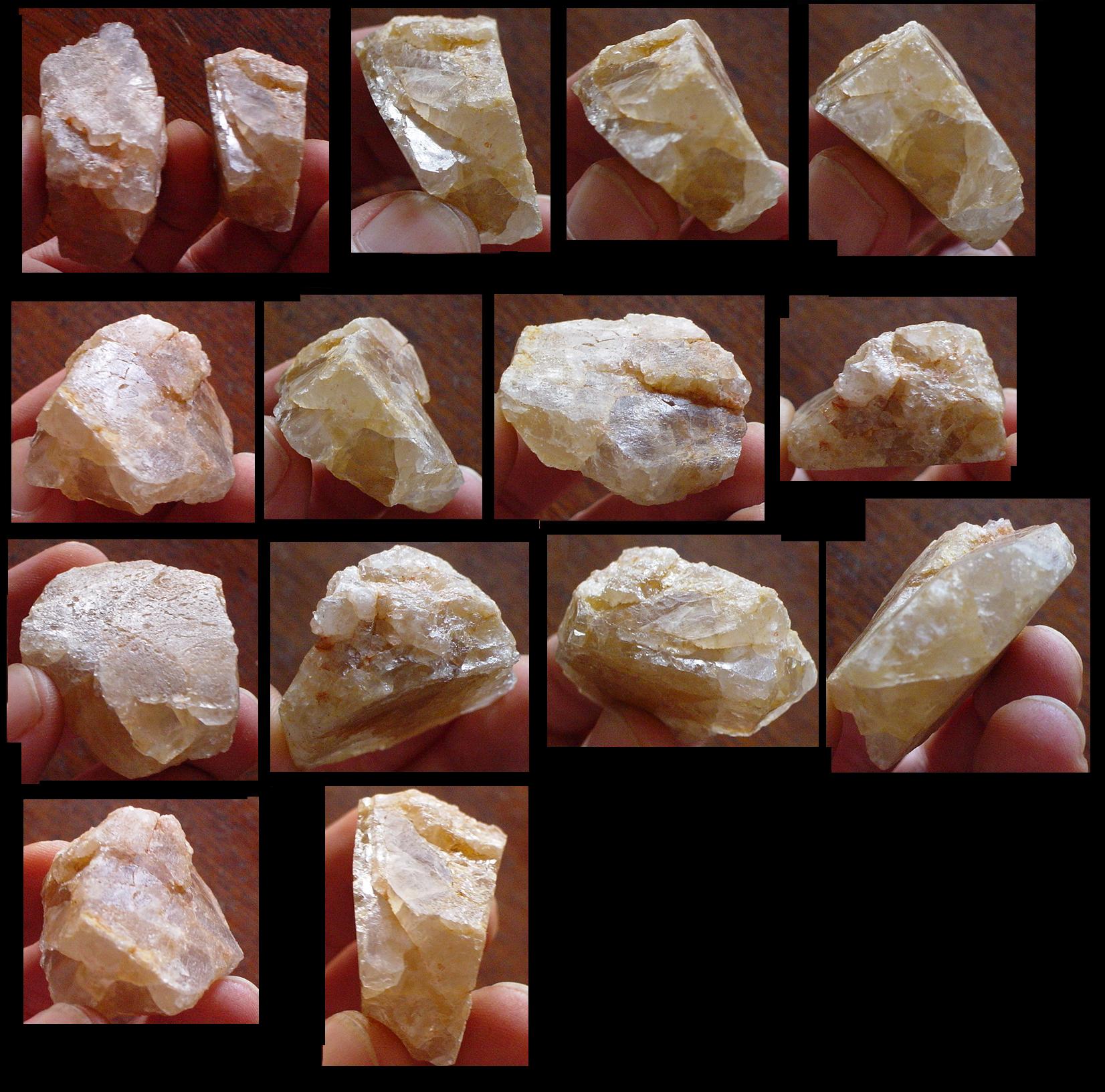

Donc tous ces morceaux ne sont pas des clivages mais des restes de séparation.
Donc pour toi le système trigonal peut produire ces formes ? j'essaie de me familiariser
en visuel sur le terrain ..
Peut on exclure le système orthorhombique sur ces différents échantillons ?
(Je pense à la cordiérite).Logiquement tu me diras oui, mais comment faites vous pour vous repérer aussi facilement avec les sytèmes cristallins ?
A+
Hello
Je dis ça, parceque je n'ai pas abordé cet autre aspect de certains échantillons.
Je l'ai aussi remarqué sur d'autres, j'ai l'impression qu'en fait il y a qq fois
2 cristaux accolés? mâclés ?
Et comme sur les photos, les angles indirectement semblent produire un angle à 90° (supposé...)?
Même remarque sur d'autres pièces.
Voilà.
si ça confirme le système trigonal, alors ok pour quartz.
A+ et MERCI !

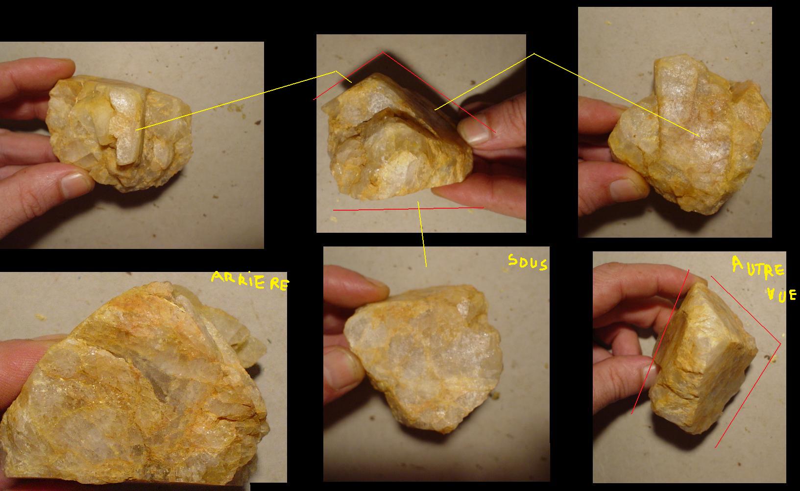

faut pas cher(cher a interpreter les "soi disant" angles a outrance, un angle ce sont deux faces PLANES AVEREES , pas une cassure qui peut etre quelconque et trompeuse.
d'autant plus que, dans les pegmatites ou meme les granites grossiers, le quartz presente des faces planes qui sont en fait les cotés ou il a cristallisé, accolé a un feldspath, ces faces sont en general ternes, il faut les reconnaitre.
ton truc ca peut etre du quartz comme tout autre chose..... mais pour la derniere planche, je penche pour quartz, parfois il faut reconnaitre la facon dont la lumiere joue avec le cristal.
Hello
ça fait plaisir que tu interviennes.
Tu as raison pour les angles 90°, simple supposition. Je ne peux pas mettre
tous les echantillons en photo, mais c'est assez récurent.
Mais concernant 2 parties accolées, je l'ai aussi observé sur plusieurs échantillons;
En fait, j'accumule un maximum de morceaux pour essayer de les classer par formes et similitudes,
en espérant pouvoir décrypter un système.
Pas facile.
Par contre, si quelqu'un est intéressé par qq bouts, dés que ça se calme ici (car impossible DHL ou courrier express),
pour s'amuser avec, y' a qu'à me faire signe.
On reste sur quartz

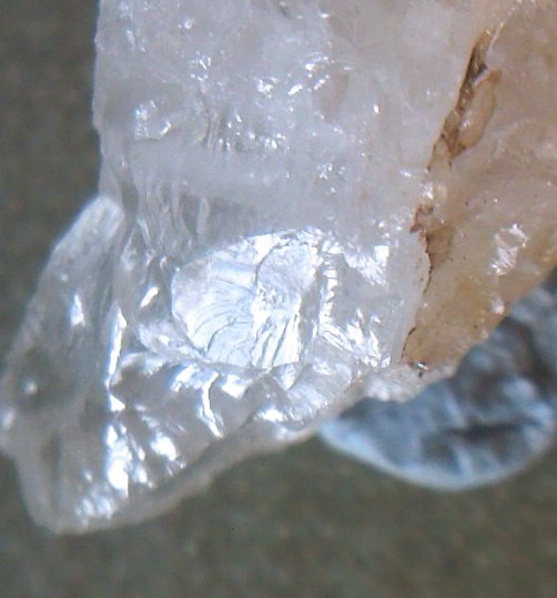

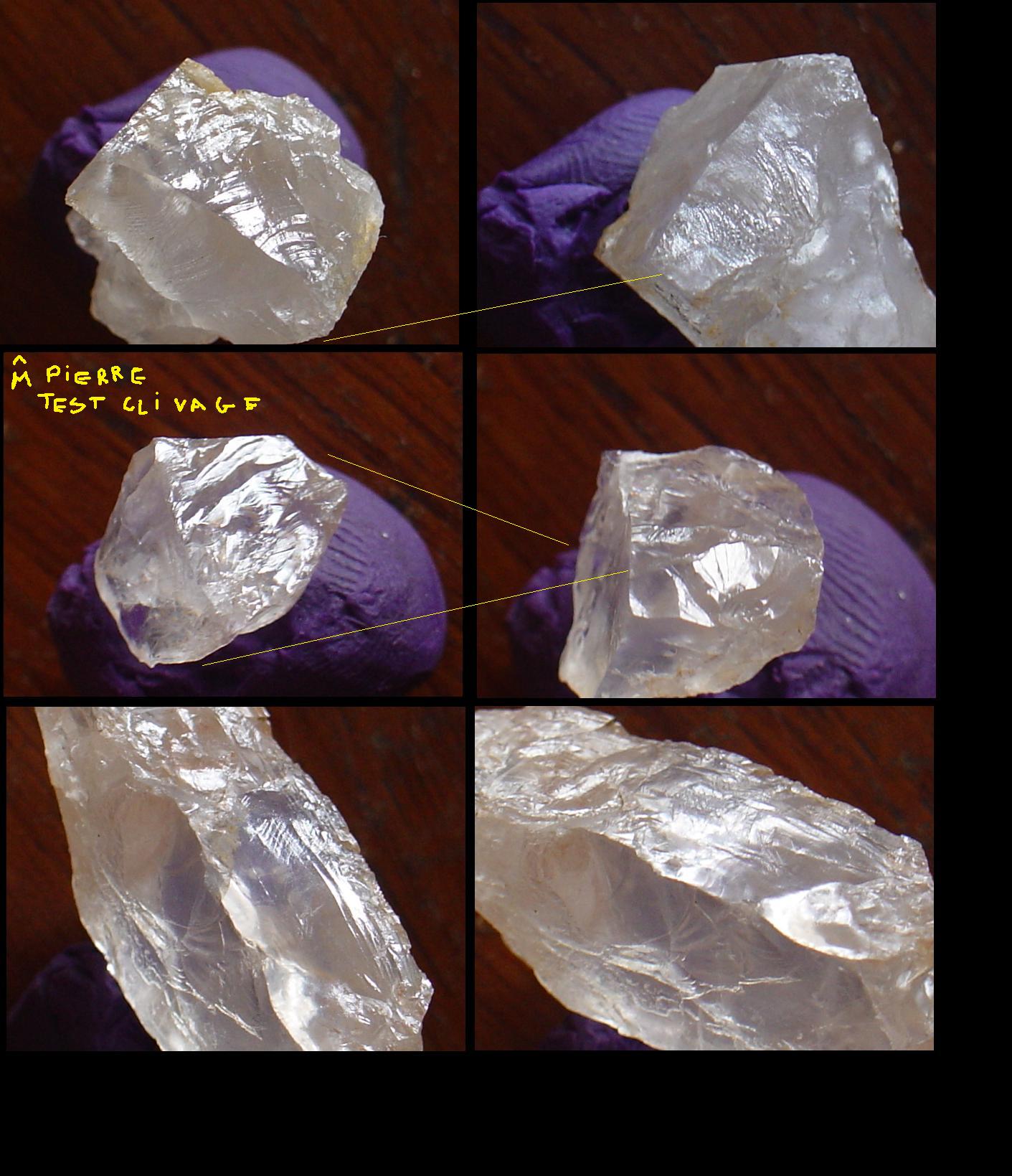

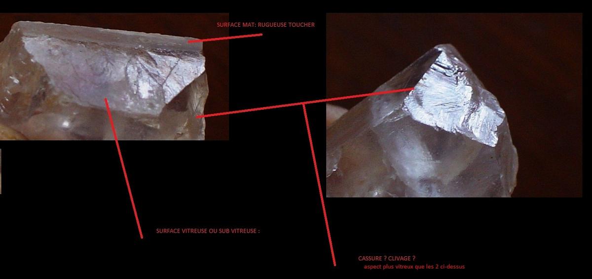

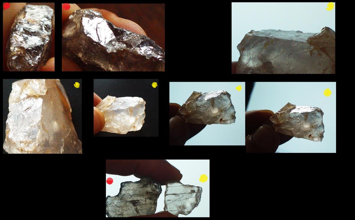

Ok, Phénacite...j'ai repris mesure densité sur 4 cailloux : 3 avec 2.6 et 1 avec 2.7 (un peu plus teinté marron, pas mise en photo)
Maintenant, j'ai repris photos cassures fraiches sur 3 pierres.
Celle du milieu, elle celle du test/clivage, avec une partie avec ces plaques 'planes', et l'autre côté.
Aussi une remarque sur une cassure 1 pierre avec un côté 'nacré, luisant' un peu comme le quartz.
Sinon, je me demande entre conchoidale ou sub-conchoidale ...
J'ai l'impression que quand la cassure est profonde, 'l'encoche' fait moins apparaitre de lignes courbes.
Par contre quand elle est plus 'en surface' on retrouve sensiblement les lignes courbes?
Avec ces photos, ça pourra trancher entre conchoidale ou sub conchoidale ?
A+
PS, bien noté pour le test au cas ou ...
post-8956-0-93508400-1298373492_thumb.jp
Pour le conchoïdal et sub pas évident à définir... tout dépend également comment la cassure est faite : c'est elle qui va prononcer plus ou moins
ce phénomène.
Voici un exemple concret :
post-8614-0-99331200-1298378400_thumb.jp
post-8614-0-15226400-1298378410_thumb.jp
post-8614-0-18557100-1298378419_thumb.jp
Quartz était une évidence : dureté, cassure, absence de plans de clivages etc ...
Mais j'ai d'abord fait une mesure du caillou entier : densité 2.6 pile poil ! j'en ai fracturé un bout (1 cm) densité 2.6 pile poil !
J'ai pris un morceau de quartz quasi de la même grosseur : densité 2.64 et des poussières, pareil avec un bout d'un cm : densité 2.64 et des poussières.
Mes mesures sont donc très exactes( une erreur de 0.00machin). J'en conclue que malgré les apparences, mon caillou n'est pas du quartz.
Ce n'est pas du feldspath non plus vu les manques de caractéristiques propres à ce minéral et à sa famille.
On a donc un minéral xénomorphe dureté égale à celle du quartz, densité 2.6, cassure conchoïdale, il ne me reste plus qu'à me référencer !
Il faut une balance précise à 0.01 , c'est la clef !

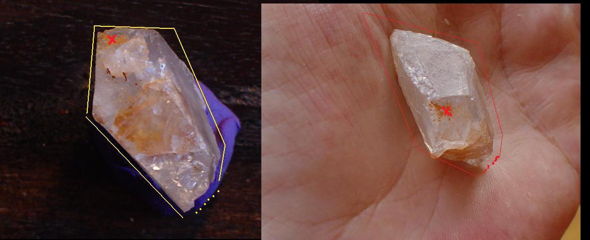

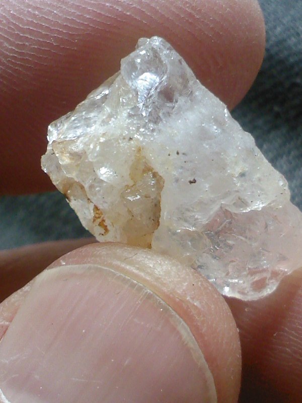

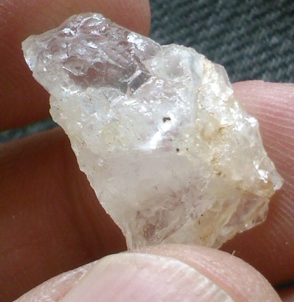

ça faisait longtemps ...hein ?
Trêve de plaisanterie, quelques indications supplémentaires :
CLIVAGE : la cordiérite marron que je trouve même endroit (en abondance ...) n'est franchement
pas facile à cliver. Si une partie semble se cliver, elle est interrompue (je suppose) par les mâcles d'autres cristaux ? c'est pas évident...
mais sur les pierres supposées quartz :
_même type de cassure ou clivage.
_et des inclusions (à la bino) de trés fines aiguilles courtes dans la même direction.
_ lorsqu'il y a clivage, souvent il se fait perpendiculairement à une autre face (observés, non pas sur 2 cristaux, mais l'essai sur une 10 zaine ...)avec la même difficulté de clivage que les cordiérite marrons.
Mon sentiment, et je peux me tromper, j'ai l'impression que c'est de la cordiérite incolore plutôt que du quartz.
Concernant l'aspect laiteux, j'ai vu sur le net des photos de cordiérite incolore, c'est quelques fois aussi laiteux. Mais cet aspect laiteux est certainement dû aux inclusions aiguilles.
A votre avis? Impossible ou éventuelle cordiérite devant le doute?
A+
ps, désolé pour le coté lourdingue, mais ça m'obsède !!

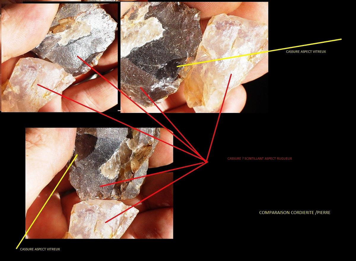

Autre observation sur des cassures.
comparaison cordiérite / pierre en discussion.
Je retrouve cet effet 'rugueux scintillant sur la cordiérite, parfois plat, parfois non.
Avec le contraste vitreux de la cassure.
post-8956-0-33924600-1320854960_thumb.jp
A+
