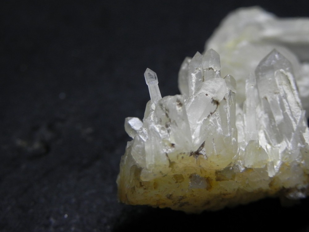

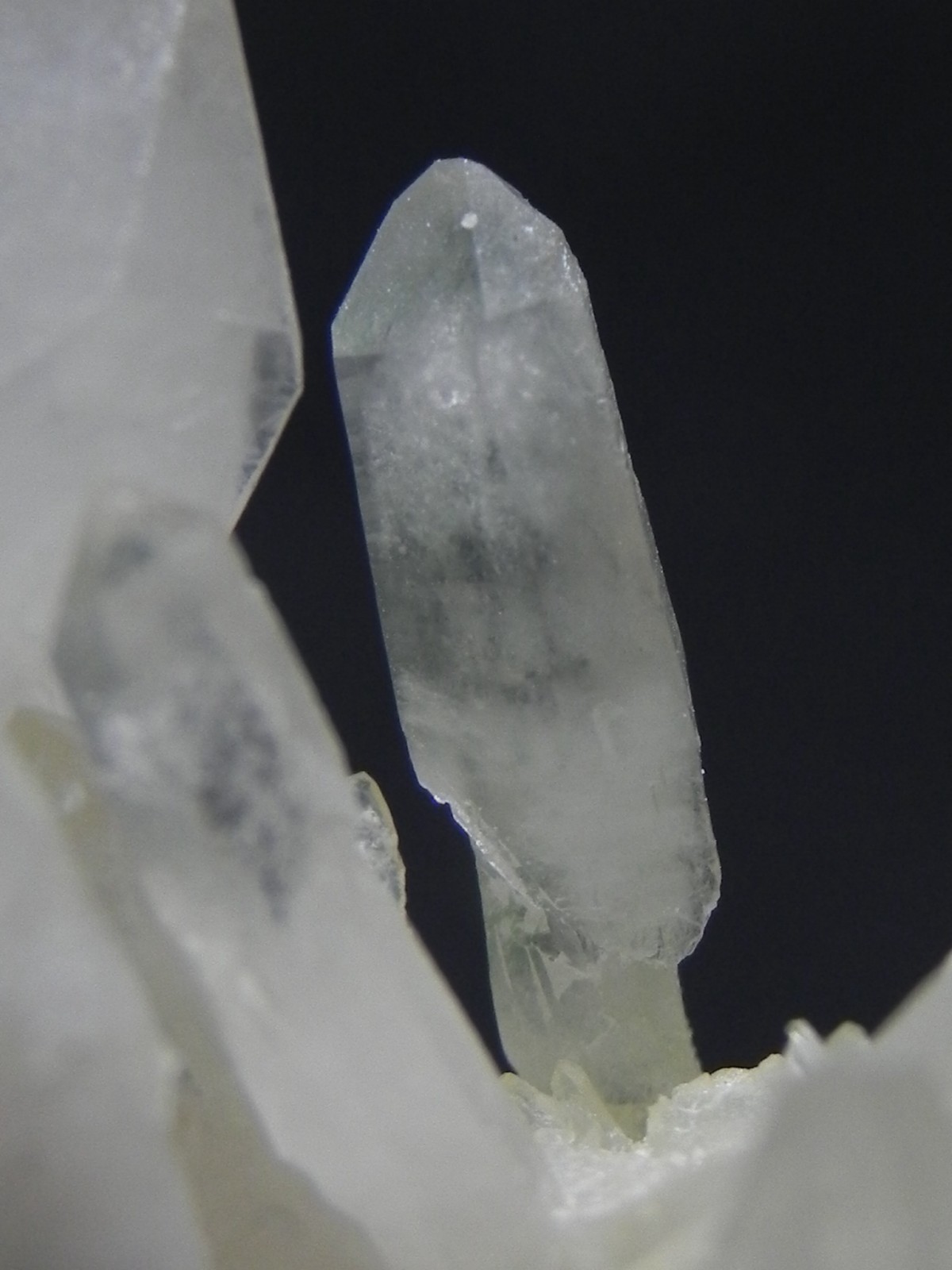

Bonsoir
Normalement les sceptres sont constitués par un cristal "le capuchon" qui
vient recouvrir partiellement un autre individu de génération antérieur et
de moindre diamètre "le pied"
Donc 2 individus et 2 générations

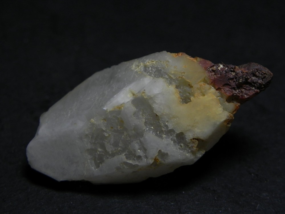

Alors ma question !
Les sceptres formés par dissolution peuvent ils êtres considérés comme tels ??? :sourire:
post-7079-0-84642800-1297807237_thumb.jp
post-7079-0-96921300-1297807266_thumb.jp

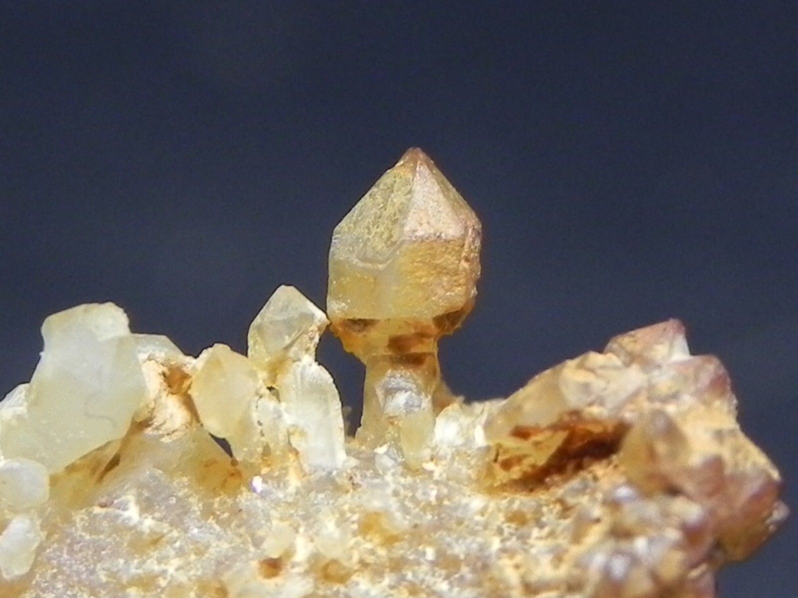

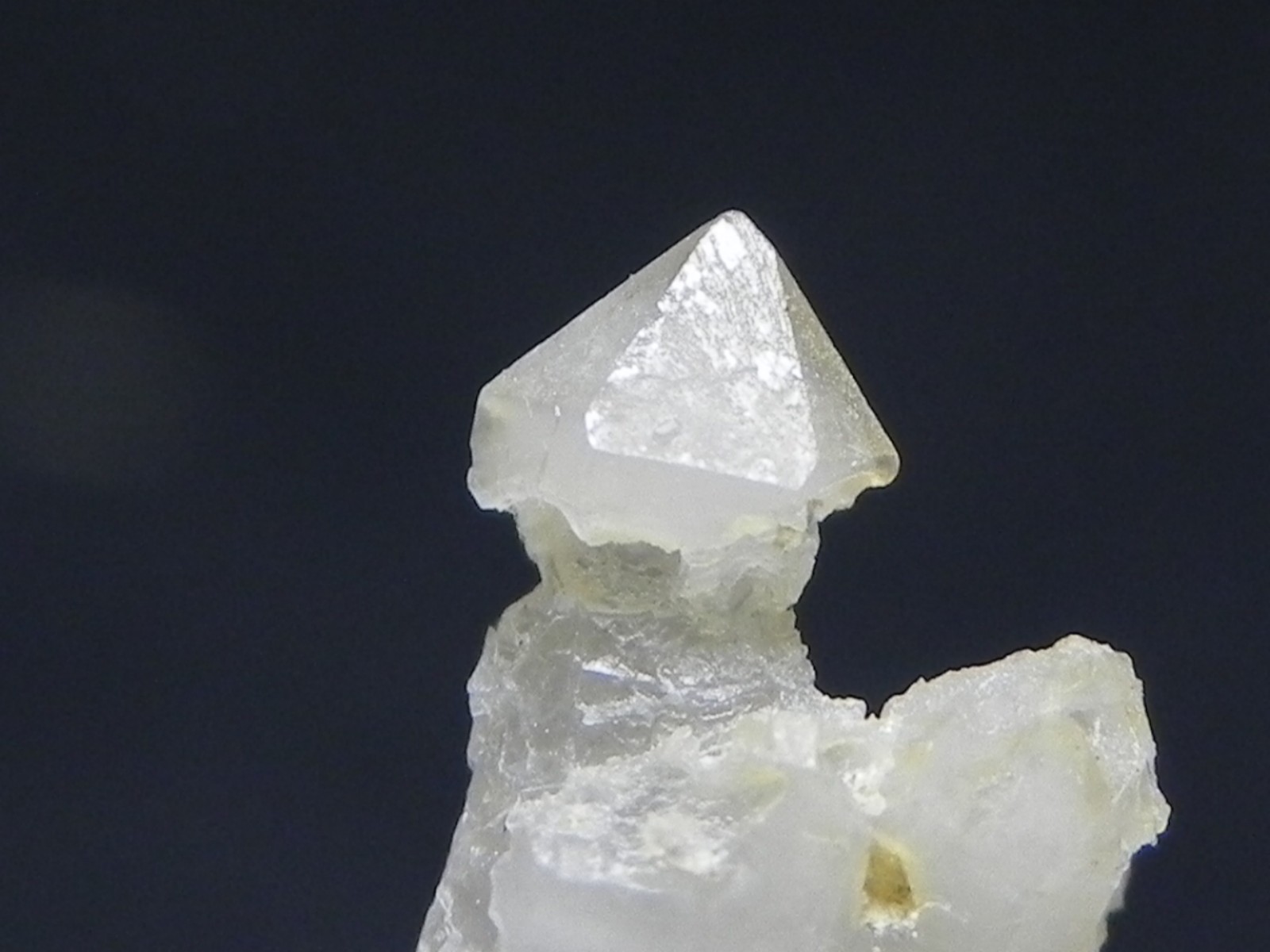

Je savais bien que mes photos étaient trompeuses ( c'était un peu voulu) :siffler:
mais ces trois sceptres se sont bien formés par dissolution.
D'ailleurs tout comme ceux présentés page 88 dans "des minéraux bretons". :yes3:

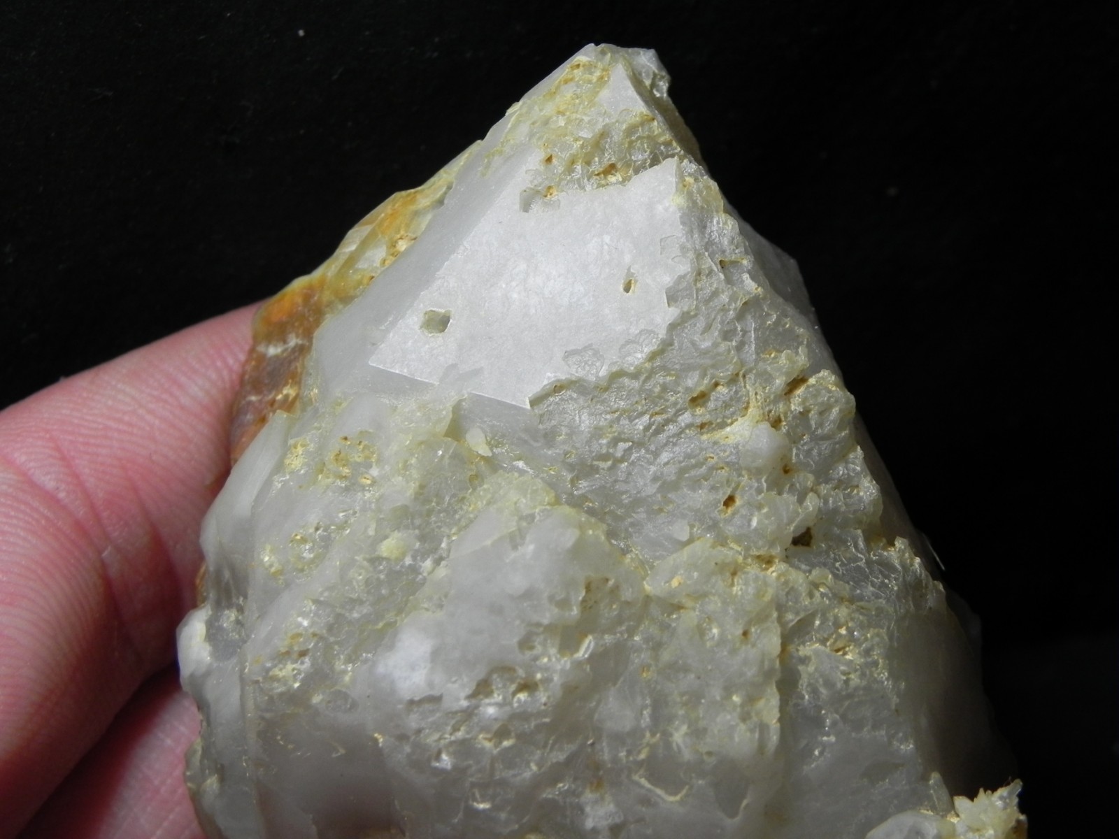

Presque tout les cristaux présents sur les échantillons où on été prisent
les photos, montrent (avec plus ou moins d'évidence et d'esthétique) des
sceptres nés d'une dissolution

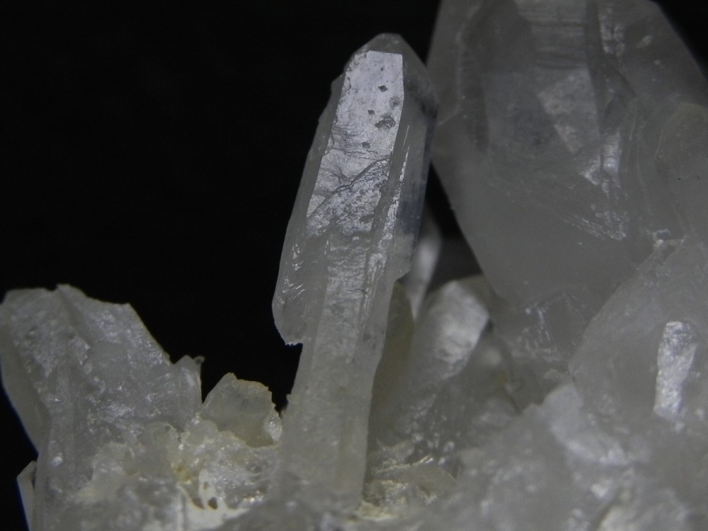

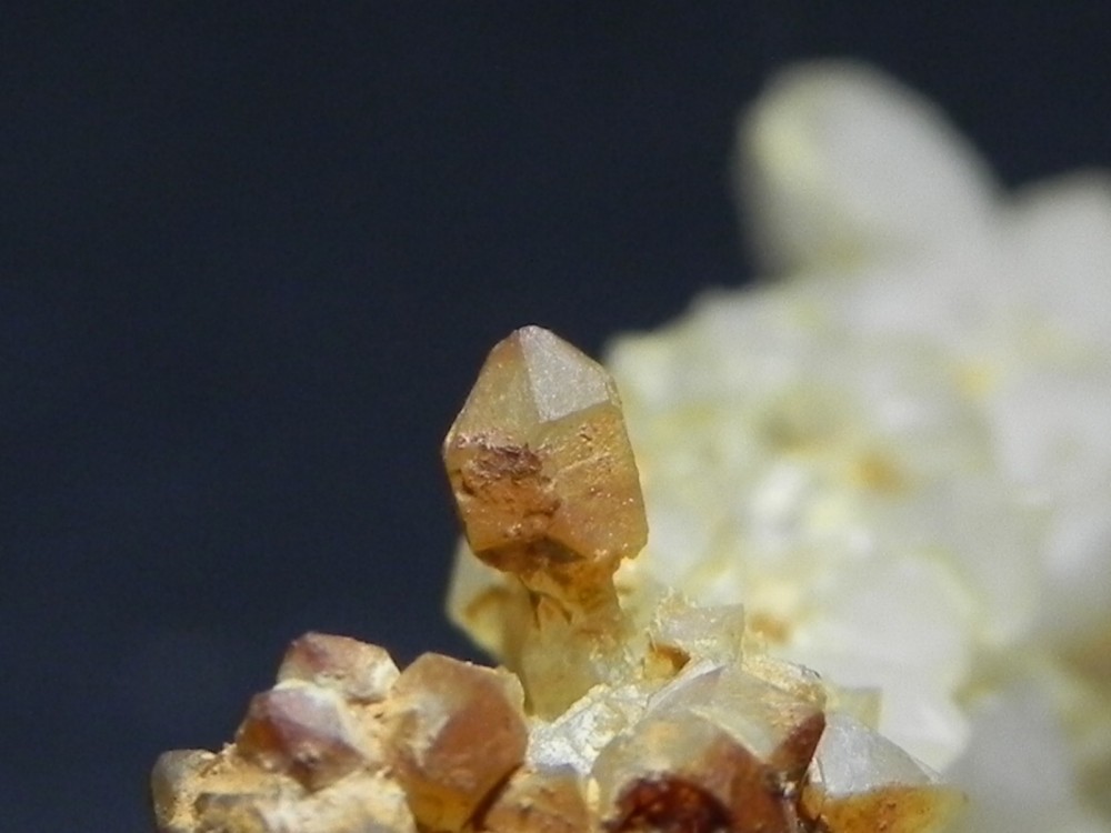

Je remet une photo du 2ème sous une autre vue, où l'altération est plus
flagrante, ainsi qu'une autre qui parle d'elle même (zoomer pour agrandir) :sourire:
post-7079-0-48617500-1297857080_thumb.jp
post-7079-0-59495900-1297857107_thumb.jp
On a pourtant vraiment l'impression quand on a les cailloux devant les yeux
que les cristaux on étés dissous, rongés
Après pourquoi certaines parties et pas d'autres ??? :desole:

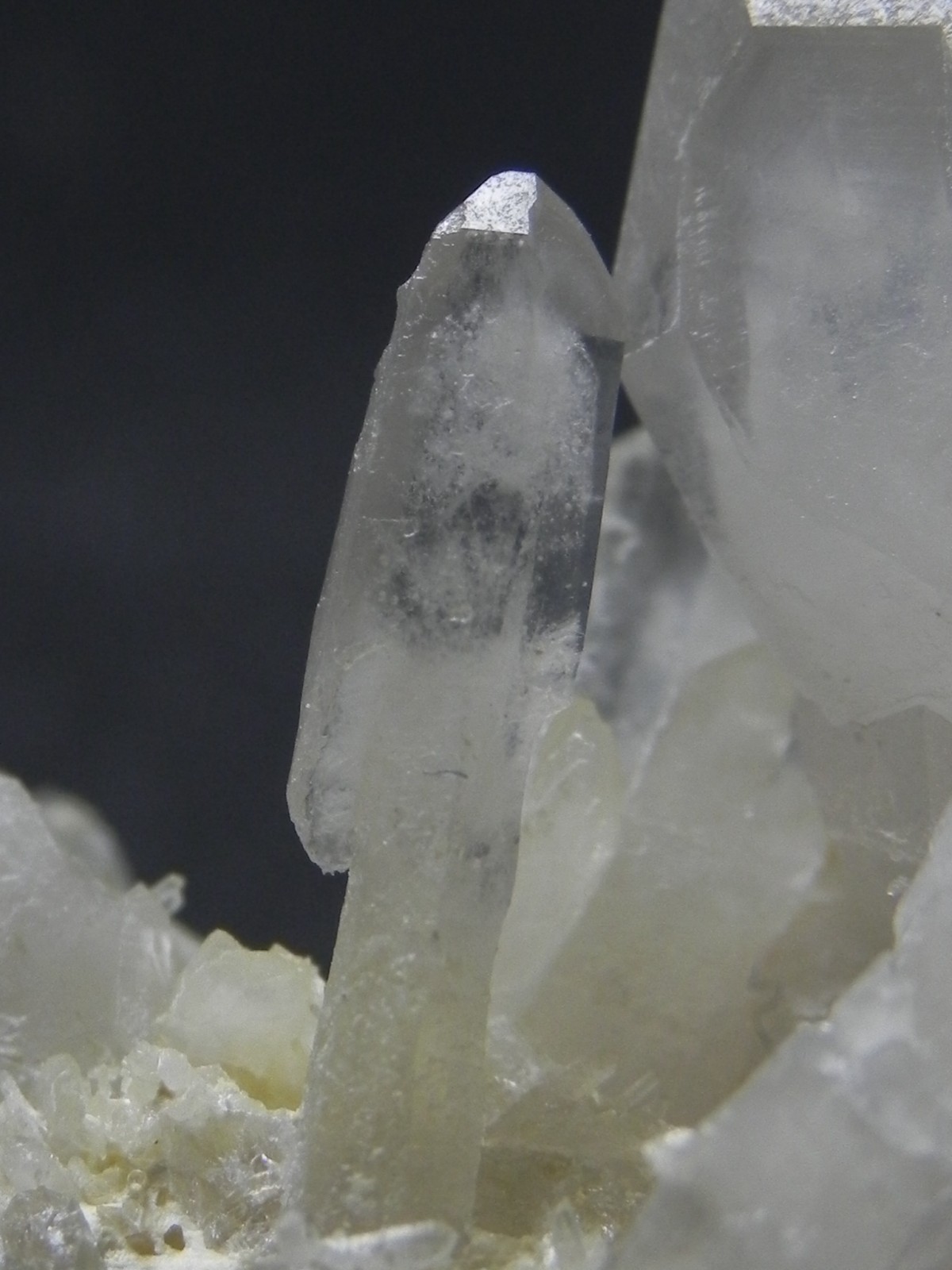

Je rajoute à nouveau 2 photos qui viennent de cette même poche et qui pour
moi montraient d'importantes figures de dissolution
Comment expliquer ce phénomène ? :merci:
Le 1èr "était" flottant
post-7079-0-94740600-1297861715_thumb.jp
post-7079-0-32014500-1297861742_thumb.jp
Donc pour toi même le sceptre de la première photo ne serait pas du à
une dissolution. Et il y aurait donc sur les photos deux phénomènes
différents :surpris:
-Des sceptres formés par une phase de cristallisation différente que
celle de la base des cristaux
-Des empreintes laissées par la dissolution d'un autre minéral
C'est bien ça ???
Sinon je reviens à ma première question
Dans le 1er phénomène les sceptres résultent tout de même de la cristallisation
d'un seul individu ! :lasse:
Peuvent-ils donc, dans ce cas avoir l'appellation "sceptre" qui d'après WIKI
est réservé à un assemblage de deux individus de générations différentes
gwen56' timestamp='1297862091' post='317405']On a pourtant vraiment l'impression quand on a les cailloux devant les yeux
que les cristaux on étés dissous, rongés Après pourquoi certaines parties et pas d'autres ???
1frangin' timestamp='1297867013' post='317415'] plutôt des traces d'un autre minéral dissout !
:grand sourire: en fait je pense que les deux sont possible, moi même j'ai eu cette impression lors d'une trouvaille sur un site ou il y avait des quartz sceptres et des quartz classiques, dans le site il y a aussi de la sidérite ça se trouve la sidérite a disparu pour laisser place a ces cristaux de quartz apparemment rongés dont certains ont vraiment la forme sceptre :gratte-tete: mais les autres sont de véritables sceptres :super:
