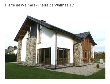

ici de belles villas legerement radioactives. blague a part: il s'agit de realisations d'architecte assez réussies avec des matériaux traditionels, en l'occurence des grès arkosiques.
source site web de la société Bodarwe exploitant des carrières.
La Pierre de Waimes, ça se trouve où ?

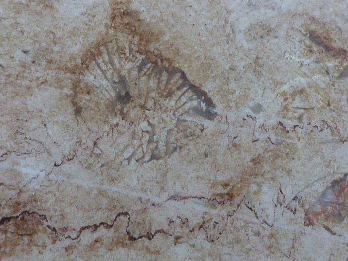

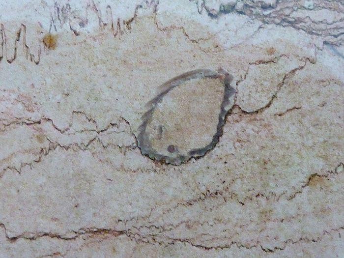

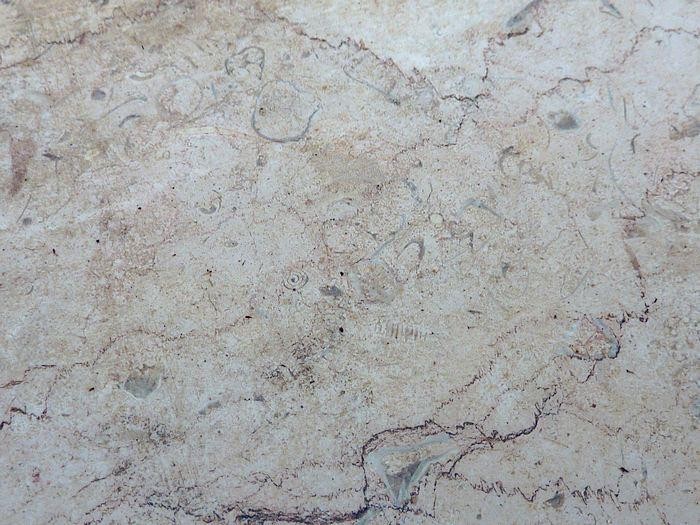

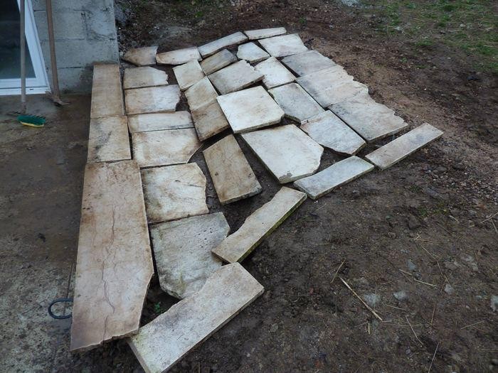

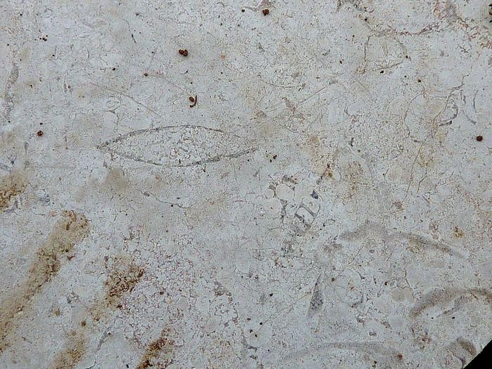

J'ai un tas de dalles qui contiennent des fossiles. Je n'ai aucune idée de leur provenance mais j'aurais bien aimé en savoir plus.
Si cela évoque quelque chose à l'un de vous un petit renseignement serait le bienvenu.
post-11587-0-25671700-1357734161_thumb.j
post-11587-0-76680600-1357734159_thumb.j post-11587-0-98789400-1357734156_thumb.j
post-11587-0-31401100-1357734158_thumb.j post-11587-0-52284100-1357734155_thumb.j
Bonjour gryph58
c'est un calcaire bioclastique avec des joint stylolithiques.
Peut être du Jurassique de Bourgogne ?
mollusques, oncolithes, coraux... voir si tu peux zoomer après avoir humidifié.
