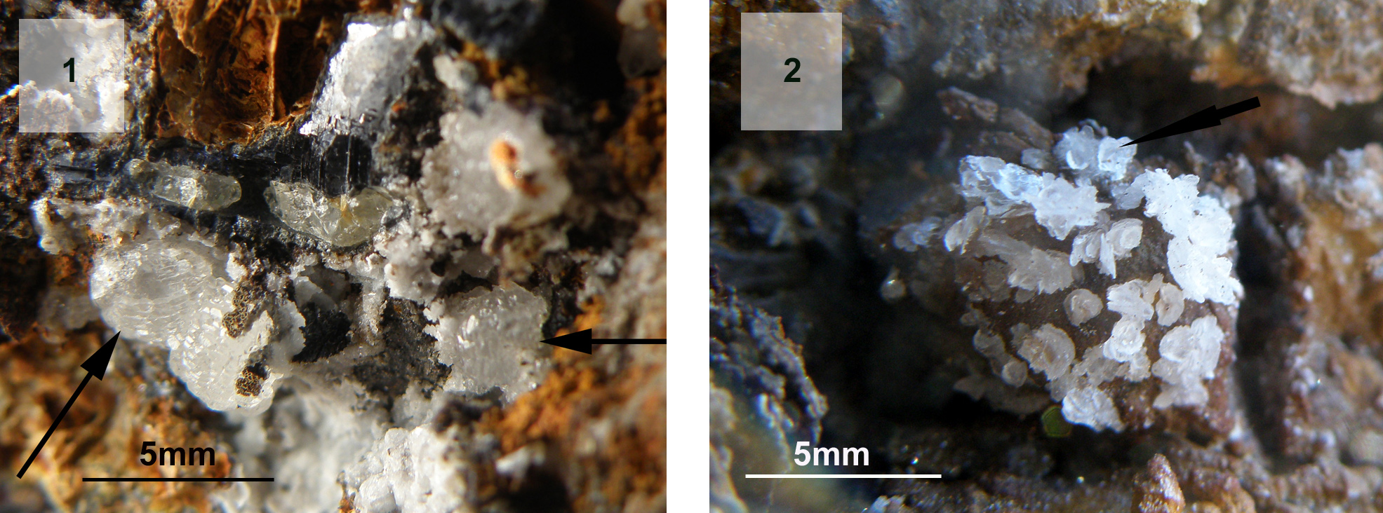

Bonjour à tous,
Voici deux photos d'espèces (peut-être est-ce la même ?) issues vraissemblalement de l'altération de choses à base de plomb ou de zinc : j'ai besoin de votre aide pour avoir des identifications un peu plus sûres. Pour la première, je pense avoir une détermination correcte mais pour la seconde, je sèche misérablement.
Merci par avance pour votre aide. C'est petit et je suis aux limites de résolution de mon appareil photo, désolé (on peut cliquer sur les photos pour aggrandir).

Pour la premiere il s'agit d'hemimorphite.
Sur la seconde les cristaux semblent corrodes, donc plus difficile a dire.
Merci pour ta réponse. Ta détermination du 1 concorde avec la mienne : hémimorphite en petites boules, donc OK. Pour la seconde, c'est vrai que c'est très petit (j'aurais pu mettre ça en micro...) : à la loupe, il ne semble pas y avoir altération des cristaux qui apparaissent formés d'un stack plus ou moins rayonnant de petites plaquettes dressé sur le support.
ERIC,
Pour la N°1, même avis que CEDRICK, HEMIMORPHITE.
pour la N°2, il semblerait que se soit HEMIMORPHITE aussi,

Je viens de tenter une autre photo mais honnêtement je n'y arrive pas. Mon appareil "corrige" systématiquement en saturant certaines zones...
A la proposition de Cédrik sur des cristaux errodés, j'ai réexaminé plus attentivement et en définitive, c'est bien possible (sinon probable) !
Effectivement, cela pourrait être aussi de l'hémimorphite en moins bonne forme (?) que celle en boules...

bonjour,
les autres ont l' air bien certains, pas moi: La couleur, l' éclat et la contiguité avec de la galène me font plutôt penser à de la cérusite, la forme n' étant pas nette. Pour être sûr, il faudrait faire un test à l' acide: La cérusite ne fait pas ou très peu effervescence (avec HCL dilué à froid), alors que l' hémimorphite produit un gel de silice.
Pour la photo 1 il y a peut etre deux cristaux casses de cerusite au centre de la photo. Mais ce n'est pas le mineral qu'Eric voulait identifier.
Les fleches montrent un mineral en gerbes / eventails de cristaux typiques de l'hemimorphite. C'est certain que ce n'est pas de la cerusite.
Bonsoir,
Je crois que tout le monde est dans le vrai : il y a bien de la cérusite sur ce gisement (cristaux très petits, aciculaires) que j'avais déjà identifée, de l'hémimorphite en boules (détermination 1) et vraissemblablement donc une hémimorphite altérée ou plus en lamelles (détermination 2).
