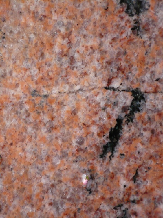

bonjour ,
pierre tombale en granit que personnellement je pense être fissurée alors que le fournisseur
me dit que c'est une "veine".Comment trancher ? Je recherche des conseils; je pourrais envoyer des photos.merci

Il faudrait effectivement des photos !
le sablais
Il existe des fissures remplies de mineraux post cassure ce qui permet de constituer un ciment naturel
on a deja vu ca il y a quelques semaines, sur un plan de travail de cuisine
on peut distinguer fissure cristallisée de filon (+/- = veine), car un filon est intrusif et fait plus ouvent partie integrante du granite
alors que le remplissage d'une fissure, meme finement cristallisée demeure une surface de faiblesse.
si c'est une "veine", OK, si c'est une fissure recristallisée, pas de veine ! :clown:
La photo ne montre que quelques centimètres de longueur de "fissure" à l'allure courbée.
Est-ce tout ? Pas de prolongement ?
Pour moi, à bien y regarder, ce n'est pas une fissure, mais un disposition particulière des minéraux sur un court espace, donnant l'illusion de "fracture".
Peut-on avoir une vue plus large ?

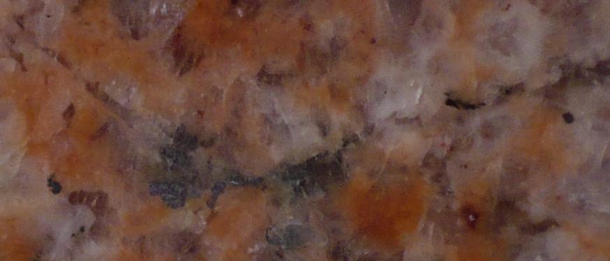

une autre photo pour lever les doutes entre le vide plein et le plein de vide ! j'ai compris aussi que l'on doit pouvoir imiter une cristallisation "artificielle" en remplissage du vide ?
DONC L'important pour moi c'est la fissure de la tombale soit .....naturelle.
