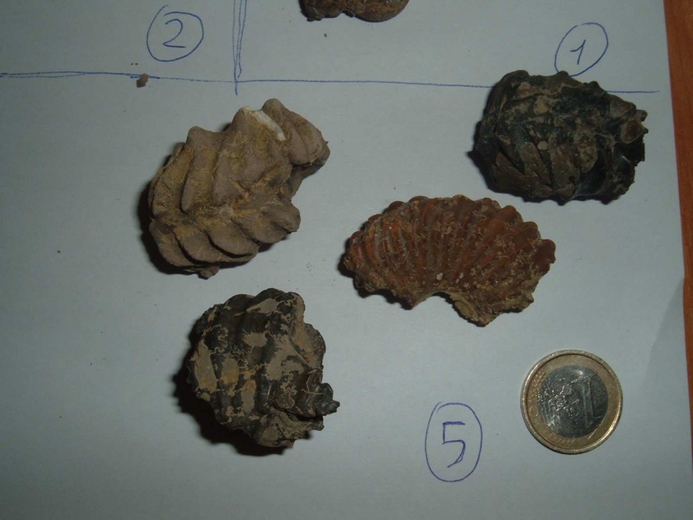

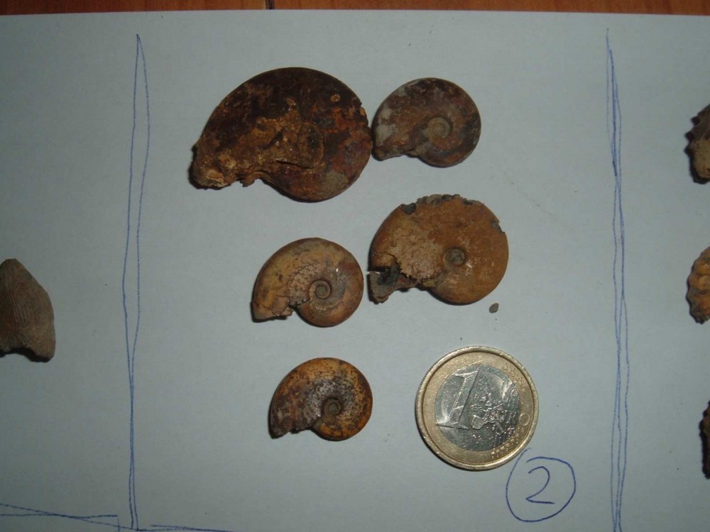

pourriez vous me renseigner sur les 2,3 petite chose que j ai ramassé a carrière de contrisson dept 55 , et l étage pour cette carrière d argile . albien ???

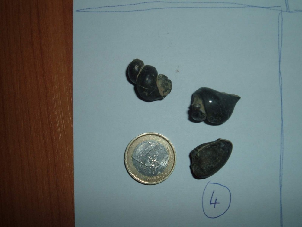

pour le n 4 bivalve et gasteropode

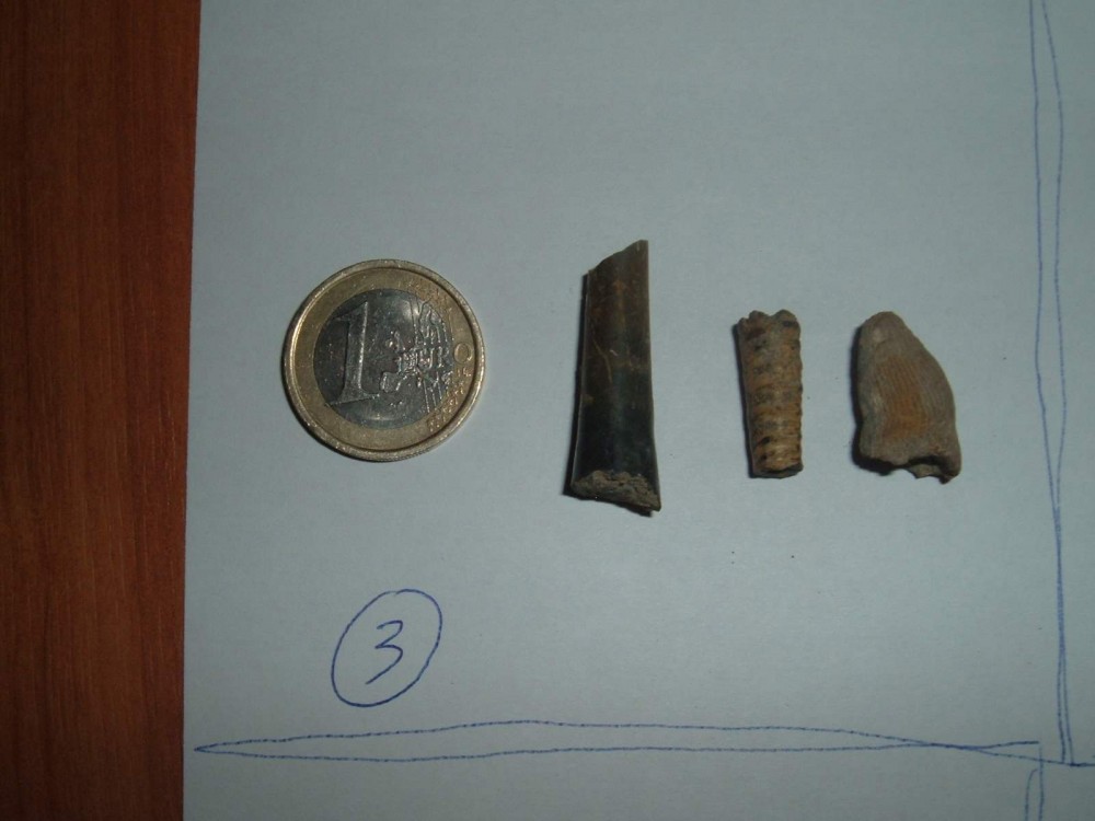

pour la n 3 au milieu peut etre un fragment d ammonite déroulé ?
pour la n 5 il y a peut des fragment d hoplites ?

oui , c'est bien de l'albien , identique aux faunes du gaty ( lac de la foret d'orient)
1- a coté de la piece lyelliceras
2-beudanticeras
5-hoplites
3-fragment de déroulé , a gauche phragmocone de rostre de bélemnite
Pour la 3 de gauche à droite
un fragment de scaphopode (un phragmocone à une structure cloisonnée)
un fragment d'ammonite déroulé (Anisoceras?)
un corail solitaire
Pour la 1
Les 2 ammonites du haut ainsi que celle du bas à gauche sont des Hoplites
possible , mais peut etre quand meme une bélemnite si le phragmocone est remplie de sédiment, quand a un scaphopode je le trouve un peu évasé, mais apres tout ce n'est qe l'interprétation d'une image, a voir
Le scaphopode est un fossile courant des argiles de Gault du Blanc Nez (que je connais à la différence de la carrière de Contrisson) , Ici dans ce cas c'est un moule interne.

Photo 2
Ammonites Beudanticeras sp.

Ammonites - Fragments d’Hoplitidae. En haut à gauche, fragment d’Hoplites sp.
Photo 4
Gastéropodes
Perissopteris sp. pour les deux du haut
Photo 5
A gauche : moule interne en phosphate de Scaphopode – Fissidentalium decussatum
Au centre : Fragment d’ammonite déroulée – Hamites sp.
A droite : ?
Pour le fragment d'ammonite déroulée il me semble voir des tubercules (j'ai un doute car la photo n'est pas trés nette) , dans ce cas ce ne serait pas un Hamites mais plutôt faire partie de la famille des Anisoceratidae (Anisoceras, Protoanisoceras,..)
Pour Pyb ci joint de une photo de scaphopode (Prodentalium decussatum) de l'Albien du Blanc-Nez avec présence partielle de la coquille.
post-9383-0-25354700-1297025865_thumb.jp
extra , vu comme cela , j'avais pris la couleur foncé ( de l'image de tatiana) comme un moule interne externe , mais au vu des ces images c'est clair , moule externe avec coquille striée , c'est mieux ainsi ( merci bien)
Euh Cela ne se voit peut être pas bien sur la photo, mais la partie en noire (moule interne) est bien sous la partie blanche (coquille).
oui ,oui j'avais bien compris sur tes images , mais j'ai modifier mon message
Oui, Anisoceras est fortement probable ! En tout cas, on en trouve aussi dans le Boulonnais, donc pourquoi pas. Faudrait voir ça de plus près.
