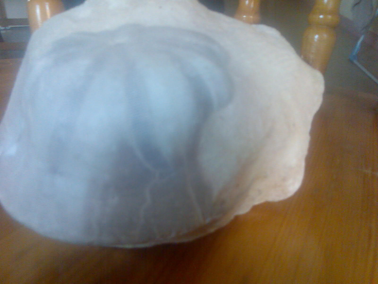

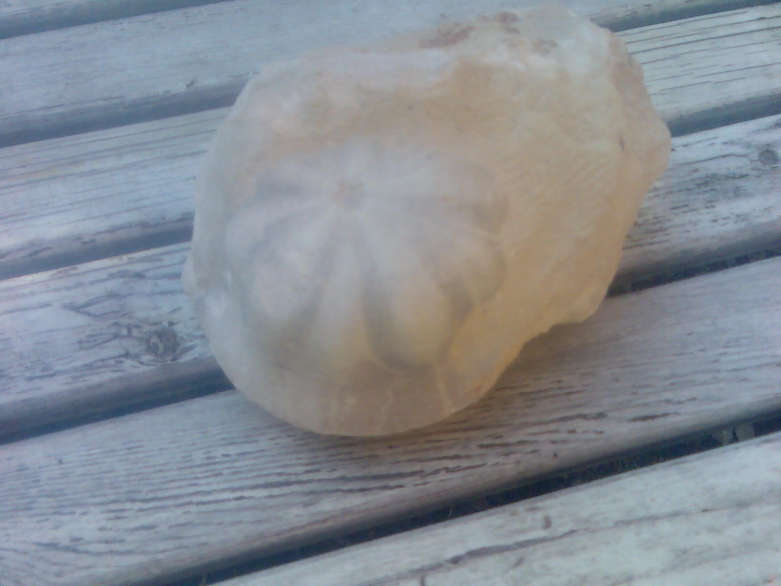

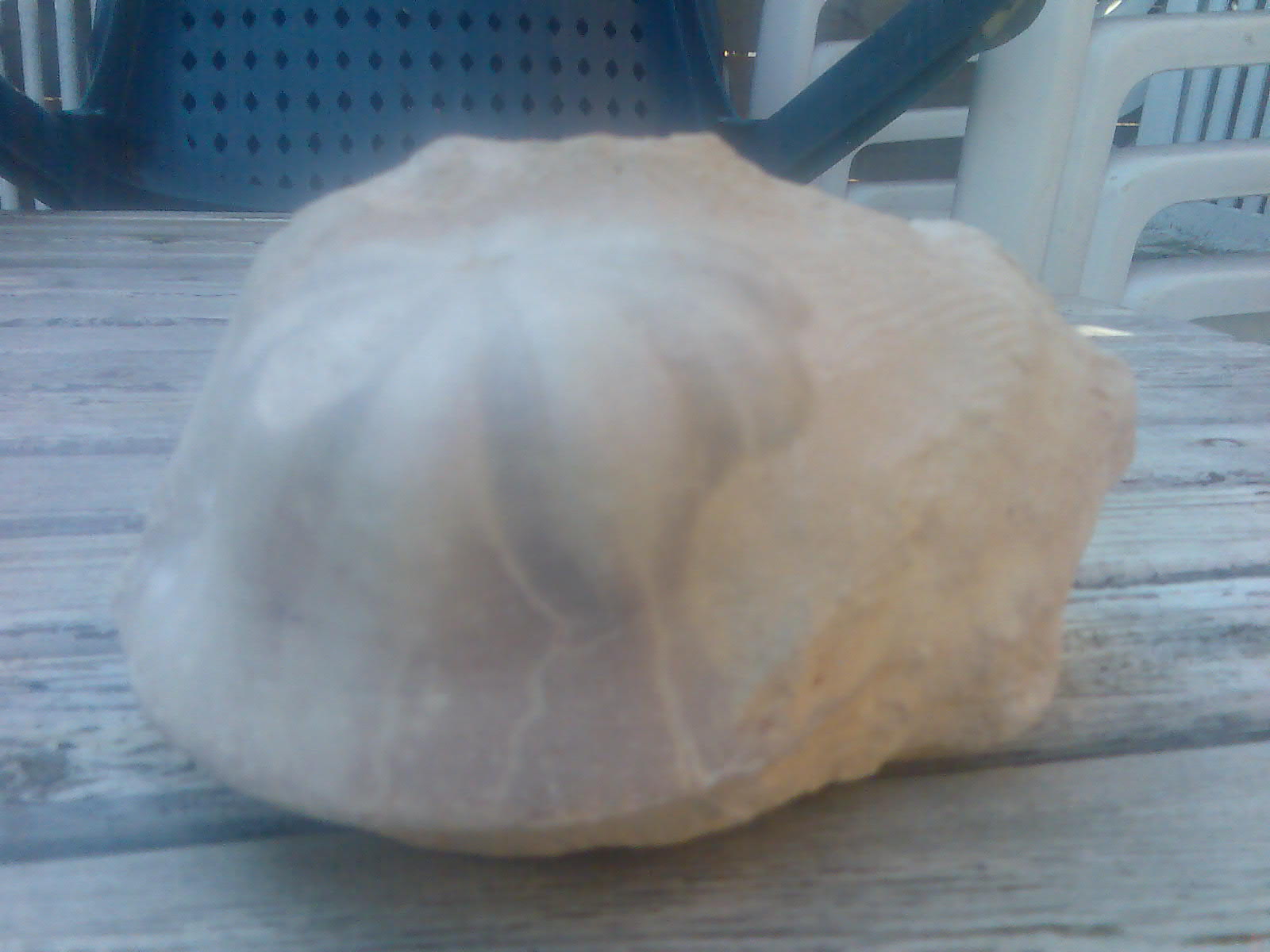

bonjour,
j'ai trouvé ce fossile sur 1 plage il y a plusieurs années, c'est 1 oursin mais avec une bordure, un peu comme 1 chapeau et non les oursins tout rond que l'ont connait actuellement,peu être pas sur les photos mais les rainures spécifiques des oursins sont très visibles. je souhaiterais savoir de quand il date et si il a de la valeur.
j'ai mis quelque photos, si quelqu'un peu m'aider a en savoir plus ça serrait gentil,merci
post-9882-0-03502200-1296906808_thumb.jppost-9882-0-56873100-1296906880_thumb.jppost-9882-0-20391300-1296906784_thumb.jp
C'est possiblement un Clypeaster sp. ... Difficile d'en dire plus sans origine. Me parait étrange tout de même... Combien d'ambulacres ? si tu peux dégages ce qui ne l'est pas ;)
je l'ai trouvé sur 1 plage en corse du sud, je n'ose pas trop le dégager d'avantage car j'ai peur de l'abimer, est pour ce qui est des ambulacres je dirais qu'il en a 8
Je pense également que c'est un Clypeaster , il est peut-être tombé des falaises de Bonifacio... Très belle pièce. Il a 10 aires (5 + 5) mais certaines ne sont pas dégagées.
Effectivement, le miocène est bien présent en Corse, comme il peut l'être en Sicile aussi ( Avec des gisements à Clypeaster, dents de squales, crabes...)
C'est un bel échantillon... rare de trouver cela sur une plage...
Faut le garder à mon avis ! et le dégager aussi.
:clin-oeil:
en effet, en fait je l'ai trouvé vers bonifacio, sur 1 plage accessible que par la mer, les touristes ne vont que très rarement la bas, c'est 1 endroit ou il y a eu bcp de fouilles déjà.

Bonsoir Bina38,
Pour ton oursin, il s'agit bien d'un Clypeaster. S'il vient bien de Corse il s'agit du C. gibbosus (de Serres, 1829), du Miocène (Langhien). Tu pourras trouver toutes les explications dans :
Michelin H. 1859 - Monographie des clypéastres fossiles, p. 120, pl. 22-23 et évidemment dans d'autres publications.
Très belle "trouvaille"
