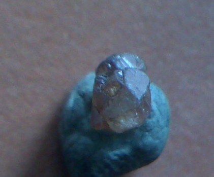

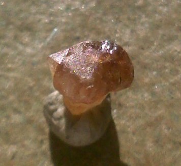

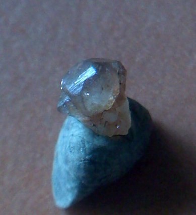

J'essaye depuis quelques jours d'identifier ce petit caillou (4mm) trouvé dans les environs du PUY. Je n'ai pas fait de mesure de densité(trop petit)
et pas évident de faire un test de dureté( mais au moins supérieur à 6.5).
J'ai bien une petite idée MAIS... pas sûr que je m'oriente vers la bonne solution. Je pense à chrysobéryl.
voici quelques photos, je ne suis pas fortiche en système cristallin, ceux qui ont une idée sont les bienvenus ! :sourire:

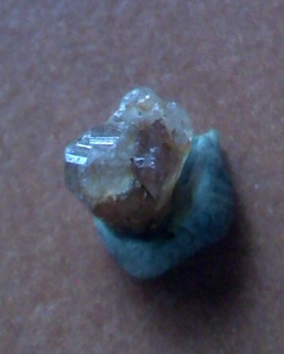

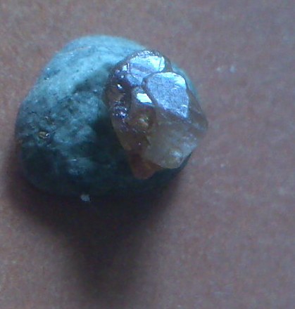

post-8614-0-77370800-1296757426_thumb.jp
post-8614-0-22956100-1296757436_thumb.jp
post-8614-0-30427400-1296757560_thumb.jpvoilà ce que j'avais remarqué et qui m'orientait vers chrysobéril
Hello,
il y a apparemment au moins 2 cristaux imbriqués.
Quelle est la couleur dominante ? as-tu constaté des changements de couleurs en fonction de la rotation.
Si tu dis Chrysobéryl, je suppose que tu as éliminé tout ce que tu as déjà trouvé par chez toi (et il y a du monde !)
Faudrait voir si, à la bino, tu arrive à rayer la partie cassée avec une fine aiguille en acier - çà éliminerait pas mal d'hypothèse (je dis çà à cause de la densité estimée qui est assez forte)
Mais, comme çà, au pif, je doute que la dureté soit inférieure à 6.
Sinon, les stries sur les faces me font penser à Topaze...

Oui je sais Lionel c'est "tiré par les cheveux !" mais vu la taille du bidule , c'est pas évident ! C'est pas mal corrodé comme d'hab.
Jean-Eric, tu connais mon feeling, et tu as bien évidemment compris que si je demande un petit coup de main, c'est pas pour amuser la galerie ! :sourire:
La couleur va du blanc en passant par le jaune-orange, et une pointe de marron !
dureté : je l'ai testé sur un feldspath( ceux que j'ai translucides) : ça coupe comme dans du beurre !
Encore une fois nos esprits se rejoignent : tu parles des stries ! raison de plus pour moi de mettre en avant le chrysobéryl : mes photos pourries
ne les montrent pas assez, mais " y'en a de partout" !

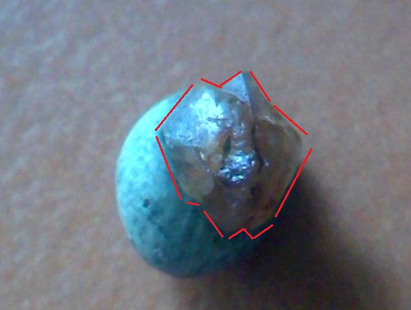

Les angles de ton minéral évoquent le zircon … ?

Bon ce n'est peut-être pas chrysobéryl mais.... j'ai le sentiment de voir trois individus imbriqués,aplatis, mais ce n'est qu'une impression !
post-8614-0-78646400-1296915417_thumb.jp
