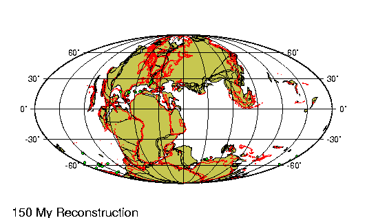

Cela m'amène dans le même temps à me poser la question de la contemporanéité des différents gisements que l'on retrouve de par le monde (question qui m'est venu en potassant les gisements type VMS). J'imagine que de nombreux gisements que l'on retrouve disséminés aux quatre coins du globe doivent avoir une origine identique, avec une mise en place lors des différentes phases de la tectonique et des continents lorsqu'ils étaient proches les uns des autres.
Peut être un sujet à part si les spécialistes le souhaitent.
Trés nombreux sont les gisements qui possèdent à la base des contextes géologiques similaires à grande échelle.
Aprés, il ne faut pas oublier que les déformations ductiles, cassantes, la circulation de fluides hydrothermaux et tout le métamorphisme associé joue un rôle non négligeable dans la remobilisation et la concentration des éléments et permet de pouvoir transformer des faibles teneurs en gîtes et en gisements.
Mais à la base, je pense que l'on est d'accord pour associé les gîtes aux grandes structures géologiques, puisque c'est a ces endroits que l'activité est la plus importante.
Oui je ne me suis probablement pas bien exprimé, je voulais dire que des gisements que l'on retrouve à divers endroits sur Terre pourraient avoir été "mis en place" dans le même champ, c'est à dire dans la même zone géographique, pour se retrouver éloignés au gré de la tectonique des plaques...
C'est même un élément majeur à l'origine de la théorie de la dérive des continents. Des gisements de la côte ouest africaine qui ont leur prolongement sur la côte est sur-américaine lorsque l'on juxtapose les deux blocs. (Guinée/Brésil je pense)
(Pareil avec les faunes fossiles ).
