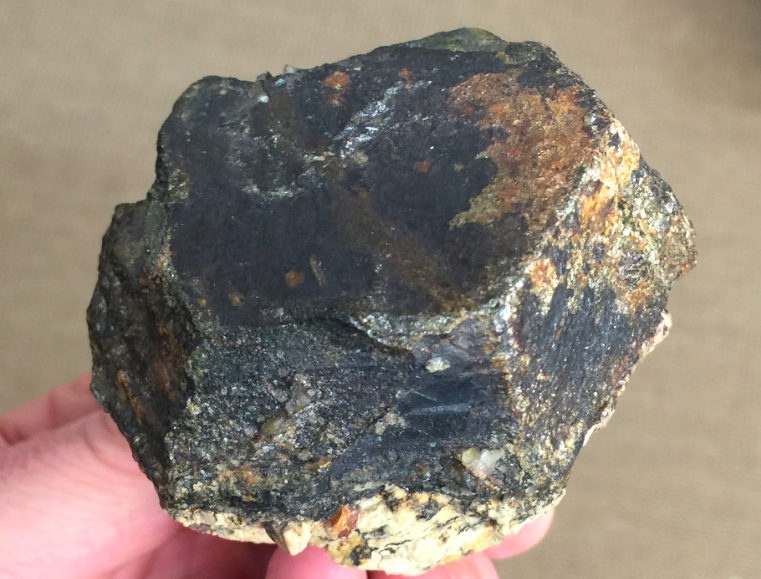

otto lidenbrock Posté(e) 23 mars 2016 Signaler Posté(e) 23 mars 2016 Remarquable cristal pseudo-hexagonal de cordierite-gigantolite [80mm] Carrière de Noalhac, Lozère Citer

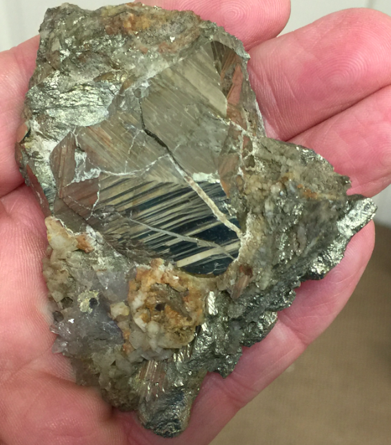

otto lidenbrock Posté(e) 24 mars 2016 Signaler Posté(e) 24 mars 2016 Pyrite dodécaèdrique montrant les striures triglyphes et Dolomite en petits cristaux rhomboédriques. [70mm] Noter les fractures partiellement cimentées par la Dolomite. Mine de Sain-Bel, Rhône Anc. coll. Vola Gera et Traverso. Citer

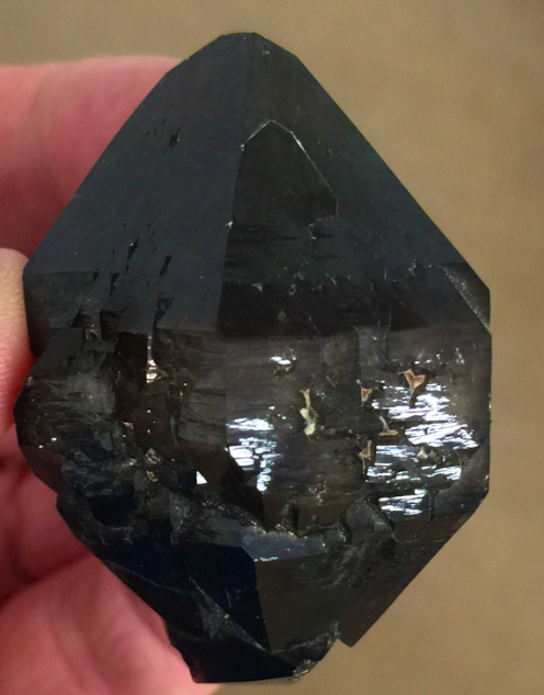

otto lidenbrock Posté(e) 25 mars 2016 Signaler Posté(e) 25 mars 2016 Quartz enfumé, presque morion, bipyramidé, détaché. [45mm] Echassières, Allier D'un collectionneur célèbre qui se reconnaîtra ! Citer

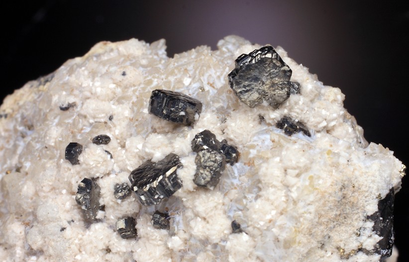

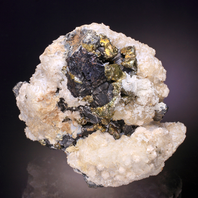

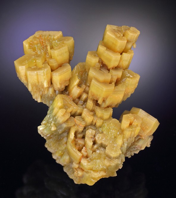

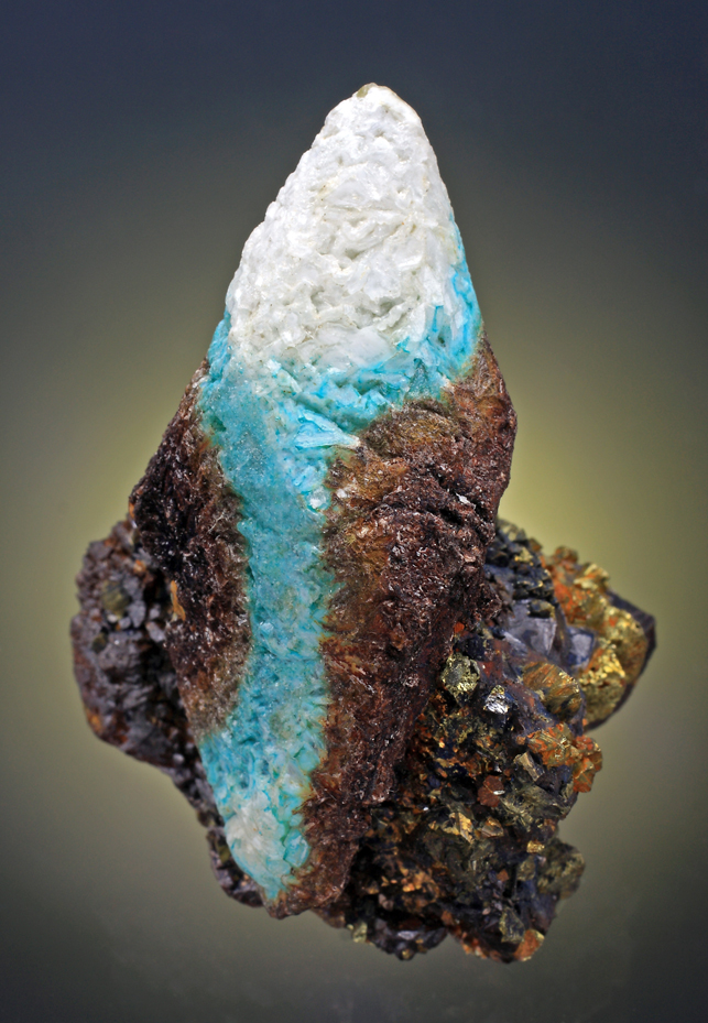

Tourberyl Posté(e) 25 mars 2016 Signaler Posté(e) 25 mars 2016 Bonsoir, Suite des dernières photos ... Pyromorphite d'Espagne, Cordoba, Andalousie, Resuperferolitica Mine, découverte 1995, 3,2 x 3 x 2 cm Bournonite, Dolomite et Chalcopyrite, Mexique Naica, diamètre de la roue de Bournonite 5 mm Frédéric Citer

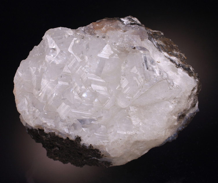

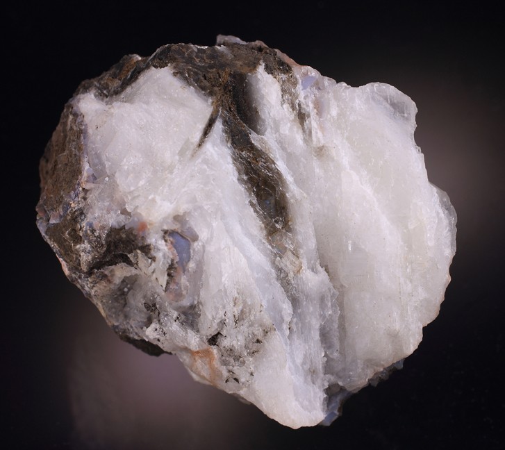

Tourberyl Posté(e) 25 mars 2016 Signaler Posté(e) 25 mars 2016 Pour la suivante j'ai besoin de votre oeil critique et expertise car j'ai un doute sur le nom et origine. Il s'agit d'une pièce acquise dans les années 80-90 et alors étiquetée : PERIDOT - PERIDOTITE de Haute Loire ... Verso : Merci d'avance de vos retours Frédéric Citer
xav33 Posté(e) 25 mars 2016 Signaler Posté(e) 25 mars 2016 La, je sèche. J'y verrai plutôt une zéolithe ou une calcite. Citer

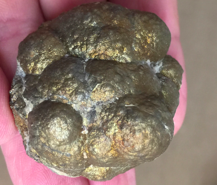

otto lidenbrock Posté(e) 26 mars 2016 Signaler Posté(e) 26 mars 2016 Chalcopyrite 'blister copper' et Pyrite 'melnikovite' en pelure d'oignion. [50mm] Carrière Amphibolite, Laguépie, Tarn-et-Garonne D'un très fort chercheur local. Citer
ice tea Posté(e) 26 mars 2016 Signaler Posté(e) 26 mars 2016 Bonjour, Pour "Tourberyl", je verrai bien "Calcite" ice tea Citer

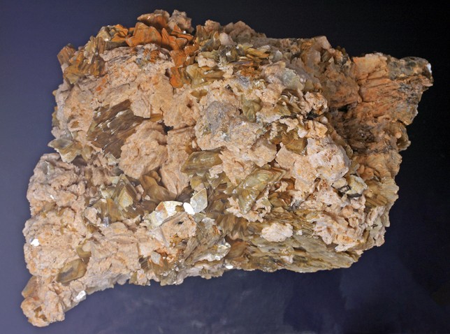

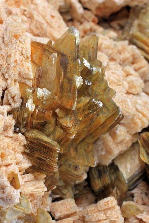

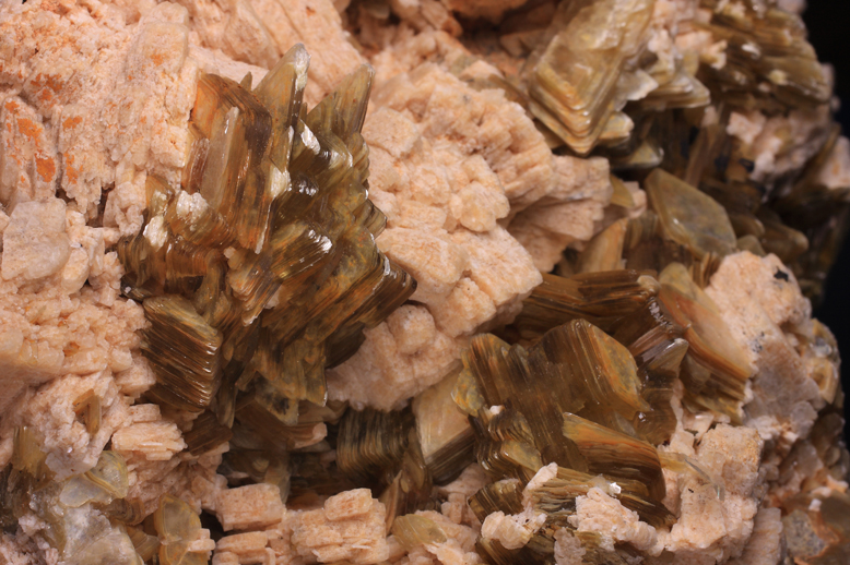

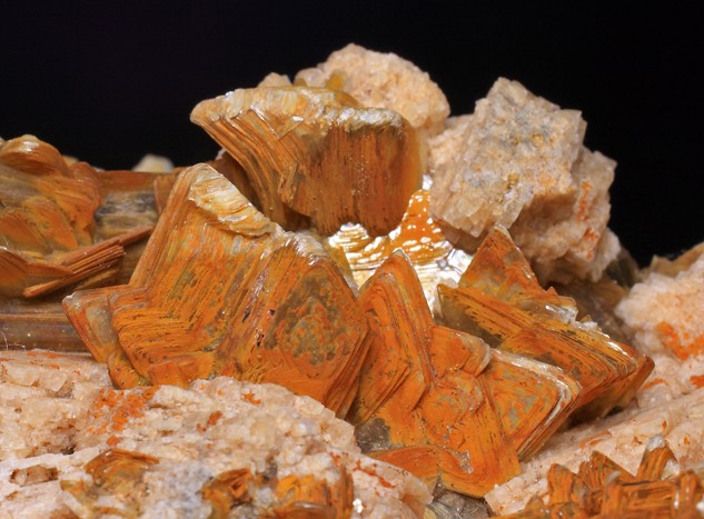

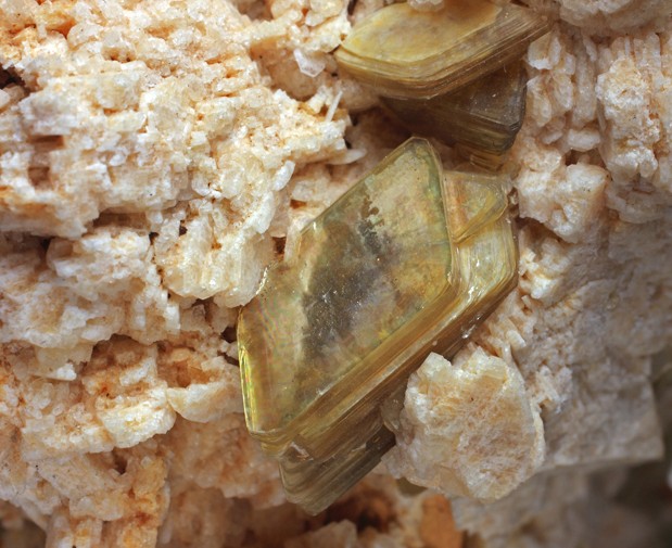

Tourberyl Posté(e) 26 mars 2016 Signaler Posté(e) 26 mars 2016 La pièce suivante a été acquise il y a une dizaine d'années á Sainte Enimie en Lozère, et étiquetée en provenance des gorges du tarn. La pièce est massive, dimensions dans les 30 cm, mais je vous ai mis des photos de détails cristallisés intéressants. Les champs des photos sont de l'ordre de 5 à 7 cm. Je suis preneur d'infos des spécialistes des minéraux français et/ou des gorges du tarn, pour confirmer ou non cette provenance. Merci de votre retour. Vue générale de la pièce Frédéric Citer
otto lidenbrock Posté(e) 26 mars 2016 Signaler Posté(e) 26 mars 2016 Bon si c'est des gorges du Tarn, bin c'est en amont de Sainte-Enimie, où il n'y a plus vraiment de gorge… Brésilien?? Citer
Orlean Posté(e) 26 mars 2016 Signaler Posté(e) 26 mars 2016 je crois que la forme d'étoile est trop bien définie, brésilien pour moi aussi Citer
cristallère Posté(e) 26 mars 2016 Signaler Posté(e) 26 mars 2016 Les micas rappellent vraiment les spécimens brésiliens ! Un échantillon tout à fait typique qui aurait besoin d'un petit bain dans le dithio ! Sympathique quand même !! Citer
