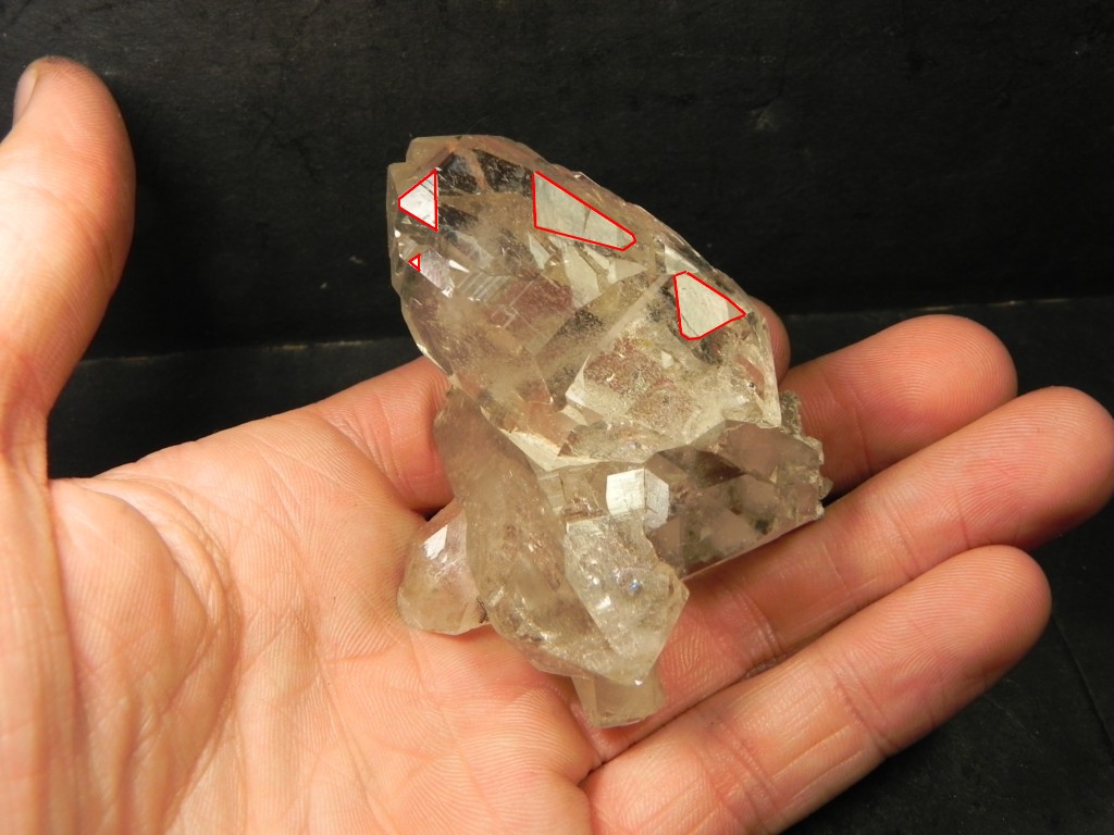

Et visiblement, c'est aussi une belle expression de la macle du Dauphiné :super:
Salut Jex
Ca aurai été formidable mais malheureusement pas de macle sur
cette pièce.
C'est vrai que la 1ere photo pouvait le laisser penser

Mais si :super:
post-6177-0-03262300-1329397590_thumb.jp
Faces x opposées sur la même face : macle du Dauphiné (même si cette macle est très courante, son expression par les faces x n'est pas toujours si évidente)

visblement, tu as dû croiser mon pote breton car j'ai été à l'origine de la poche à anatase et j'étais avec lui en Suisse pour le quartz de Cavradi. Je confirme : macle du Dauphiné (très classique). Tu as bon goût : j'adore les quartz de Cavradi !

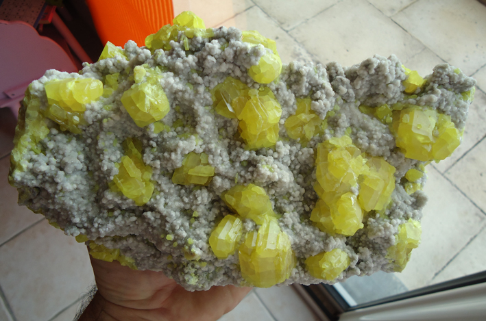

1)l'association soufre/aragonite est classique sur les gisements de Sicile
2) dans les années 80-90, une personne (très bien équipée) a produit des soufre de synthèse (sur des gangues provenant des gisements) à mon avis très difficiles à identifier en tant que tels (cf un vieil article du minrec)
heu..ce soufre est tout sauf de synthese...plusieurs types de cristallisations, petits cristaux d' aragonite , cristaux aussi derriere la piece, gangue de soufre et d'aragonite melé, quelques petits cristaux montrant des cassures, clivages internes typiques des vieux soufres, cristaux avec imperfections cristallines ... la liste est longue
dans ce cas tous les soufres siciliens sont suspects!

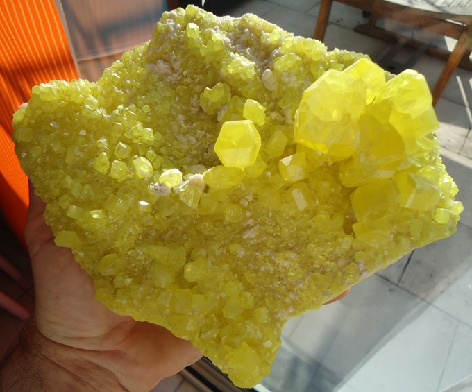

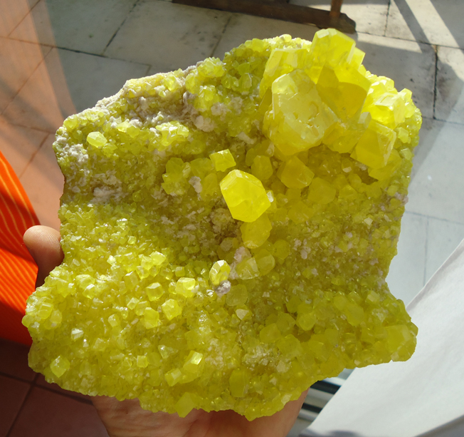

ci joint mon autre soufre 24x 14cm
post-1457-0-92787400-1329469463_thumb.jp
"dans ce cas tous les soufres siciliens sont suspects!"
quand tu lis l'article et que tu vois les photos, la réponse est malheureusement "oui"
A mon avis, comme les pièces ont été réalisées à partir de morceaux de gangue provenant des gisements siciliens, les pièces sur lesquelles on observerait des cristaux poussant sur les bords (cassés)de la gangue me paraissent "très suspect" mais cela ne garantit pas que les pièces ne présentant pas cette caractéristique soient naturels pour autant (et inversement).
C'est marrant je trouve que la pièce dont tu te sépares est un d'un bien meilleur niveau que la nouvelle, plus de contraste et de brillance, également plus typique, mais c'est une question de gout ces choses ne se discutent pas.
