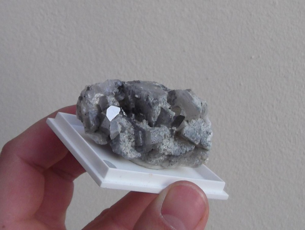

... la cassure et la texture de la roche ne fait pas du tout penser à du gypse noir mais bel et bien à un carbonate très dur ! (et pas non plus à de l'ophite qui est verte... non ?)
Je n'ai jamais vu de gros cristaux de magnésite libres à Pouillon comme ceux des photos.
Benesse les Dax exactemement !
Alain
Je parierais volontier (je sais, je vais tout perdre !) qu'elle ne ferait pas de bulles cette gangue (ok pour écarter ophite cependant...)! J'ai eu trouvé des magnésites (en tous les cas des trucs que je prenais pour ça jusqu'à maintenant) à Bénesse-les-Dax mais bien plus petites (max 4mm au mieux ?) et bien plus orangées sur une gangue de gypse friable sombre...A voir...

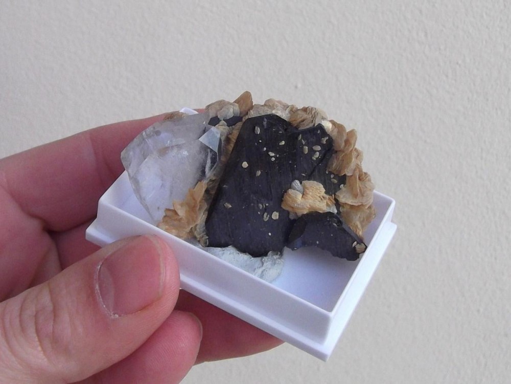

Très chouette fluo de Last Chance IznogoudBis !
Ah !? le minéral fibroradié blanc a été analysé ? Les échantillons correspondants que j'ai donnés sont en cours d'analyse... alors, ce serait de la pectolite ! intéressant.
En ce qui concerne les cristaux transparents, j'ai peut-être une idée : phillipsite, mais sans certitude.
Figure toi que j'en avais un stock, issu de mes jeunes années de prospection, et au cours de mes déménagements... enfin pour la pectolite, la seule chose que je sais, c'est qu'un livre en faisait référence. le seul échantillon qu'il me reste de cette glorieuse époque, c'est un morceau d'aérinite avec une micro cavité de pectolite. Je le porterai à Soumoulou.
Oui Phillipsite, ça me plairait comme hypothèse. Dommage, le site n'est plus vraiment accessible...

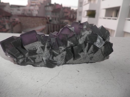

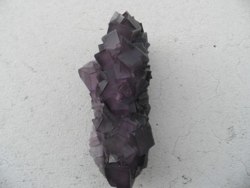

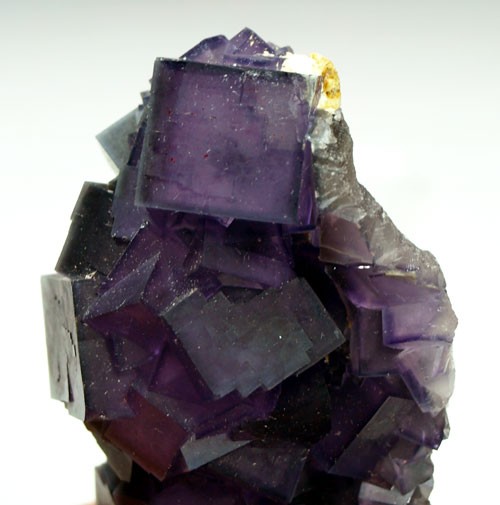

Tu l'as déjà reçue ? J'ai pas osé prendre le risque avec, vu que seulement le coté gauche est présenté et que cette localité livre trop souvent des cubes avec des sommets en moins.. tu nous diras quand tu l'auras ?
Ok je comprends pourquoi la face de droite n'était pas montrée, mais bon ya pas de quoi fouetter un chat le vendeur aurait pu la mettre bref. Bel achat, elle a l'air très clean et note ami a en plus le nom de la mine Yipiiii :)
Je te comprend Laurent, mais je te confirme que c'est hors de certaines réserves financières comme la mienne part exemple.
Je suis un véritable accroc moi aussi mais je joue dans la cours maternelle par rapport à vous, Epaté de savoir qu'il y a encore de gros client, je serais curieux de voir leurs collections (certainement mieux que les musées ?).
Il a le droit de faire ça sans le déclarer tant qu'il reste dans une certaine fourchette. Étant dans la cours des petits et grâce à de petites expériences sympas, honnêtement ya des fois ou c'est un peu exagéré, pas tout le temps ça dépend des arrivages mais parfois pffffff

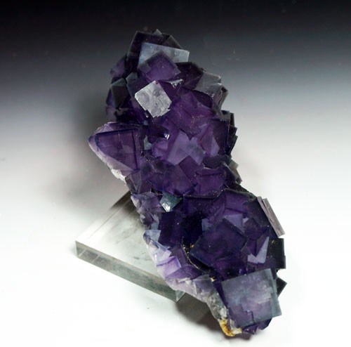

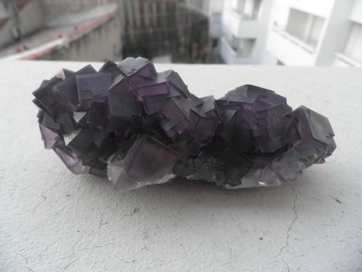

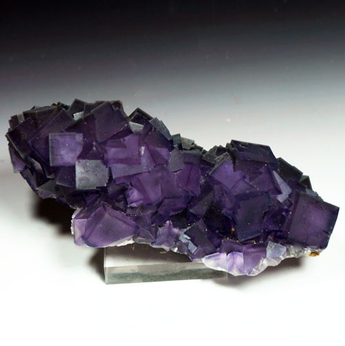

beaucoup de ces fluorines violette sont en vente et circulent aussi sur internet, le problème c'est qu'aucun ne cite la mine !!
ici Da Li mine ! non répertorié sur les bases de données que je connais !! :debousole:
notamment sur Mindat même en cherchant une orthographe s'y approchant !
mise à part Dali qui est le nom d'une prefecture !!
à voir ....
:fache:
alors là je rigole jaune (c'est chinois, c'est normal) parceque je suis allé sur le site de vente et là c'est pas marqué la même origine !!!
un copié collé donne cela : De'an fluorite mine, Wushan, De'an Co., Jiujiang Prefecture, Jiangxi Province, China
Specimen size : 10 x 4 x 4 cm.
Crystal size : 1.4 cm.
peut être n'est ce pas la même ????
l'origine correspond plus à celle que j'ai ; vendue pour du Wushan sans plus de précision, en revanche un doute sur De'An !!
en résumé vérifie ton étiquette et les infos sur le site d'origine ! pas sérieux pour un vendeur qui si je ne me trompe pas fréquente le théatre !!
de plus la couleur ne donne vraiment pas le même rendu !!entre le site et tes photos :question::cryss:

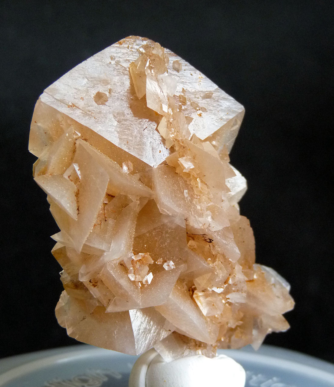

sidérite Lozère (le gros cristal fait 2 cm de coté)
post-3913-0-32643500-1325154018_thumb.jp
Magnésie je ne suis pas convaincu, bien que ça soit possible. Il va falloir faire des tests chimiques sur un échantillon pour être sur de ce que l'on voit. Fait tout ce que je te dis dans l'ordre
Tu prends un échantillon que tu réduis en poudre avec un mortier en agate, ou un mortier en marbre ou un marteau non rouillé (je vais de l'idéal à la pire solution)
Tu places la poudres dans de l'acide chlorhydrique du commerce. Y a t'il effervescence ? si oui forte, modérée, faible... ?
Une fois cela fait, rajoute de la soude (blouse, gants, lunettes, ça peut gicler...) et tu regardes ce qui se passe. Si tu as un précipité blanc, rajoute une fois tout le volume de liquide que tu as et regarde si le précipité blanc persiste. Si oui c'est cool ^^ mais s'il y a toujours un précipité et que c'est pas blanc, fais une photo et poste là ici.
Peu importe ce qui s'est passé à l'étape 1, tu te débrouilles pour avoir de l'acide sulfurique dillué et tu l'ajoute à la solution ou tu as déjà rajouté la soude (tu te protèges toujours mais là c'est plus cool) et tu observes ce qui se passe.
Explications :
Si tu as un précipité à la première étape, tu mets en évidence : Mg, Fe, Ni, Mn, Co, Zn, on saura à la couleur desquels il s'agit. S'il ne passe rien, c'est qu'ils sont absents
Si tu as un précipité à la deuxième étape, tu mets en évidence Ca (Ba, Sr, mais t'en as pas dedans).
Maintenant le détail :
Test 1 et 2 positifs : si les deux précipités sont blancs : dolomite (minérecordite possible mais trop rare !) mais si le premier précipité est coloré : ankérite ou kutnahorite
Test 1 positif, test 2 négatif : si le premier précipité est blanc, magnésite, sinon c'est toujours une magnésite mais dopée
Test 1 négatif, test 2 positif : c'est une calcite
Test 1 et 2 négatifs : si effervescence lors de la dissolution c'est un carbonate de je ne sais pas du tout quoi sinon... un truc sympa à analyser de toute urgence (le rêve est permis)
Voila, à toi de jouer maintenant :)
(Je vote pour une calcite, légèrement dopée fer)
salut à tous aprés avoir effectué les tests de lionel voila les resultats :
- prélèvement d'un morceau, réduction en poudre, effervecence avec HCL = carbonate.
- precipité blanc lorsque je rajoute de la soude = présence de Magnésium
- Précipité blanc de nouveau par ajout d'acide sulfurique = présence de Calcium
Le minéral est donc une dolomite.
je tiens à remercier lionel pour ses conseils et sa patience et invite les non spècialistes comme moi à demander conseil aux pro du forum, c'est trés formateur.
