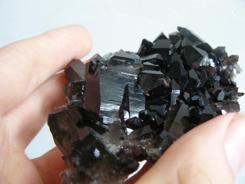

les cristaux du M B sont très souvent accompagnés de chlorite...cela dépend des secteurs..l'éclat des cristaux n'est pas toujours au rendez-vous
tout le monde peut se tromper ou se faire tromper, ton vendeur comme nous-même, d'autres images feront peut-être la différence
"Il" a trouvé des traces de chlorites en l'examinant, tous les cristaux ne sont pas morions
à 100 % (seuls les plus gros du milieu), beaucoup sont bien translucides.
Il pensait comme vous que c'était de l'Arkensas, mais il m'a dit que certains spécimens de
ce type avaient été trouvés sur l'aiguille verte.
D'autres photos s'ajouterons cet après-midi ou ce soir.
sinon merci pour vos informations (et suppositions) :sourire: .
"Il pensait comme vous que c'était de l'Arkansas, mais il m'a dit que certains spécimens de
ce type avaient été trouvés sur l'aiguille verte"
...cela veut tout dire...en fait dans les bombardés, il y a plusieurs stades, des cristaux limpides côtoient des morions fréquemment (ce qui est plutôt rare dans la nature et encore plus au Mont Blanc) aujourd'hui il est possible de teinter des cristaux sans les rendre complétement noir ce qui complique encore leur identification en tant que synthèse.
un vendeur spécialisé dans les minéraux pour "touriste" dans le village de Binn en vend un bon paquet, leur provenance est volontairement floue,
ils sont attrayants et bon marché, comporte des colorations en entonnoir typique (base transparente et pointe noire - ou fumée)
les vrai minéraux alpins de ce vendeur ont une provenance relativement précise et pas le même aspect.
l'origine des quartz bombardés est parfois faussée pour éviter de dire qu'ils sont bombardés,
car soit le vendeur s'est fait avoir et désire s'en séparer, soit il s'en fou de vendre ce type de synthèse et veut simplement les vendre plus cher avec une provenance de référence..soit il manque de connaissance sur les morions
quoi qu'il en soit garde cette pièce à titre de comparaison, je me suis fait avoir aussi et je garde pourtant la pièce en vitrine

En fait, il existe un moyen de différencier les quartz du Mont Blanc de l'Arkansas : l'examen des faces plagièdres, du rhomboèdre et du prisme : les quartz macro-mosaïques montrent visuellement (le microscope pouvant être l'arme fatale) des différences avec les quartz lamellaires. Si ces différences ne sont pas toujours évidentes avec un seul individu à examiner, il est beaucoup plus convainquant lorsque l'on étudie une plaque entière. Les zonages des macles du Dauphiné sur le rhomboèdre sont très nettement marquées sur des quartz lamellaires de La Gardette ou Vizille (il faut capter le reflet d'une lumière lors de l'examen : zones brillantes puis mates), alors que cela est beaucoup plus rare sur les quartz macro-mosaïques du Mont Blanc. Les faces "x", très marquées au Mont Blanc, sont bien moins nombreuses sur les quartz d'Arkansas (à l'inverse des faces "s"). Sur le prisme, et plus particulièrement pour les gros individus, des lignes de sutures parallèles aux arrêtes sont présentes sur le macro-mosaïque, et presque toujours absentes sur le lamellaire.
Bons examens :clin-oeil:

Si les morions existent vers 4000m d'altitude, ils restent rares, (on les connait justement à l'aguille Verte) mais il 'y a un rapport entre la taille des cristaux et leur couleur, un petit cristal sera moins sombre et laissera passer la lumière, les morions vraiment opaques sont des cristaux assez gros. Il existe aussi des cristaux sombres avec une base "blanche" issus de grosses veines de quartz. Les cristaux sont plus souvent trapus (ceux de l'Arkansas plus élancés).
Pour moi un morion est opaque tellement il est noir, peu de cristaux du m-b font partie de cette catégorie
Merci pour ton info :clin-oeil:
Je pense donc que le cristal que j'ai vu fait parti du m-b.

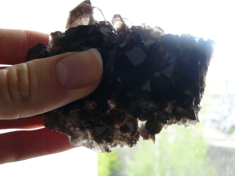

Voici une autre photo de la même pièce au cas où ça pourrai être utile à une identification plus poussée.
post-5287-0-44276100-1301840580_thumb.jp
Je ne suis pas très familier des quartz alpin mais, de ce que j'ai pu en voir, ils sont quand même plus trapus que ceux de l'Arkansas. Après là où je rejoins les autres, la coloration est assez déroutante sur ta toute première photo, notamment le cristal en haut à gauche que l'on voit en transparence.
  Le 03/04/2011 à 14:37, Augustin a dit :
Je l'ai mise face au soleil pour voir la transparence.
Arkansas ou Alpin ? Le mystère reste entier ! :grand sourire:

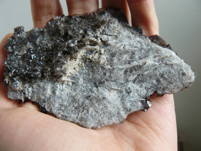

Pour en revenir aux quartz fumés, avant de noter la localité américaine, tu devrais les faire examiner par quelques férus de minéralogie alpine, car la gangue reste plausible pour du Mont Blanc.
  Le 09/04/2011 à 12:23, JexSavoie a dit :
Pareil, la face de contact ressemble plus à de l'alpin, avec peut-être des restes de Feldspath blanchâtres. Pourquoi pas d'autres vallées, suisses notamment ?
