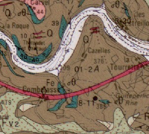

ce ne serait pas plutôt l'indice 2 (BLASOU, carte AMBIALET) décrit dans l'inventaire minéralogique?
Il y aurait une galerie de reconnaissance de 50mètres (voir infoterre).
Pas de galerie référencée sur infoterre autour de combelasse.
C'est pas le point droite à droite du symbole de l'indice ?
le sablais
Je ne sais pas comment lire la carte géologique, mais
dans la banque du sous-sol sur infoterre, ce point correspond apparemment à un "forage" ou un sondage.

je connais cet endroit sous le lieudit combelasse,
il y a plusieurs amorces de galeries,
de quelques metres a effectivement 40 ml,
en vertical et en horizontal avec beaucoup de quartz,
elles sont perdues au milieu de bois pentus,
je me tiens a votre disposition,
