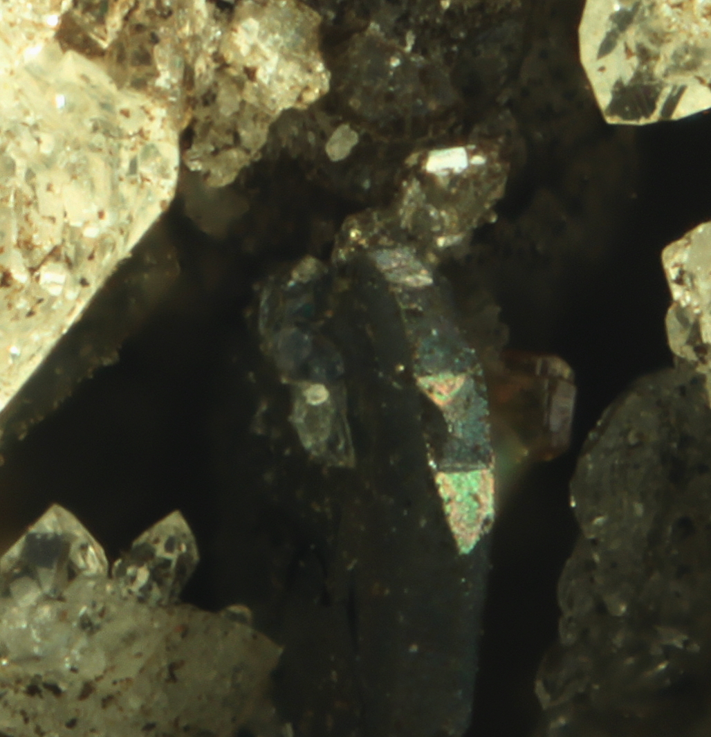

Bonjour à vous tous
Sur une pièce trouvée en dessous de la Pointe Isabelle dans le massif du Mt Blanc
associé à de l'hématite un petit minéral orangé me pose question: qui est il?
taille du sujet 0.3mm
Merci pour vos sugestion

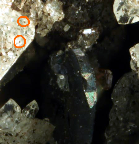

Bon je ne suis pas très précis; c'est bien le minéral (quel couleur lui donné?)dans le cercle rouge de 1frangin;pour la taille, après calcul 0.105mm;
quand à la forme cristaline, je n'y comprend rien dans cette discipline.
Je pensais pour ma part à une wulfénite.

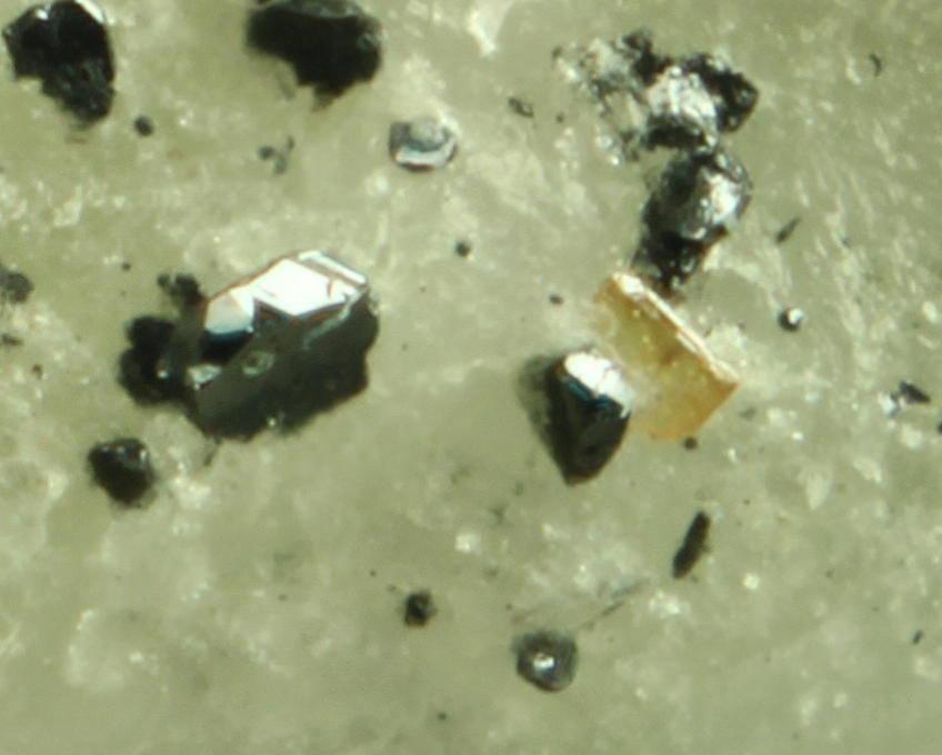

Je vous propose une autre photo d'une pièce de la même provenance. à peu près même taille et même couleur

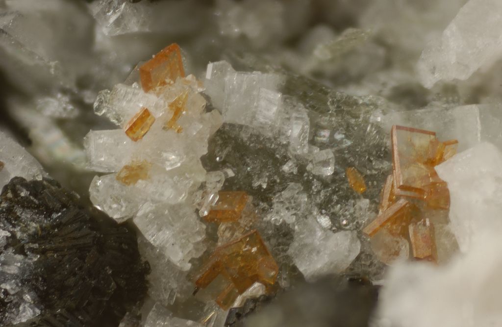

Je suis assé étonné par la ressemblance qu'il peut y avoir entre la Wulfénite et l'Anatase surtout dans les formes pyramidales.
Cependant il a été trouvé de la Wulfénite juste après le col de Balme à Catogne et à l'A-Neuve; alors pourquoi pas?
Surtout que sur la 2eme photo ça ne ressemble pas à de l'Anatase.

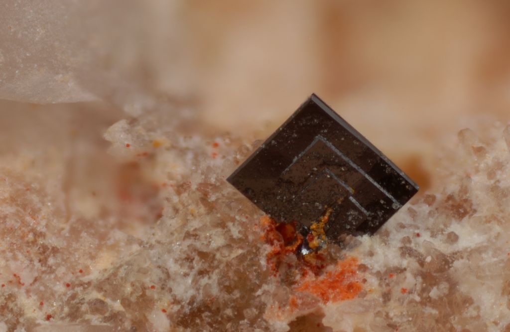

L'anatase se présente en tablettes ?
Oui : la bipyramide est tronquée par (001) jusqu'à lui donner un habitus tabulaire
post-4887-0-48913500-1295563732_thumb.jp
Anatase, Pamparato (Italie) - 1,9 x 1,25 mm - Luminar 25mm
post-4887-0-04639000-1295563785_thumb.jp-I(30)-LPF(100,0)_99976.jpg]
Anatase, Lantignié (Rhône) - 1,5 x 1,0 mm - Luminar 25mm
