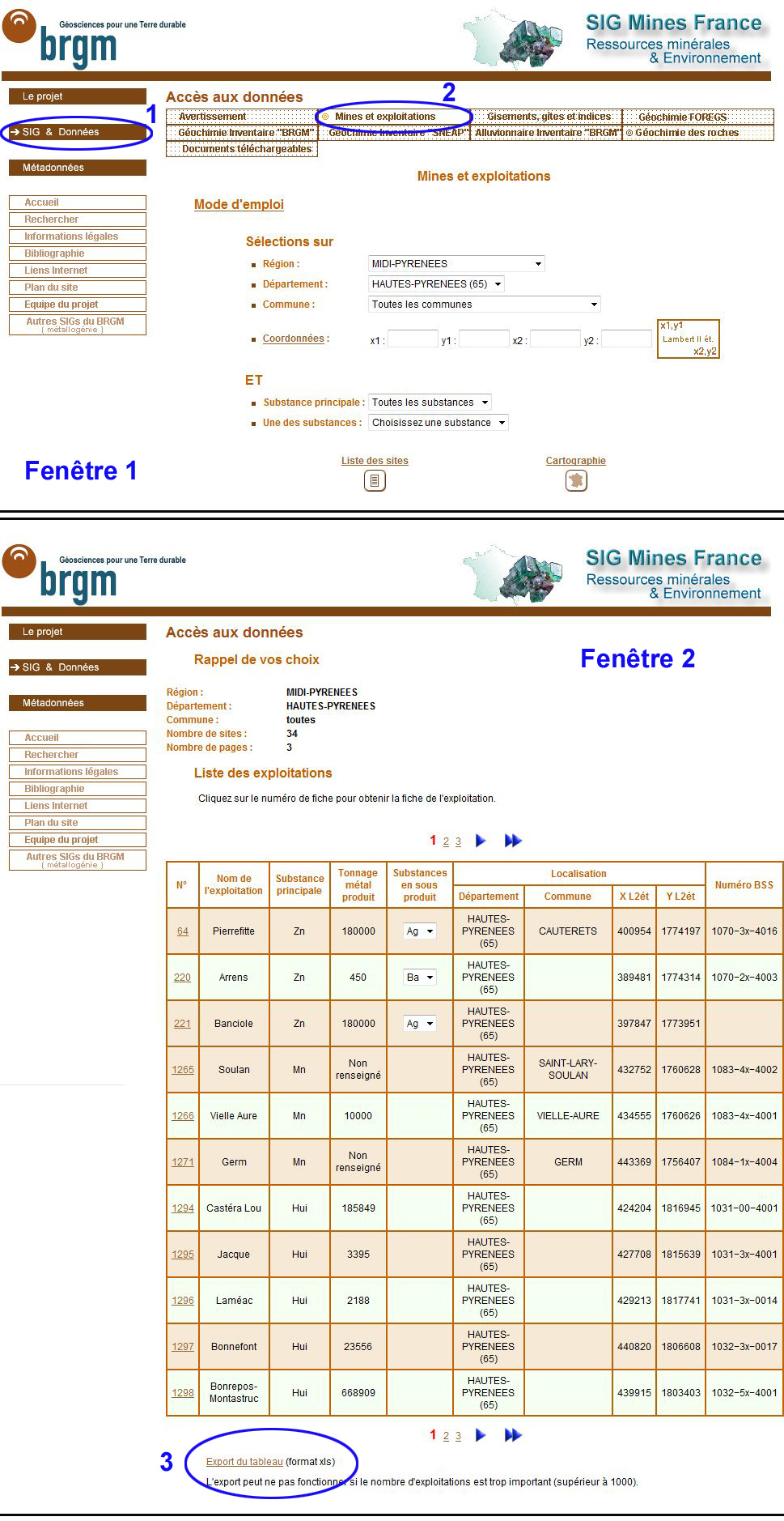

Tu peux peut-être contourner le problème ... (J'explique la manip pour ceux qui ne sont pas familiers de Sigmines...)
Aller sur http://sigminesfrance.brgm.fr/, sélectionner "SIG et Données" (1) puis sur la fenêtre qui s'ouvre (fenêtre 1) : "mines et exploitations" (2) et renseigner la localisation géographique. Valider "liste des sites" en bas à gauche. Sur la fenêtre qui s'ouvre alors (fenêtre 2), on obtient la liste des mines. On peut sauver ce tableau (3) en format Excel (et le réutiliser immédiatement dans n'importe quel SIG).
Ensuite, le point le plus difficile est de faire la correspondance entre ce tableau Sigmines et celui de la Banque du Sous-Sol. Je ne m'y suis jamais risqué mais il y a au moins un champ commun qui doit être le NumBSS (mais peut-être aussi ceux des coordonnées X et Y des sites). En comparant (Macro Excel ?) ces deux tableaux, tu pourrais (j'utilise le conditionnel) sortir de ton fichier BSS les sites miniers...
En espérant que cela pourra peut-être t'être utile (ou servir à d'autres)...

EDIT : Toutes les anciennes exploitations ne sont pas renseignées dans SIGmines. Après vérification, il y a des différences notables de coordonnées X et Y entre SIGMINES et BSS et ces champs ne peuvent servir pour comparaison.
Merci beaucoup pour l'info :super: . Je testerais un peu plus tard quand j'aurais du temps. Pour le moment, j'y vais à taton...
