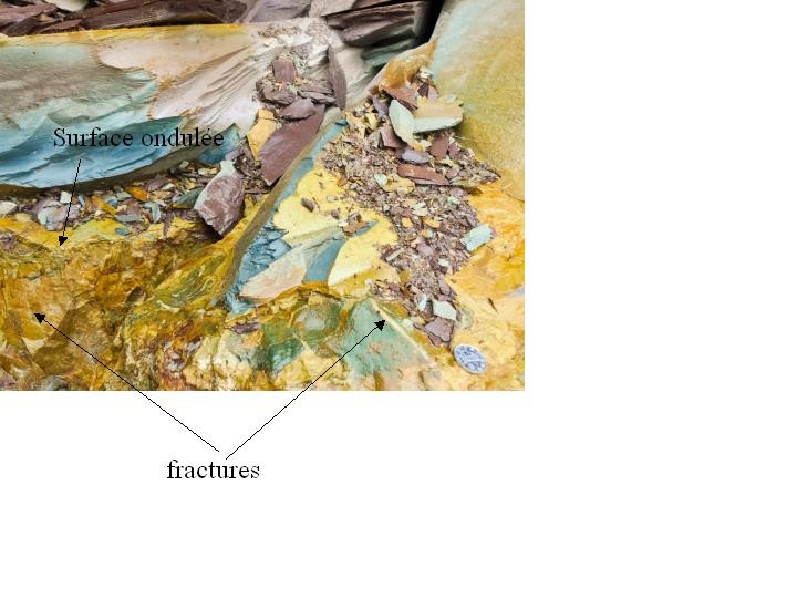

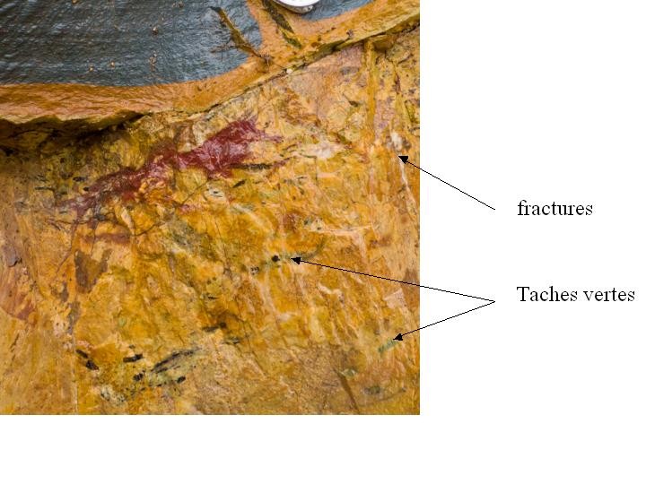

Salut à tous,
j'ai une autre vision pour les taches vertes:
j'ai l'impression que ce sont des taches plus proche de la 2D que de la 3D et que ce que vous appellez des fentes de dessiccations seraient en fait des fracture postérieure colmatées. En regardant les premières photos j'ai envie de voir également des couleurs verdâtres rappelant la couleur des prétendues fentes de dessiccations.
Les taches vertes semblent se développer sur une surface de banc ondulé délimitant une rupture sédimentaire entre sa partie inférieure et les siltites sus-jascentes.

J'étais passé à coté de la "photo avec un peu de recul"..
Et je me demande maintenant si tout cette partie jaune ne serai pas dans le "plan" d'une grande fracture.
En effet, on remarque sur les cassures fraiche que la zone jaune semble etre sur une épaisseur d'1cm a peine, un peu comme une altération de surface et qui représenterai les bordure des fractures.
Si c'est mis à l'affleurement pendant la construction d'une route, ils ont surement séparé l'autre morceau au niveau de la fracture.
ca donnerai un reseau de fracture vertical s'arretant au changement de faciès.
Pour moi, la circulation de fluide serait dans ce cas posterieur, partant du fait qu'elle à donné la bordure d'oxydation. Ces fluides pourraient provenir de l'expulsion de l'eau des formations sous jacente (car la présence de filons à barythine est souvent associé à des expulsions d'eau de bassins.)
Enfin c'est une idée ;)
