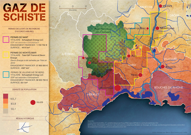

Une carte des trois permis de recherches délivrés au printemps par notre cher ministère de l écologie :gratte-tete: a total , gaz de france , et un groupe américain schuepbach .Il me semble même que l un d eux empiète largement sur un parc national :help1: Et nous qui n avons que le droit de nous y promener les mains dans les poches :triste:
