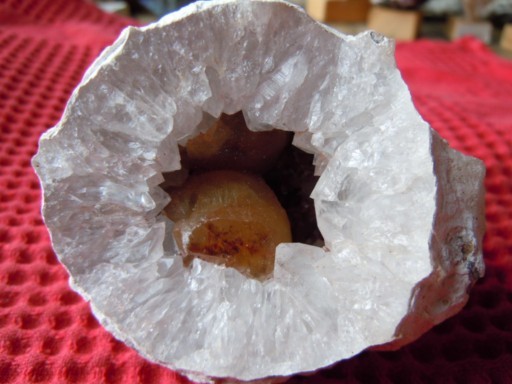

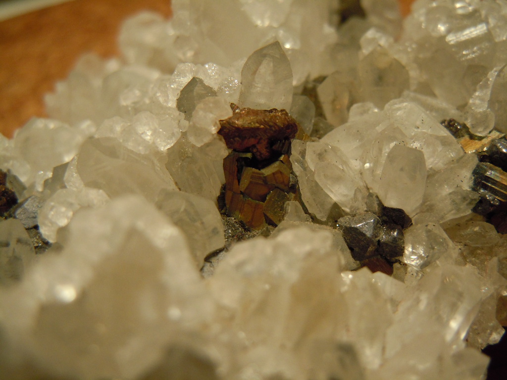

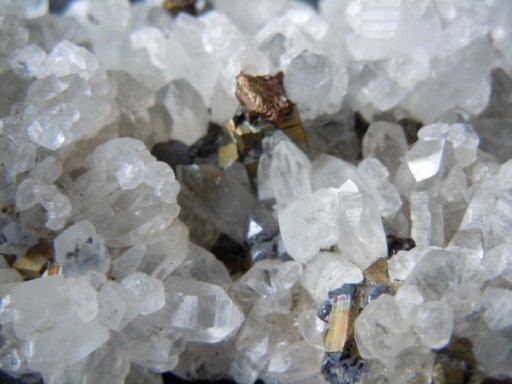

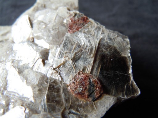

Bonsoir, alors voici de nouvelles photos avec mon apn tout neuf, vous pourrez certainement m'aider à les identifier pour qu'elles retrouvent un nom :clin-oeil: j'ai quand même une idée pour la 1ère et la dernière, mais les autres :question: je vous les envoie pas toutes d'un coup vous seriez saoûlés

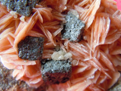

Galènen Baryte et Cérusite - Géode de quartz avec ? (calcite, Fluo ? goute d'HCl)

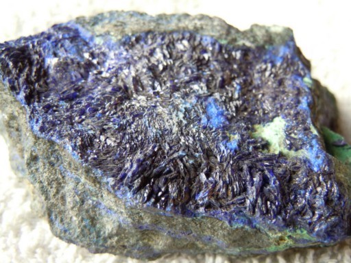

Photo 1 azurite

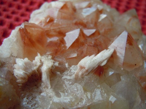

Photo 2 quartz hématoïde avec baryte

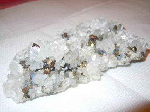

Photo 3 baryte (rose) galene (noire) cérusite (cristaux jaunes) provenance Maroc, mibladen

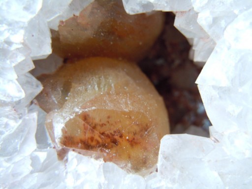

Photo 4 et 5 géode de quartz avec boule de calcite, peut être fluorite, à confirmer par test HCl
Photo 6 muscovite et grenat

La baryte en 3 oui mais rose...? elle est bien là mais quels sont les éléments qui la colorent? c'est assez particulier

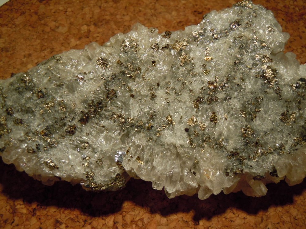

pour la 1ère et la dernière vous avez confirmé ce que je pensais, pour la petite géode je ferais test HCL dès que je pourrais me resservir de ma main droite avec dextérité, merci pour les autres, aussi je vous remet une photo avec or,argent et bronze non je déc...j'ai une petite idée pour les couleurs or et argent ...mais le brun je vois pas :question:

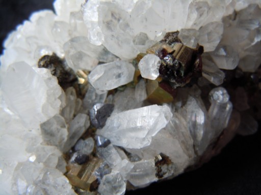

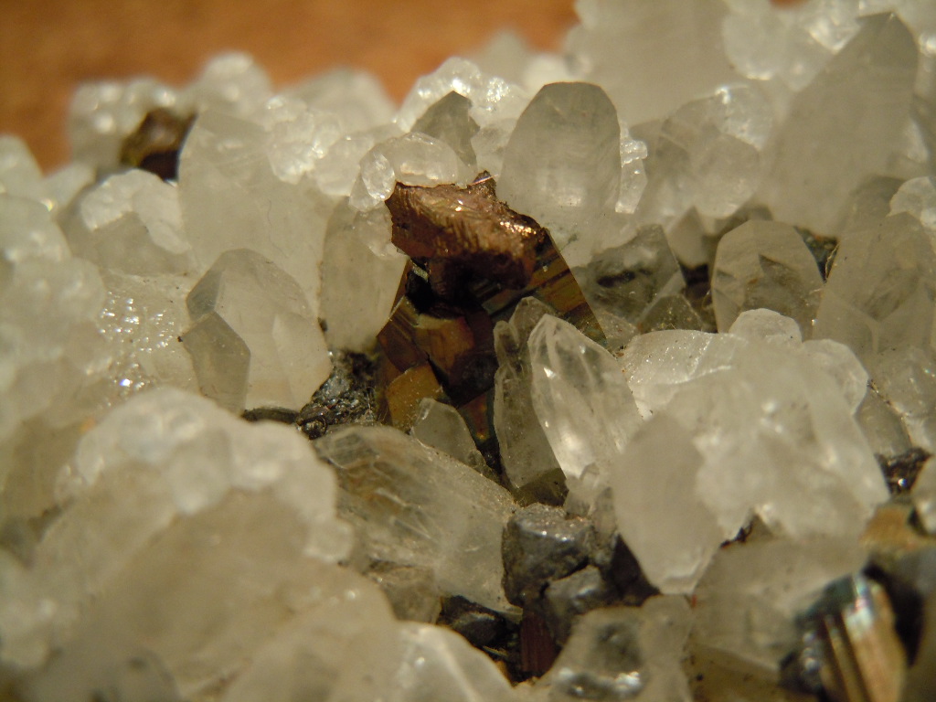

Non pas de calcite sur cette photo : quartz, pyrite et galène, peut être de la sphalérite, mais les photos sont trop flous, je ne vois pas bien. Pièce sans doute péruvienne ou roumaine, mais aussi d'ailleurs. Si tu pouvais faire des photos de la gangue et de la pièce dans son intégralité ainsi que ces dimensions, ça serait parfait, mais des photos nettes !!!
La baryte peut être de toutes les couleurs, couramment incolore, jaune, miel, mais le bleu, le vert et le rouge ne sont pas des raretés. Le rose est typiquement marocain, enfin typiquement... disons très fréquent à Mibladen. On peut même trouver des barytes violettes à cause de certain effet optique dus à la lumière polarisée (Rémi si tu nous lis ^^). Aucune idée du colorant rose pour la baryte, mais on doit pouvoir invoquer des inclusions microscopiques d'oxydes de fer, ça reste une interprétation non vérifiée mais pas stupide en soit, il y a bien des barytes rouges en Tunisie à cause d'oxyde de fer si ma mémoire est bonne.

Merci Lionel pour ces précisions, pour les photos je referais cela tout à l'heure, nouvel APN donc pas de trop l'habitude encore... :clin-oeil: j'aurai bien voulu avoir les 3 marches du podium (or, argent, bronze )tout en même temps :clin-oeil:

m'énerve cet APN... ;) quartz, pyrite, j'aurais pensé à Argentite pour /Galène/, et la bronze aucune idée, je peux pas faire mieux niveau photo :P
