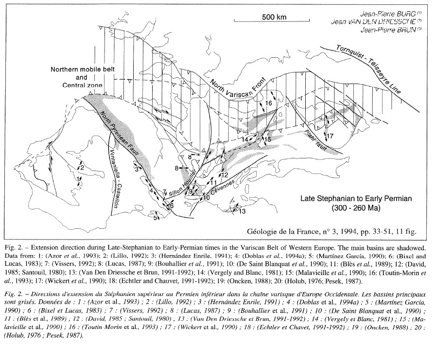

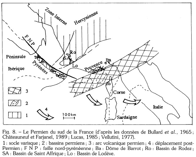

Une carte extraite de Geologie de la France, n°2, 1993
DELFAUD J., TOUTIN-MORIN N. - Le Rocher de Roquebrune (Var). Un cone alluvial exemplaire permien supérieur de bordure de bassin intramontagneux.

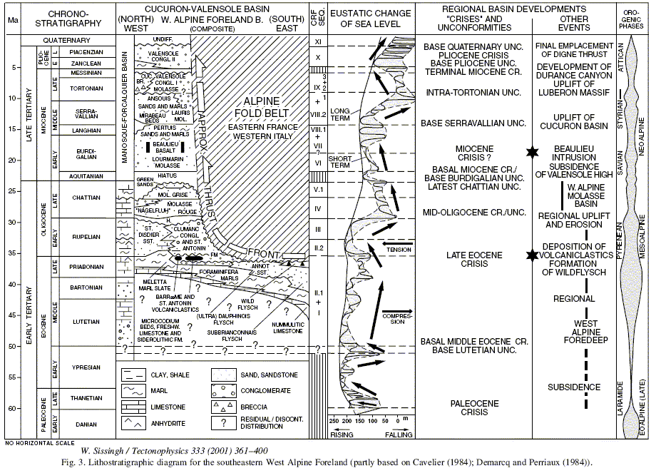

Parmi la biblio de la note recommandée par Geomorpho, je retiens un auteur:
W. Sissingh pour sa synthese de 2001 :
Tectonostratigraphy of the West Alpine Foreland: correlation of Tertiary sedimentary sequences, changes in eustatic sea-level and stress regimes - Tectonophysics 333 (2001) pp. 361-400
post-9098-0-06335400-1294992648_thumb.gi
Ce qui apporte quelques éléments sur les origines Alpines des contraintes / par rapport à la question posée sur ce forum et apporte une vision chronologique et synthetique pour d'autres sujets traités récemment

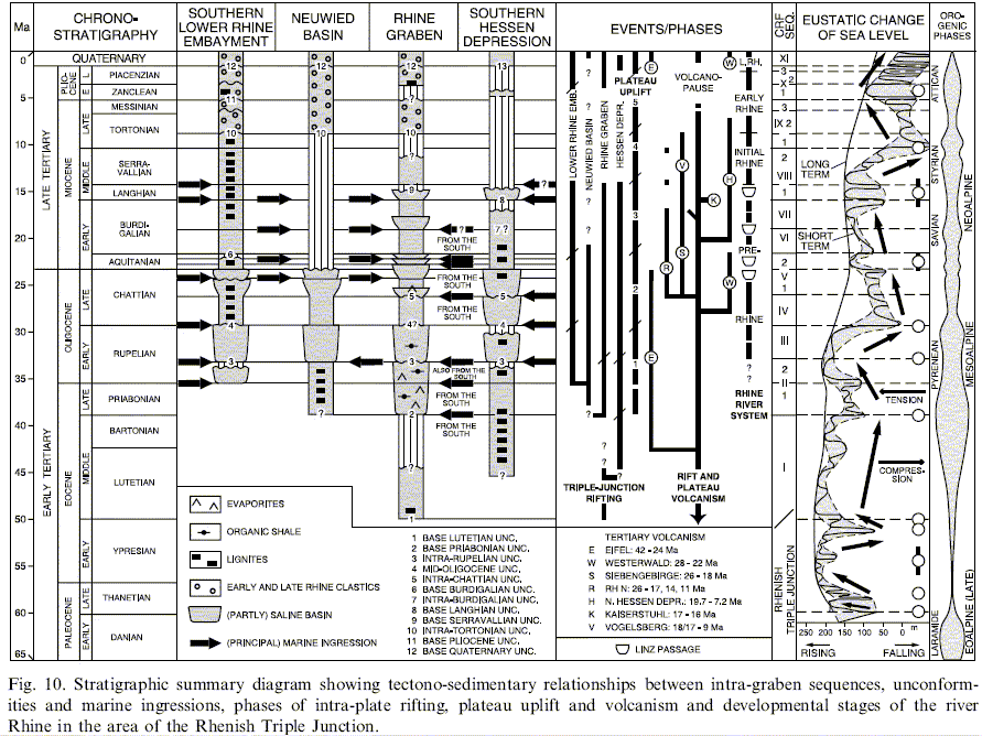

La publication de Sissingh 2003 est assez remarquable egalement :
Tertiary paleogeographic and tectonostratigraphic evolution of the Rhenish Triple Junction - Palaeogeography, Palaeoclimatology, Palaeoecology 196 (2003) pp. 229-263.
post-9098-0-78705300-1294993326_thumb.gi
avec en particulier de nombreuses figures et cartes qui identifient les periodes de rifting dans les bassins ou graben nordiques
