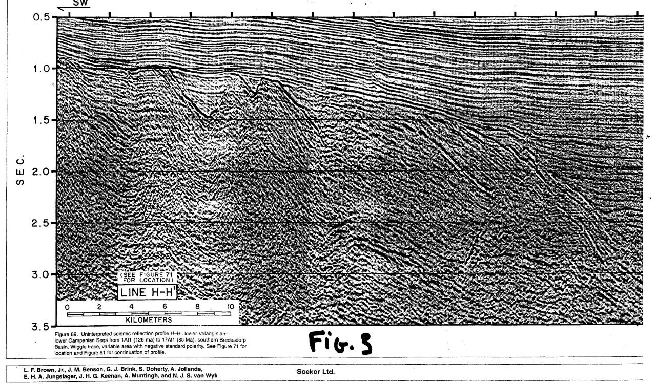

Bonjour, voici ci-joint un profil de sismique réflexion marine pétrolière classique, j'aurai besoin d'aide afin de répondre à quelques questions:
1/Où est l'origine de l'axe des abscisses?
2/Quelle est l'exagération verticale du profil?
3/Qu'appelle-t-on résolution verticale?
4/Quelle est la résolution verticale de ce profil?
5/Qu'en déduire?
6/Quelle est la profondeur d'eau? (la vitesse des ondes P dans l'eau étant de 1500m/s et dans les sédiments terrigènes de 2500m/s)
7/Quelle est a vitesse des ondes P dans le sel par migration profondeur? Quelle est la hauteur de la structure diapirique?
8/Quelles sont les séquences sismiques majeures?
9/Quelles sont mes faciès sismiques majeures au sein de ces séquences sismiques?

Bonjour à tous les deux, il ne s'agit pas d'un devoir, c'est sorti d'une annale que j'ai trouvé, je n'ai pas traité cela en cours, mais ayant un examen à la rentrée, je préfère également savoir faire cela, il faut toujours travailler plus que les cours, mais n'étant pas très éclairci au niveau des démarches à suivre pour répondre à ces questions , je préférais demander directement. Mais pour essayer, voici mes quelques réponses (dites moi si c'est exact, merci d'avance):
1/ L'origine de l'axe des abscisses je la situerai au niveau du 0.5 (de l'axe des ordonnées).
2/ Pour l'exagération verticale je dirai "fois 8", mais ce qui m'embête c'est que l'abscisse est en km, mais l'ordonnée en secondes, est-ce que c'est dérangeant?
3/ La "résolution verticale" correspond au moment où la distance entre les points (lignes blances et noires) de mesures devient floue, cela étant en général contrôlée par les conditions de terrain.
4/Je dirai que ça devient flou vers le 1 seconde pour 0km en abscisse, mais je ne vois pas comment calculer cette résolution verticale sur toute la longueur du profil.
