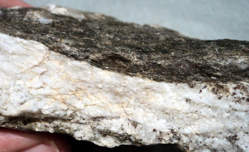

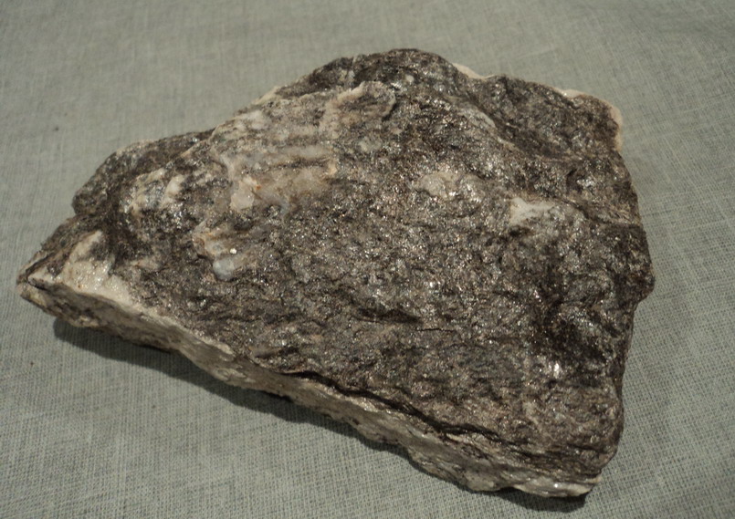

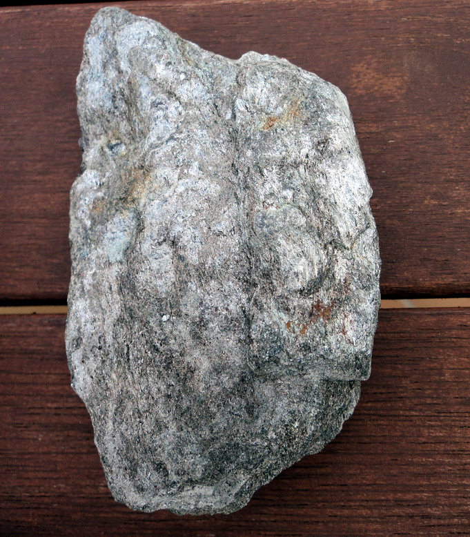

quelle est cette roche ? Hornblende ?
Avez-vous une idée de ce qu'est cette roche noire brillante qui recouvre un morceau de feldspath?
L'échantillon mesure 10x6cm, pas de réaction à l'HCI et ne raye pas le verre. Origine partie Est des Pyrénées dans un environnement de roche métamorphique.
Je pense à du hornblende, votre avis SVP?
post-8571-0-99586100-1293650248_thumb.jp
post-8571-0-26362200-1293650276_thumb.jp
post-8571-0-04171400-1293650323_thumb.jp

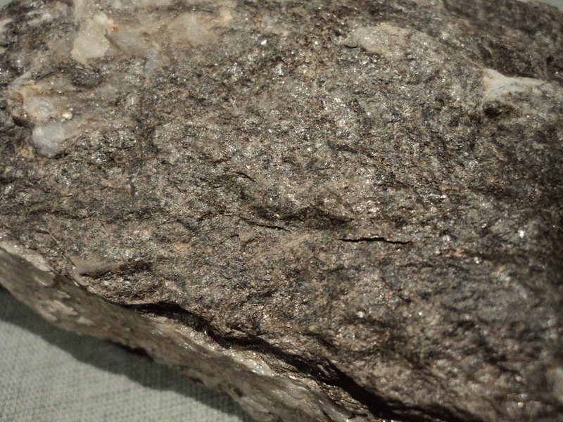

Salut et merci pour les réponses.
Je ne peux pas séparer des paillettes, l'ensemble est trés compact. La biotite peut-elle se trouver ainsi, compacte?
Cette partie noire est facilement rayée avec la pointe d'un couteau.
Du micaschiste, tout simplement??

pour les micas c'est assez simple de retenir :
la biotite : brun a noir eclat brillant
lorsque les feuillets (clivage principaux des phyllosilicaltes) sont fins : jaune
la muscovite : blanc a eclat metallique,
meme clivage
les granitoides comportent les deux micas, les roches métamorphiques comme les gneiss comprennent plutot des biotites
les micaschistes comportesnt les 2
LA BIOTITE ALTEREE : est souvent chloritisée avec une teinte verdatre, gris claire voire meme blanchatre, ce qui fait qu'on peut la confondre avec de la muscovite
AUTRE TRUC A RETENIR / LES PSMAMMITES deja abordé ailleurs
pour ca retenir que la biotite supporte mal les transports (fer), et que il s'agit pratiquement tout le temps de muscovite remaniee
sauf dans le cas des arenes granitique
Salut Next50MY, j'ai toujours du plaisir à lire tes interventions :sourire:
Biotite altérée?
J'ai peut-être une autre explication:
Schiste présentant une espect lustré, soyeux dû à la présence de trés fines paillettes blanchâtres (séricite)= séricitoschiste
Dans le cas de la même roche couleur verdâtre, dûe à la chlorite, qu'on trouve sur le même terrain = chloritoschiste
L'avis des géologues?
Bonsoir,
Séricitoschistes et chloritoschistes vont souvent très bien ensemble. Ils sont issus d'un métamorphisme de faible grade (épimétamorphisme ou anchimétamorphisme régional) et dans les deux cas, les termes doivent être utilisés lorsque les minéraux qui donnent leur nom (séricite et chlorite) sont d'origine métamorphique et ne dérivent pas de l'altération supergène de minéraux préalablement présents dans la roche...Dans ton cas Alain, et compte tenu des Formations géol du coin d'où cela provient, la piste des chloritoschistes m'apparaît très envisageable, mais c'est difficile à dire à partir d'une photo...Celle de 1frangin, Stoof et de fossilo19 (ségrégation de biotite) paraît être également très valable...

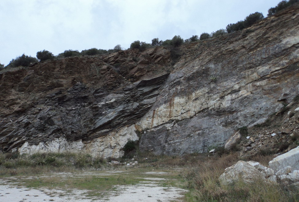

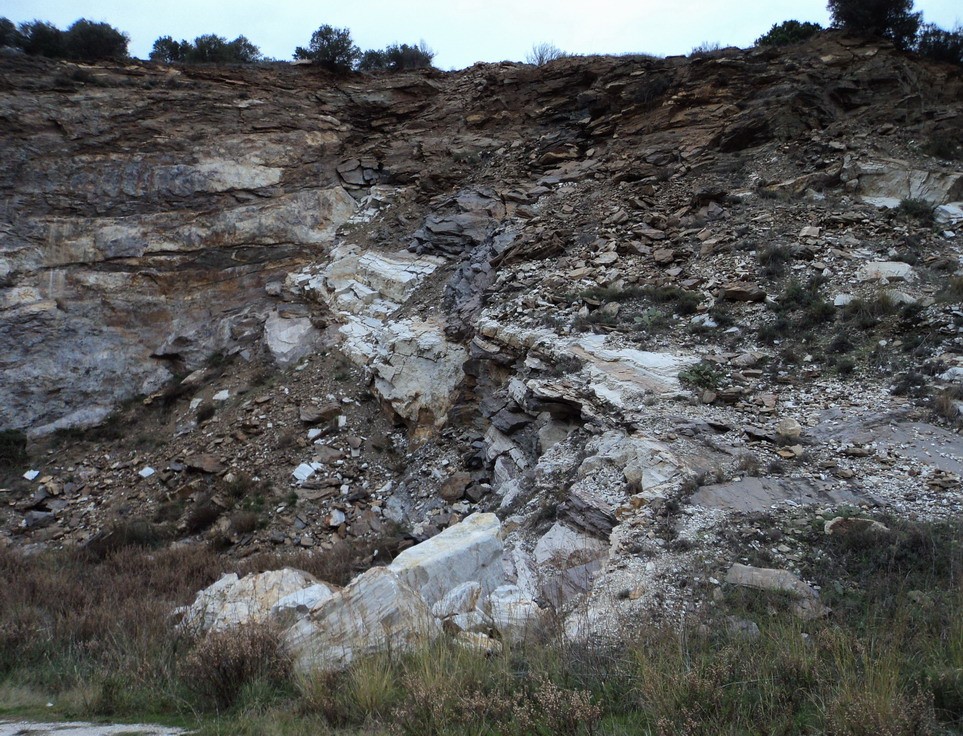

Le lieu d'où proviennent ces morceaux de roches est une carrière de feldspath (partie désaffectée) que notre collègue Kayou a déjà visité. Elle est située sur la route de Figueras à Portbou.
post-8571-0-05819500-1293880940_thumb.jp
post-8571-0-98124100-1293880970_thumb.jp
Une autre question (candide...)
La roche blanche qu'on voit sur la photo est du feldspath avec par endroit du quartz. Donc il s'agit de pegmatite = ROCHE PLUTONIQUE.
La roche noire au-dessus serait du micaschiste, donc ROCHE METAMORPHIQUE.
S'agit-il de métamorphisme de contact?
post-8571-0-82205000-1293906549_thumb.jp
post-8571-0-79643900-1293906570_thumb.jp

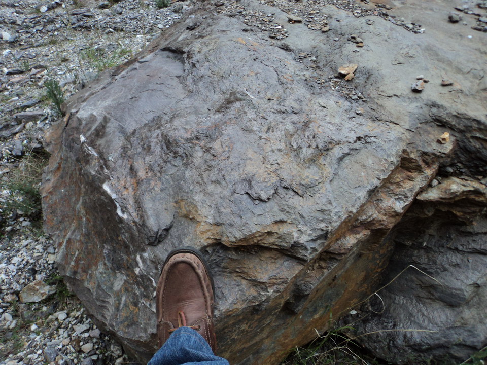

Bonsoir
existe t-il une étude publiee sur le net pour cet affleurement ?
sur la premiere photo au centre il semblerait qu'il y a une faille posterieure a l' intrusion du filon felspathique, est ce bien une intrusion ?
Pas facile de trouver des études géologiques bien précises sur le sujet...
Voilà un début pour orienter notre vision : http://www.cg972.fr/site/telechargement/pdf/alberafinal_sfb_2007.pdf
En particulier cet extrait :
""L’Albère est constituée de roches éruptives et cristallophylliennes formant une série métamorphique remarquable, schistes, micaschistes, phyllades, gneiss, granite. Des filons (pegmatite, granulite, quartzite) recoupent parfois la série ou s’y intercalent (cipolins de l’arrière-pays de Banyuls, grotte de Pouad). Les sols actuels sont acides. Le vieux Massif hercynien a été violemment soulevé à l’Eocène, il y a quelques 45 millions d’années, lors de l’orogenèse pyrénéo-provençale et le versant nord s’est alors détaché du bassin d’effondrement du Roussillon par des failles à rejet très important tandis que le versant sud descendait en gradins, aux reliefs plus suaves, se raccorder au bassin de l’Ampurdan(Amandier, 1973). Les crêts monoclinaux sont très visibles en altitude (Madeloc, les Trois Termes, Saint-Cristophe…). Le recreusement des reliefs au nord par les rivières (Massane, Tech) et l’existence des failles expliquent les pentes beaucoup plus fortes sur le versant français, que sur le versant sud. Il suffit d’emprunter le Col de Banyuls pour s’en rendre compte. Au tertiaire, les cours d’eau ont déposé une énorme masse d’alluvions au nord, délimitant ce glacis de piémont que l’on visite aujourd’hui entre Saint-André et Le Boulou. L’érosion fut forte sous des phases de conditions tropicales humides en alternance avec le creusement des vallées sous un climat de type sub-désertique. L’Albère est une région très faillée (comprendre le découpage de la côte rocheuse), au bout d’une importante chaîne de montagnes et donc exposée à des mouvements de l’écorce terrestre, et elle a connu de nombreux séismes (Bousquet, 1997). Le plus important dans les temps historiques fut celui enregistré au sud, près d’Olot en 1428 (supérieur à 8 dans l’échelle MSK) mais des secousses d’intensité 6 ont été ressenties plus récemment (1960 ; 1996 plus au nord, en Fenouillèdes)."""
Ces données sont corroborées par l'étude préalable du chantier du tunnel du Perthus : http://www.aftes.asso.fr/doc_gd_public/article_fichier/T213-123a130-Perthus.pdf
Et ben pour le reste, c'est ardu de trouver des études dispo...
Eric
je te conseille de chercher sur infoterre les gisements de feldspath aux abords du massif de l'AGLY et des ALBERES , y a pas mal de documents sur la composition des roches et les conditions de gisement et de formation des albitites.
http://ficheinfoterre.brgm.fr/InfoterreFiche/ficheBss.action?id=10901X4001/GT
il y a un membre ici qui saurait te repondre on ne peut mieux, vu qu'il est responsable pour un grand groupe qui exploite ces carrieres, mais il doit etre tres pris....
Super ces liens! Dés que j'ai un moment je vais potasser tout ça. Merci Eric.
Guy, si tu veux, ce w.e. j'irai faire une photo de prés de la faille.
Oui d'accord ces documents sont bien, pour les photos Alain je te suggere de surimposer une légende de couleur comme on a eu l'habitude d'en faire a partir des images il y a quelques temps ... je repars un petit moment a Trifouillis les oueds et je me rebranche plus tard
il s'agit sans doute d'une intrusion, mais on apprecie mal la geometrie, il faudrait trouver un angle qui permet de voir si la mise en place ce fait dans un plan de Schistosité ou encore parallele a un plan de faille ...
