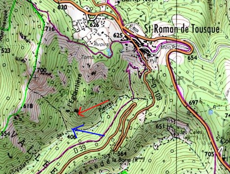

Pour ma culture personnelle. Ou se trouve cette mine sur la carte de la lozère (juste pour savoir si j'étais dans le bon secteur)?
Bonjour Nannour 87 au pardon Anne,
Tréglantière se situe dans la Région de Moissac-Vallée Française (12) Cette mine est proche du Gard St Roman de Tousque est la limite du département (30).
Accès: à Saint Roman de Tousque sur la départemental je crois que c'est la 109, suivre au sud vers le village Saumane; après plus de 2 kms descendre dans le bois en direction d'une maison ruinée au confluent de deux ruisseaux. Arrivé au ruisseau de gauche sur une centaine de mètres puis escalader le versant gauche vers un si je me rappelle un grand pin qui se trouve à coté de la mine. Je previens que l'accès est très difficile par suite d'une végétation très dense.

Je rajouterai André que des ames charitables ont mis sur les arbres ou les rochers des marques rouges à partir de la maison ruinée pour rejoindre l'entrée.
Une petite carte :
Flèche bleue : maison en ruines
Flèche rouge : site de la mine
