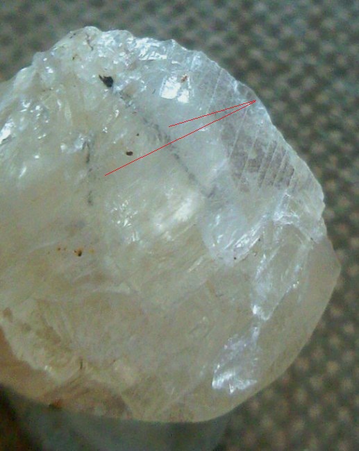

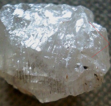

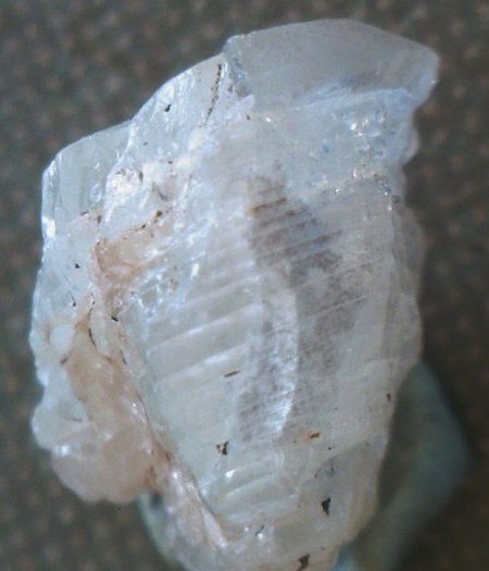

J'ai pris d'autres photos plus explicites. Laurent ce n'est pas du quartz, tu sais c'est cette grande famille des feldspaths que je suis en train d'exploiter( voir le sujet Pétalite).
A la bino, concernant la "baguette" cela me semble noir-vert, fibreux(??) pas évident à voir une forme cristalline, ça a l'air "plat". J 'hésitais également entre actinote et amphibole.
Concernant le HCL , j'ai tout bu ! :grand sourire: dureté entre 6+ et 7

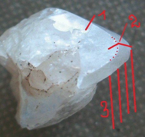

On a un cristal qui est en partie désagrégé, il présente une "table"(1) que l'on peut supposer carrée, avec des angles arrondis, puis un angle, à vue de pif de 120°(2), incliné, et qui donne sur une face qui n'y est plus(3).
Déjà fait des tests HCL sur ces minéraux, ça donne rien, aucune réaction(cf mes autres posts). Après ce qui m'intéresse c'est la cohérence de l'existence entre "amphibole-tectosilicate", "actinote-feldspath" etc... il est évident que des minéraux ne peuvent coexister ( de mémoire inclusion de zircon et amphibole par exemple est impossible).
Tu vois ce que je veux dire ?? :grand sourire: Après je ne peux pas faire 40000 tests, j'attends les spécialistes des faces cristallines, et je sais qu'il y en a ! Car c'est le premier truc que je trouve avec un angle et un semblant de face !

la seule chose certaine est le n° 1 = face de clivage !! (le reste n'est que supposition....)
feldspath-épidote et feldspath-actinote (les séries!) : possible car on le trouve souvent par ici !!
même si la géologie n'a rien à voir...
