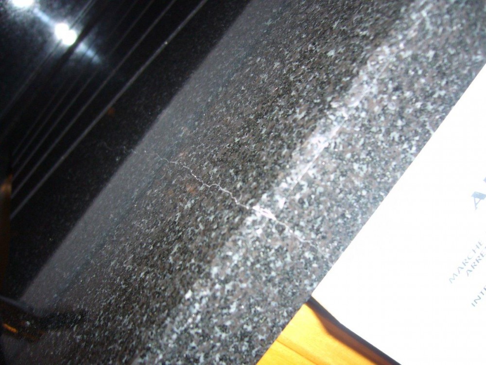

J’ai acheté un plan de travail en granit pierre du Zimbaoué,
Par contre lors de l’installation à la fin, il a été découvert une fissure, de 20 centimètre environs, des deux côté de la plaque, pouvez-vous me dire si normale ? Faut-il demandé de changer le plan de travail ?
Va-t-il se fissurer plus dans quelques années ?
Merci.
Ci-joint une photo mais prise avec le flash ce qui accentue la fissure.
Merci de votre réponses.

Merci pour la réponse ;
Effectivement nous lui avons demandé de changer, mais il nous a dit que c’est une opération compliqué, il faut décoller les plinthes donc abimer le placo, mais nous certifie que le plan la (fissure) ne bougera plus, nous propose de nous faire une proposition commercial et une attestation ;
Est-ce exacte ? Sur la solidité ? À long terme ?
MERCI
c'est très possible que cela n'évolue pas .... (sans chocs ni choc thermique ni déplacement ....)
mais c'est au déballage que ça aurait du être vu et signalé !!
si c'est lui qui l'a poser avec la fissure il devait bien savoir qu'il y avait une chance pour qu'une demande de changement soit faite ...
et si la fissure est apparue après la pose c'est le poseur qui doit être inquiété ...
quoi qu'il en soit moi je demanderait le changement !!! (c'est prévu dans la législation tout ce qui est vis caché et autre !! de même quand on fait appel à un pro il se doit de garantir son travail !!)

Il y a deux choses à différencier pour ce problème :
le droit et la géologie.
En ce qui concerne le droit, c'est un peu complexe, mais il y a normalement une acceptation finale du client après travaux : si le résultat n'est pas conforme, l'artisan poseur doit se conformer à ce qui était prévu au départ. La ou cela se complique, c'est dans la réception des matériaux : si c'est vous qui avez réceptionné le plan de travail, l'artisan est dégagé de sa responsabilité, et démonter puis remonter le plan de travail sera à vos frais (sans parler du fait que vous aurez du mal à faire jouer la garantie sur le plan de travail, la réception valant acceptation, il faudrait que vous prouviez que le défaut date d'avant la réception, ou que cela était un vice caché, etc...). Je ne connais plus de mémoire les couvertures des assurances et garanties, mais il peut être intéressant de contacter votre assureur.
Pour avoir livré des plans de travail en bois et en pierre, ce genre de défaut signifiait un retour immédiat au fabriquant : le transport est souvent trop brutal...
Pour ce qui est de la géologie, et donc de la solidité du plan de travail, je préfère laisser la main aux experts du forum :sourire:
Personnellement jme dit qu'aussi solide que ça puisse être, si c'est cassé, c'est cassé...
Mon avis: La fracture est désormais un plan de faiblesse du plan de travail. Si le plan n'est pas souvent déplacé et qu'il ne recoit pas de gros choc, il est bien possible qu'il tienne la route.
Aprés l'autre souci c'est que lorsqu'on achete un beau plan de travail neuf, c'est génant de le voir fissuré. la fracture sera la pour toujours et tu la verras a chaque fois, peut être vas tu limiter l'utilisation du plan de travail par peur d'aggraver les choses, cela peut être une chose contrariante..
Ainsi, si changer la pierre est possible, pourquoi ne pas le faire, histoire d'être satisfait de son achat et de ne pas avoir à se demander combien de temps cela va t'il tenir...
Fissure de 20 cm c'est pas rien ! En plus, à l'usage, l'infiltration de l'eau risque de marquer (jaunir) l'endroit de la fissure de plus en plus nettement rendant ton plan de travail disgracieux !
Perso, je demanderais aussi le changement !
le sablais
Meme chose que les copains, par contre, mais ça va être difficile à déterminer pour toi, est-ce réellement une fissure ou un filonnet qui ne met que peu en cause la résistance de la roche (en tout cas c'est un "crapaud" qui enlaidit la roche, donc demande de changement pour moi aussi)
Serge
Pour moi aussi, demande de remplacement. On achète du neuf, on y met le prix, c'est pas pour avoir un truc "un peu fendu mais qui tiendra des années, je vous le garantis, j'ai le même à la maison".
Sur le bon de livraison, bien signaler ce "détail", car après, il sera trop tard (il n'y aura plus que Julien Courbet pour vous aider...).
En ce qui concerne le droit : c'est du clé en main, de la prise mesure, à l'installation comprit dans la facture;
Donc normalement pas de problème à ce niveau la.
c'est l'artisan qui réceptionne la marchandise c'est donc a lui de vérifier la qualité de la marchandise
