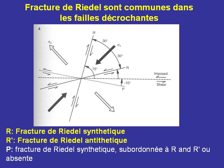

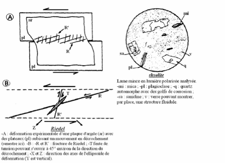

"Riedel (failles de-, fractures de-) [de W. Riedel,1928] - Réseau de fractures conjuguées en échelons se développant dans une zone affectée d’un mouvement décrochant ductile (non exprimé par un contact anormal séparant nettement deux compartiments). On noteR les fractures synthétiques du décrochement (mouvement de même sens) : elles font avec lui un angle de 15° environ. On noteR’ les fractures antithétiques du décrochement (mouve- ment de sens inverse) : elles font avec lui un angle de 75° environ. Dans un tel système, l’axeZ de l’ellipsoïde de déformation est horizontal et bissecteur du dièdre aigu R-R’, l’axeX étant horizontal, etY vertical. Dans les cas simples, la reconnaissance sur le terrain des fractures R et R’, et éventuellement de fentes de tension, permet de reconnaître ce type de mouvement décrochant et d’en préciser le jeu. V. aussi conjugué, fente, Mohr (diagramme de -)"

Next50MY t'a donné le modèle théorique, qui est suffisamment parlant il me semble.
De façon un peu plus concrète, il ne t'a pas échappé qu'un décrochement induit deux familles conjuguées, l'une synthétique c'est à dire avec un sens de décrochement identique au cisaillement principal, l'autre antithétique avec un sens inverse. Du sens du mouvement de ces conjuguées et de leur orientation par rapport au plan de faille principal, tu peux donc reconstituer le mouvement initial (mais c'est bien se compliquer la vie il me semble car ton miroir de faille porte en principe lui même les infos = tectoglyphes.......)
Car si on veut vraiment se la jouer compliquée, on n'oublie pas que chacune de ces Riedels est susceptible d'induire ses propres conjuguées donc mieux vaut en rester à l'observation basique : inventaire de tout le réseau de fractures qui, une fois remis en perspective, va te permettre d'identifier le mouvement initial, qui n'est d'ailleurs pas forcément exprimé (voir la figure que te propose Next50MY, où le décrochement principal n'est que potentiel et ou n'apparaissent que les conjuguées ce qui est très fréquent sur les couvertures souples).

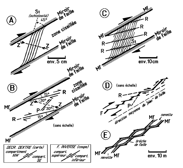

post-3743-0-40987400-1292223436_thumb.jp
Bonjour!

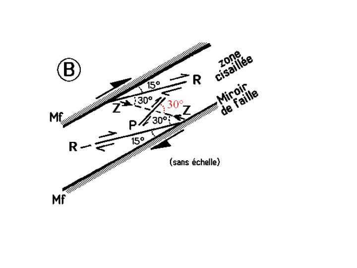

Justement sur cette image, sur le schéma B. Je pensais que les décrochements se faisaient à 30° de la contrainte maximale (ici notée Z). Mais sur ce schéma, elle est de 45°.
Quelqu'un a t-il une explication?

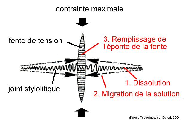

Source http://www.geol-alp.com/0_geol_gene/glossaire_plis.html#ancre407739
Ici est représenté un mouvement décrochant dextre. Mais les fentes de tensions schématisées me semblent dans le mauvais sens... non?

Ensuite, dans le schema tiré du site geolalp (tres bon site)le schema est correcte, l'angle est bien de 30 degré entre la contrainte principale sigma 1 (noté Z ici) est la fracture de les fractures de riedel R ou P.
Non, pour moi elle sont bien qu'est ce qui te fait dire cela?
bonjour. Alors pour la première image: il me semble que l'angle de 30° est celui que décrit la contrainte principale Z par rapport à l'axe de cisaillement, soit le miroir de faille Mf, sans meme parler des fractures de Riedel. Je cherche des images sur le net explicitant cet angle mais je n'en trouve pas. Je vais revoir mes cours sur Byerlee.
Pour la deuxième image, la contrainte maximale, ou l'axe de raccourcissement maximal est donné par la direction de faille décrochante, à 30° de celle-ci (ce qui rejoint la question précédente).
source: wikipedia.
Les fentes de tension sont parallèles à cette contrainte. Or d'après l'image de geoalp, elles sont plutôt organisées suivant un décrochement sénestre que dextre.
bonne journée!
Dans le deuxième dessein, celui ci: Mon lien
Les fentes de tensions sont antérieures au décrochements domc le sigma1 du decrochement n'est pas orienté de la même manière que celui qui a creer les fentes.
Les fentes de tensions sont allongées dans la direction de sigma 1
Va voir ici la notion de faille potentiel: Mon lien
