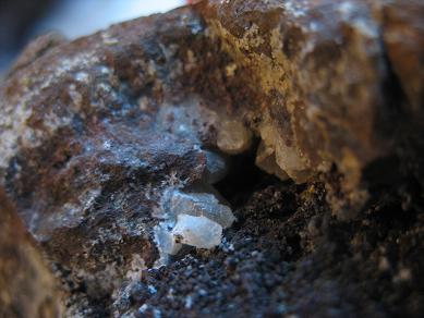

Je ne suis pas très présent (pas du tout pour en réalité) sur la partie minéralogique de ce forum :siffler:

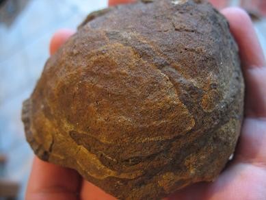

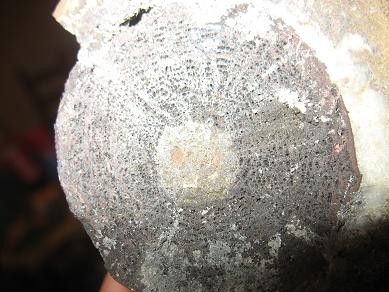

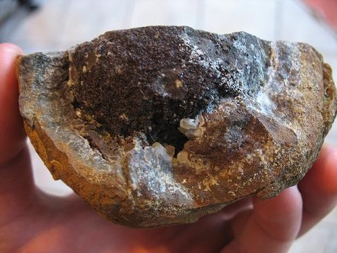

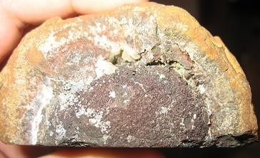

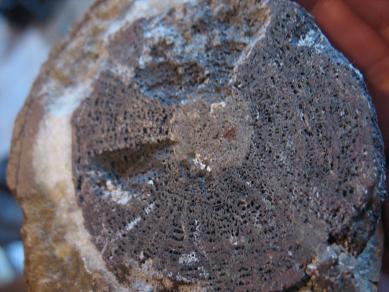

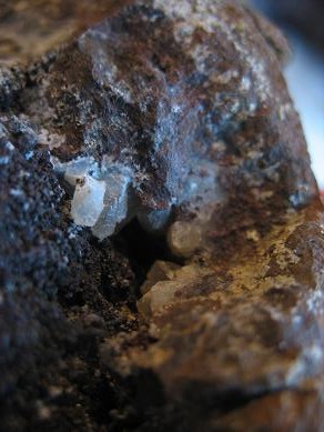

Donc je sollicite l'aide des mineralos pour identifier cette concrétion qui est pour moi une concrétion ferrugineuse.
Elle à été trouvé dans un puits (à une dizaine de profondeur) la couche géologique correspondante de la région est du Cénomanien Inf. elle provient de la Sarthe, de Saint Mars s/s Ballon.
Scié en deux, on repère une structure particulière dans le cœur du nodule,on voit des alvéoles. Présence de Calcite.
Si vous avez des questions, n'hésitez pas! :clin-oeil:
Merci d'avance :sourire:
post-8711-0-07734000-1292074034_thumb.jp
post-8711-0-96061900-1292074038_thumb.jp
post-8711-0-32264400-1292074044_thumb.jp
post-8711-0-12775900-1292074051_thumb.jp
post-8711-0-35942300-1292074057_thumb.jp
post-8711-0-28977400-1292074064_thumb.jp
Bonjour Delaroue
content de voir ton interet pour la petrographie
oui en effet cela ressemble a une concretion riche en oxydes ferriques
mais la resolution reste assez faible.
question : quand tu dis puits je suppose puits d'eau dans un jardin, une dizaine de metres ?
dans quel contexte geologique ? roche sedimentaire, cristalline etc ?
reflexe : pourrais tu extraire le texte de la notice geologique correspondant aux coordonnees du site.
pour qu'on apprenne des choses sur ce secteur....
bon WE
Merci pour ta réponse.
Je ne connais pas le contexte exacte de découverte. Par contre je connais assez bien le secteur pour y avoir chercher de nombreux fossiles. Je pense que c'est une roche sédimentaire, effervescence à l'HCl... si la partie externe en particulier.

info description sondage carotté ?
on apprend :
1. grès = sable consolidé par un ciment
2. effervescence => carbonate en ciment ou carbonate et concretions ferrugineuses ? pourquoi grès ?? peut etre une dolomie sucrosique !!! dans ce cas vérifier le système cristallin des cristaux
questions :
- comment as tu eu accès a cet échantillon ? est-ce un morceau de carotte ?
- quel type d'effervescence : rapide et bouillonante (CaCO3 avec +/- Fe3+) ou lente (calcaire dolomitique ou dolomie)
- la concrétion : est-ce un galet ? un fossile altéré .... tres geometrique ! ? le résultat d'une dissolution ?
- quelle echelle ? 6", 8"1/2, 12"1/4 (dimensions classique en forage, unité " = le pouce = 2.54cm)
Pour avoir les infos j'ai été sur le site du BRGM: http://ficheinfoterre.brgm.fr/InfoterreFiche/ficheBss.action?id=03223X0006/SC
J'ai souligné en rouge la couche qui pouvait correspondre avec le profondeur et la description (ferrugineux).
Je suis en train de préparer un fossile à l'aide d'une personne (qui n'est autre que ma cousine) et sa mère lui a donné cet échantillon pour que je l'identifie mais je suis rester perplexe devant la chose à part dire que l'échantillon contenait de la calcite et du fer c'est pour ça que je fais appel à vous.
Découverte du nodule:
Lorsqu'on a creusé un puits, à une dizaine de mètre de profondeur il y avait un nodule qui était cassé, ils ont coupé le nodule pour avoir une pièce esthétique, c'était y a quelques années déjà.
Vous savez toute l'histoire, je connais assez bien la région et j'ai pus y observé des pierres ferrugineuse, du moins d'une couleur orangée.
Pour la réaction elle est rapide est bouillonnante et les produits de l'équation CaCO3 avec +/- Fe3+ semble correspondre.
La concrétion:
J'ai aussi pensé à un fossile altéré, du moins l'enveloppe du nodule semble être d'origine organique, c'est un dépôt assez classique le Fer à une certaine profondeur. L'extérieur est géométrique on voit nettement des "traits" plus prononcés que la gangue. Ce qui m'intrigue c'est l'intérieur du nodule, on voit bien une structure spécifique qui à du être formé par une action minérale ou organique (même les deux). Toutes les hypothèses sont ouvertes :surpris:
Le gré a permis de mouler la forme de l'éponge lors de la dissolution de la calcite et l'espace qui se crée ainsi fut comble par le fer ?
