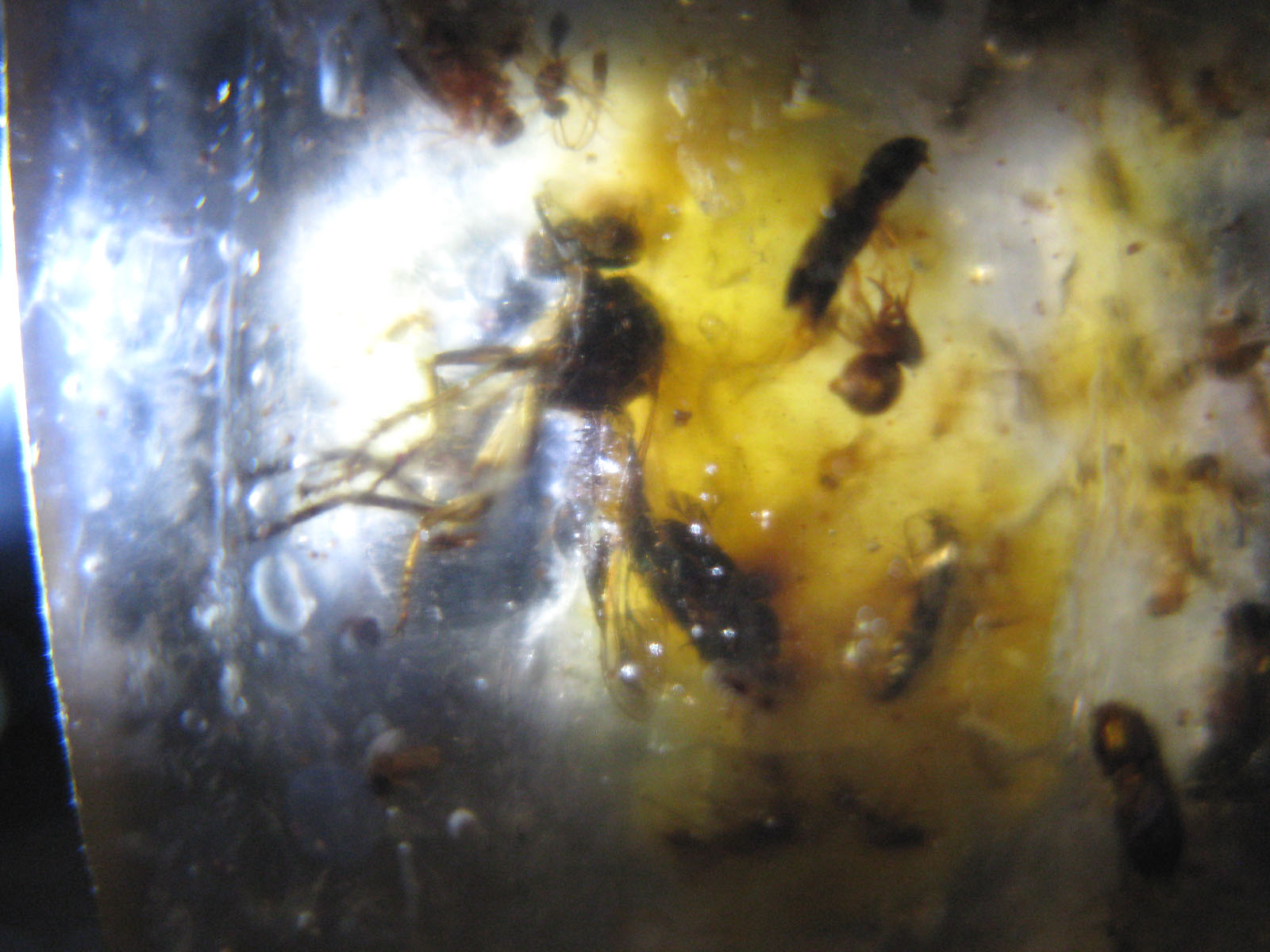

Pour ce qui est de la détermination, voici un premier état des lieu
1 - moutique ==>Diptère
2 - Sauterelle ==>Orthoptère
3 - mouche==>Diptère
4 - ??
5 - guépe ==>Hyménoptères
Selon moi, mais les images sont assez problématiques :

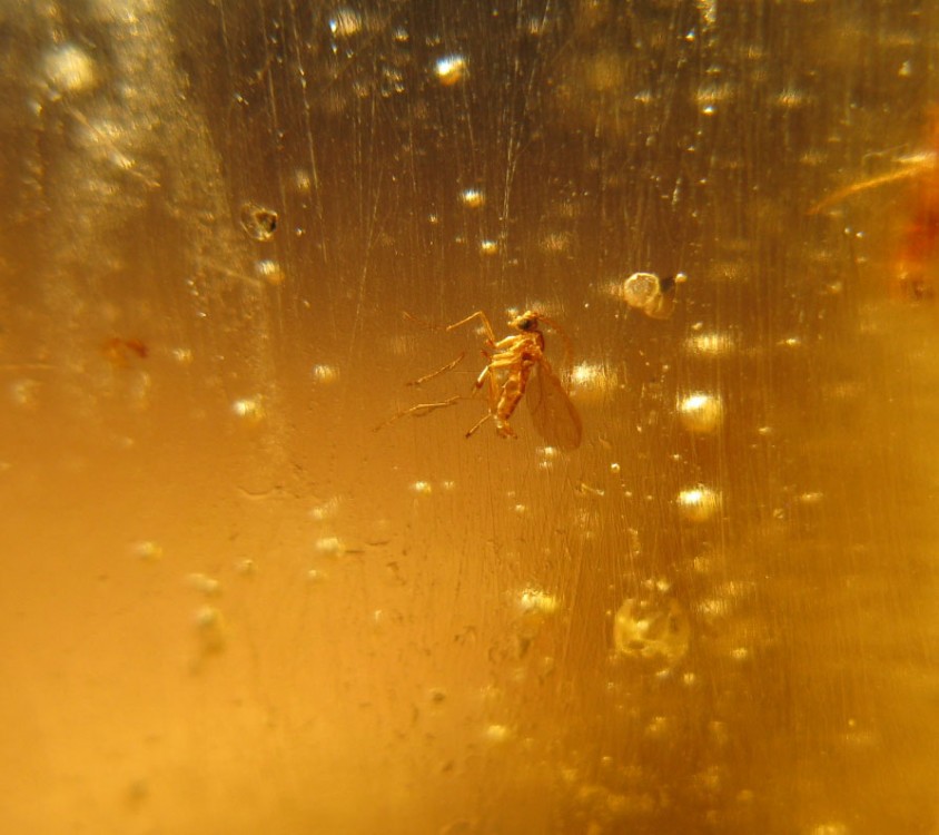

1) un moustique nématocère de la famille des SCIARIDAE.
Biologiquement et morphologiquement identiques aux MYCETOPHILIDAE, ces moustiques de l’ambre sont mentionnés la première fois par M. Burmeister dès 1832 ! Pour reconnaître ces insectes : petite tête, arrondie, les yeux sont modérément en avant.

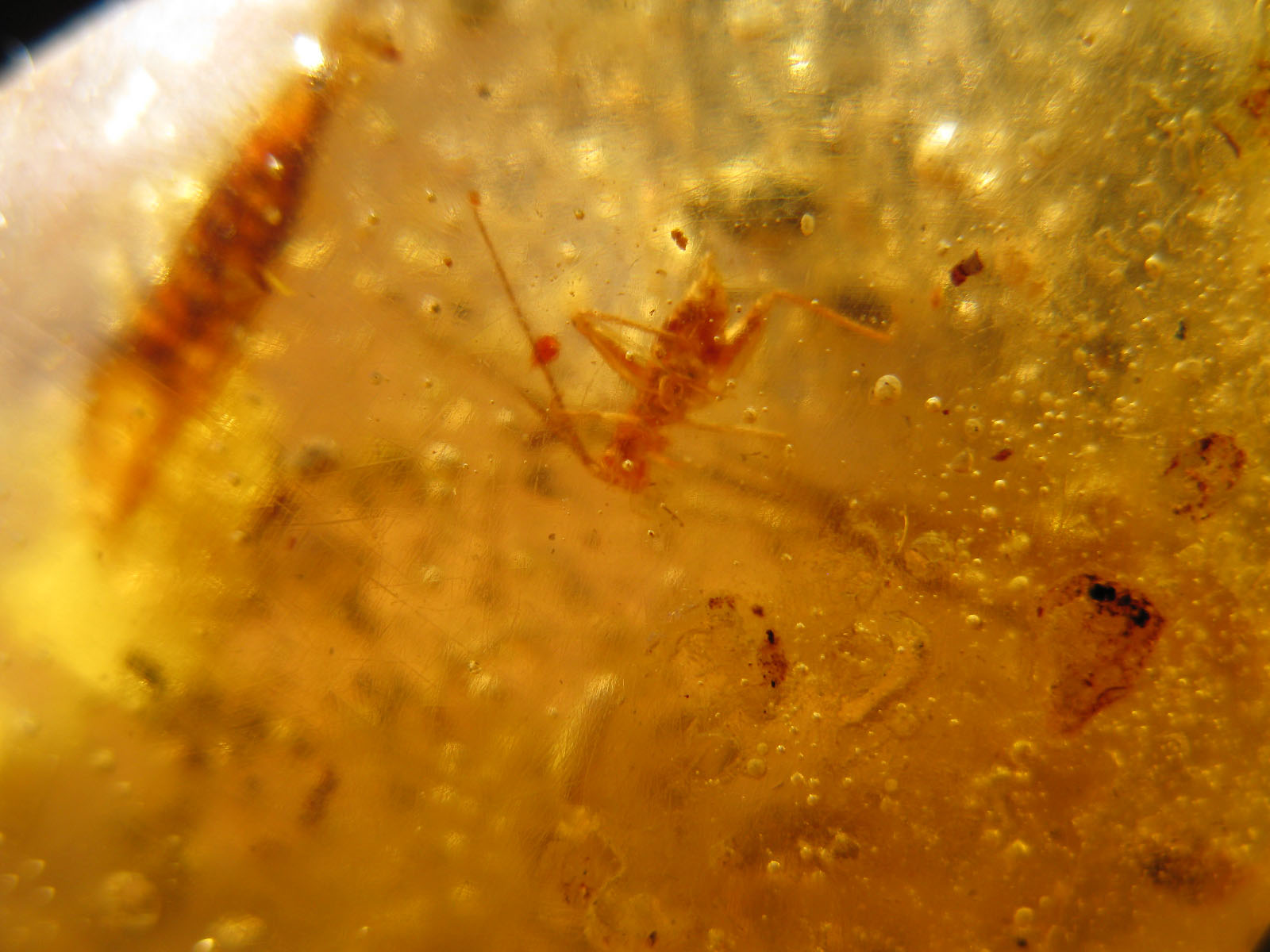

2) peut-être un Gryllidae.

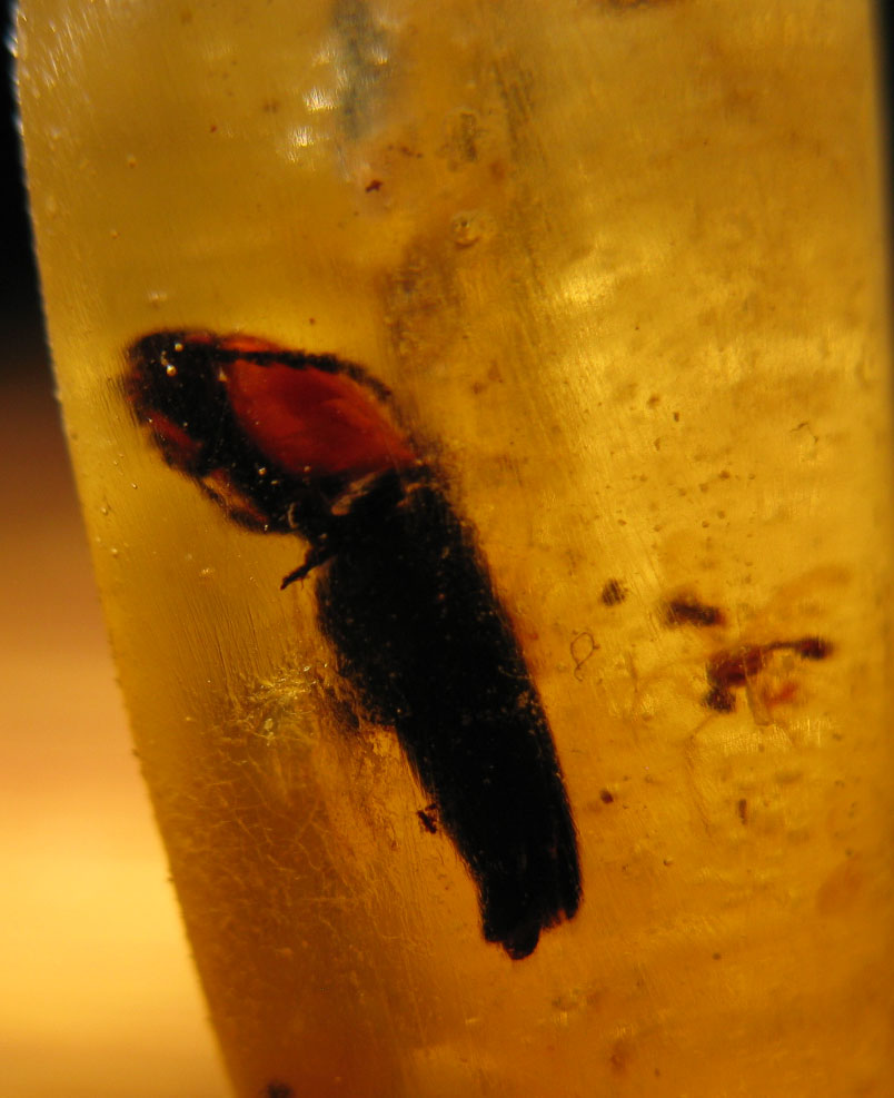

4) un taupin, coléoptère Elateridae.
Dans ma rédaction j’ai dis peut-être. Un doute persiste.
Pour moi, avec la spécificité problématique des morphologies surtout hybrides de spécimens sub-fossile du copal (dont on ne sait d’ailleurs pas facilement s’ils sont adultes ou juvénile dans la résine ce qui est fondamental pour apprécier les caractères taxonomiques appliqués aux adultes), et avec, l’image assez moyenne proposée pour l’identification je pense, je pensais à un Stenopelmatoidea (un organe de ponte assez court). Voir lr schéma ci-dessous, au niveau de la flèche. Mais, je peux évidemment me tromper.
Les Gryllidae au moins pour l’ambre balte sont assez rares. Les sauterelles baltes (au sens générique du terme) ne sont représentées que par les Ensifères. La famille primitive des Gryllacridae est formée par 3 espèces décrites par Chopard en 1936. Elles n’ont jamais du striduler puisqu’elles n’avaient pas d’organe auditif. Parmi les criquets (Gryllidae) seulement 5 genres ont été décrits, chacun à une espèce, (Germar et Berendt 1856, Chopard 1936).
Remarque : Certains spécimen baltes (Gryllidae) qui ressemblent un peu à l’inclusion exposée ici ne ressemblent cependant pas au GRILLONS comme nous l’entendons communément.
Les Orthoptères constituent le plus important des ordres d’Orthoptéroïdes, puisqu’il groupe plus de 16 000 espèces réparties en deux sous-ordres : les Ensifères et les Cælifères. Les Ensifères sont caractérisés par leurs longues antennes, par le long oviscapte des femelles et par leur tympan auditif placé sur le tibia de la première paire de pattes. Ce sont les grandes sauterelles de la famille des Tettigonides (Tettigonia viridissima , Decticus verrucivorus , etc.), les porte-selles ou Ephippiger (famille des Éphippigeridés) caractérisés par leurs ailes très courtes ou absentes et leurs élytres réduits à la partie stridulante. Les grillons comprennent de nombreuses espèces, parmi lesquelles les plus communes sont le gros grillon champêtre (Gryllus campestris ), le grillon domestique (Acheta domestica ) ou le grillon des forêts (Nemobius sylvestris ). Enfin la famille des Gryllotalpides groupe les courtilières (ou taupes-grillons). Les Cælifères, ou Acridiens, ou criquets, sont caractérisés par leurs antennes courtes, par l’oviscapte court de la femelle et par le tympan auditif situé sur le premier segment abdominal. Ce sous-ordre comprend plus de 10 000 espèces parmi lesquelles les criquets migrateurs sont les plus connus, mais il existe d’innombrables espèces appartenant à de nombreux genres (Stenobothrus , Œdipoda , Mecostethus , etc.).
L’insecte peut-il être alors rattaché à la famille primitive des Gryllacridae ?
Je reste attentif aux précisions que l’on donnera à l’insecte.
