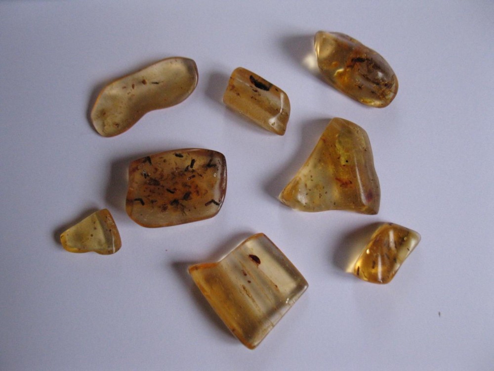

je vous donne quelques nouvelles de mon ponçage... :chaud:
Alors j'utilise du papier de verre n°4 pour donner une forme à peu près sympa, puis je passe au n°2, puis 0, 120, 280, 500, 800 et 1000 puis un petit coup de dentifrice et de brosse à dent.

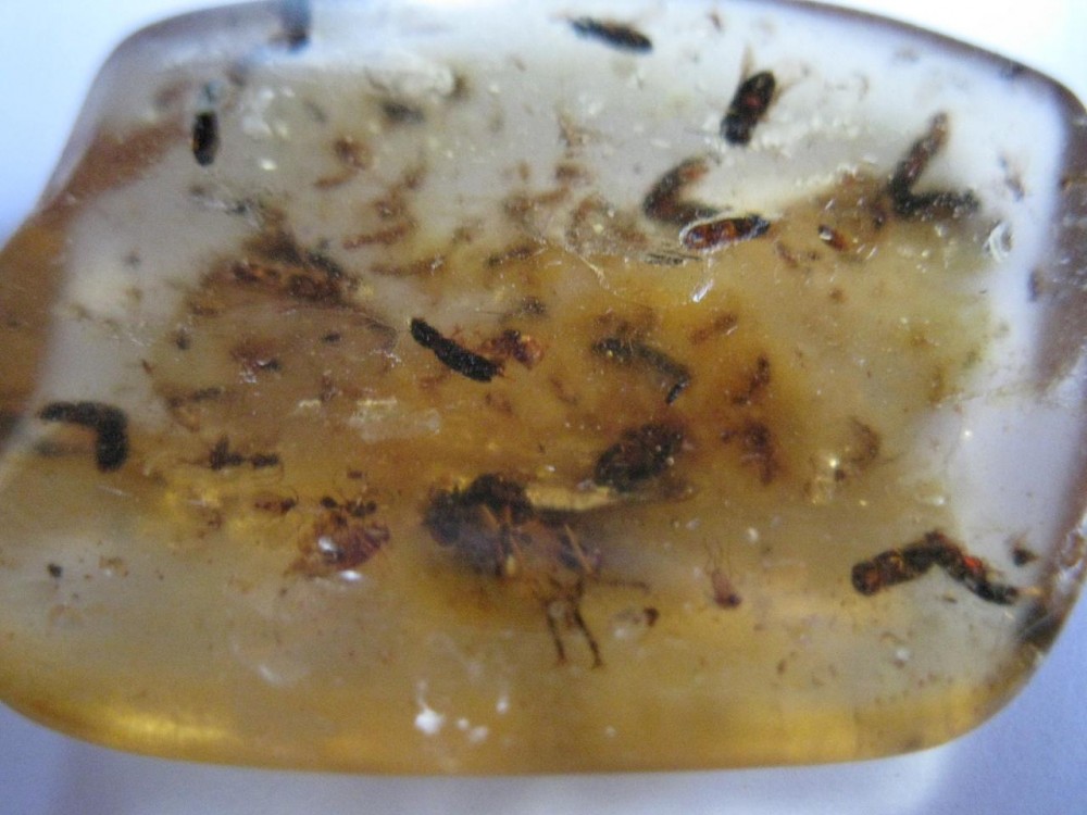

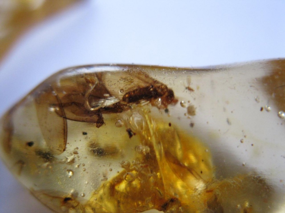

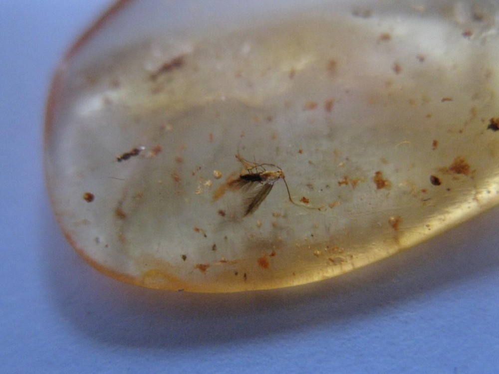

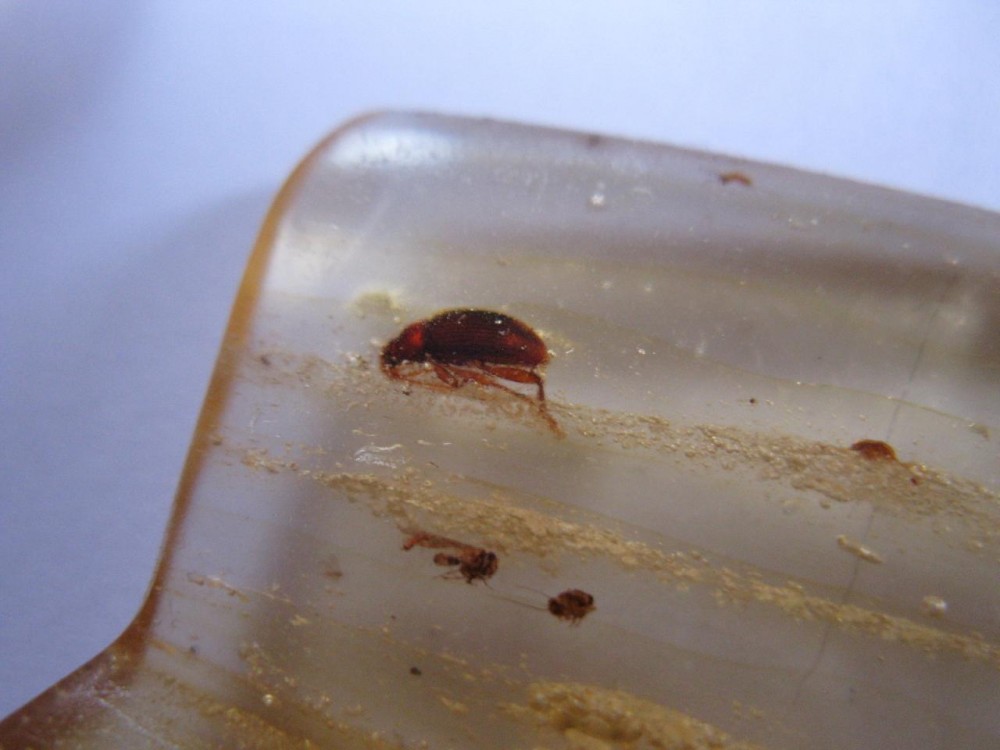

ce que j'adore le plus, c'est au final, lorsque les insectes apparaissent, on en découvre tout un tas, ils sont vraiment magnifiques, il faut encore que je les regarde à la bino...
Le plus dur c'est au début où il faut faire la surface la plus "lisse" possible, puis pouvoir effacer les marques du ponçage, j'avoue que là je ne suis pas encore au top, il reste beaucoup de marque,que pensez-vous de mon résultat, et si vous avez des conseils à ajouter, je suis preneuse ! ;) Y compris pour les photos... :help:

merci nannou,
pour info, j'ai mis a eu près 45 min par pièce, mais ne n'est peu être pas encore assez long puisqu'il reste des rayures...

S'il reste des rayures, c'est que tu es trop pressée de voir ta pièce finie. Sinon, c'est quand même pas mal
S'il reste des rayures, c'est que tu n'as pas assez frotté, alors tu sais ce qu'il te reste à faire :siffler:
Bon, ben moi, je part en vacances pour éviter la riposte..... SALUT :P
je sais, la préparation est longue et pleine de patience... mais j'ai trop envie de voir ce que contient les morceaux de copal, mais promit, je poncerais mieux...
pour l'identification des bestioles, personne ne sais où je peux trouver de quoi donner des noms à ces insectes ?
merci nannou, je n'avais pas pensé aux insectes actuels, mais comme les inclusions dans le copal de madagascar sont très récentes, je devrais pouvoir les comparer aux insectes actuels...
j'y ai déjà apperçu des moustiques, des coléoptères, des mouches, des thysanoures, des sauterelles (enfin des insectes sauteurs s'y rapprochant, des araignées...
j'adore, c'est vraiment très riche en diversité ! :bravo:
Si tu as des problèmes de détermination, je pourrais éventuellement te donner un petit coup de main, même si mes connaissances dans le domaine ne sont pas trop poussé (maitrise de Biologie + un annèe de recherche sur les criquets du Limousin). Mais j'aime bien chercher, même si je ne trouve pas.
