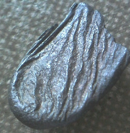

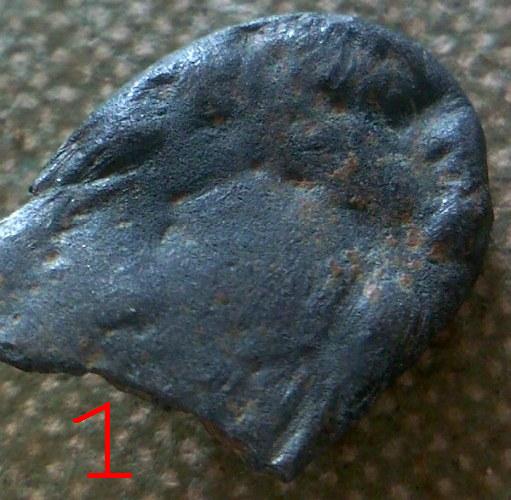

trouvé dans le massif de la Durande, 1.5 cm de long, épaisseur allant de 0.8 mm à 2.5 mm à peu près, densité 9.6, trace grise, cassant, HCL et sulfurique aucune réaction, sur la photo 1, en surface sorte de "maillage", sur l'autre face "ondulations" et surtout présence de "paillettes dorées".Aucune réaction au néodyme.
No comprend rien ! un alliage d'un énième résidu de fonderie à 1100 mètres d'altitude dans le cratère de la zone ?? (je ne sais pas si certains connaissent le massif de la Durande..) ou alors magie naturelle ??

ça ressemble bien à un résidu de fonderie. Le métal le plus proche en densité est le molybdène, mais je ne pense pas qu' on ait affaire à un métal pur. Je pense plutôt à une pâte siliceuse contenant des particules de métal, peut-être du plomb, vue la densité.
Ce serai bien de nous mettre une photo de la face brisée de l' échantillon pour voir l' état de surface.

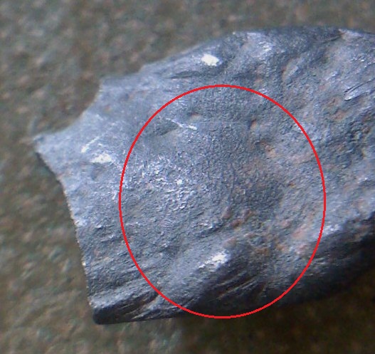

En regardant bien la zone rouge à la bino, et selon l'orientation de la lumière, je constate la présence de dentrites (maillage décrit plus haut)

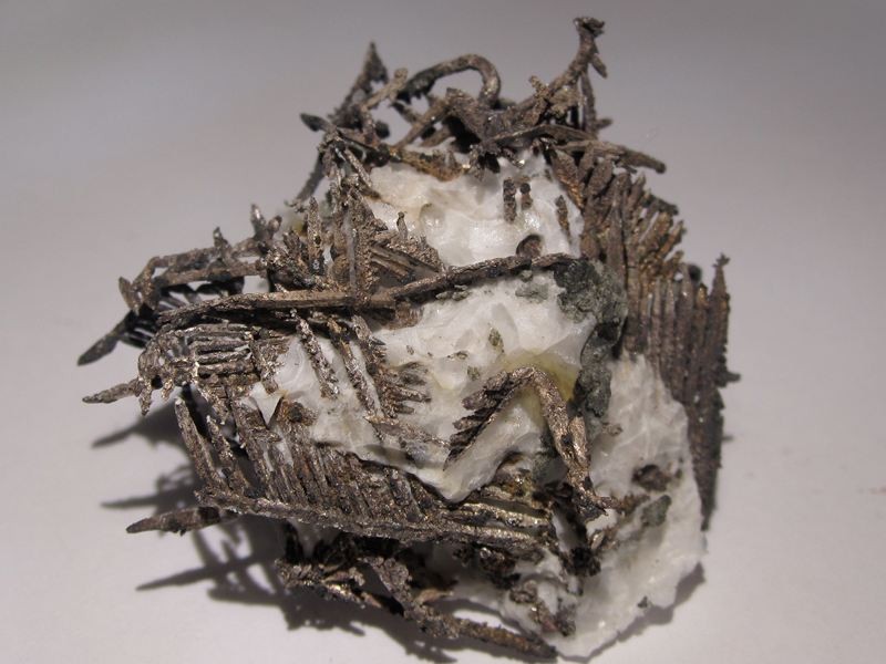

Je confirme particules dorées. Sur le NET, j'ai trouvé beaucoup de similitudes avec les dentrites de l'argent (photo trouvée sur le NET)
Un minerai fondu par l'homme théoriquement perd ses dentrites , non ?? j'en conclue origine naturelle du fait encore de la présence de ces dentrites.

Je vais demander à quelqu'un de me faire une belle photo de ces dentrites. Elles ressemblent fortement à celles de l'argent.( je ne dis pas pour autant que cela en est). Je maintiens qu'un minéral fondu dans un fourneau ben fond, donc les dentrites disparaissent !
Il ne me semble pas que dans un résidu le minerai recristallise en faciès dentritique ! Après il faut que ce fourneau ait existé !! :sourire:
