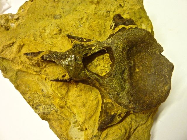

bonsoir
je pensais également a une cervicale de steneosaurus , mais je trouve que les diapophyse ne sont pas assez inclinés vers le bas et je ne vois pas de parapophyses.
une caudale antérieur de cryptocleidus pourrait ressembler , mais je ne vois pas de facettes pour le chevron.
des mesures seraient un plus ( longueur,largeur , hauteur ) ceci pour calculer les rapports .
elle me semble grande ?

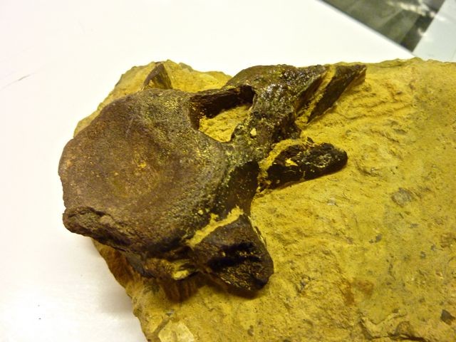

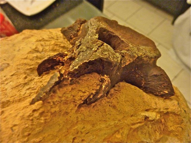

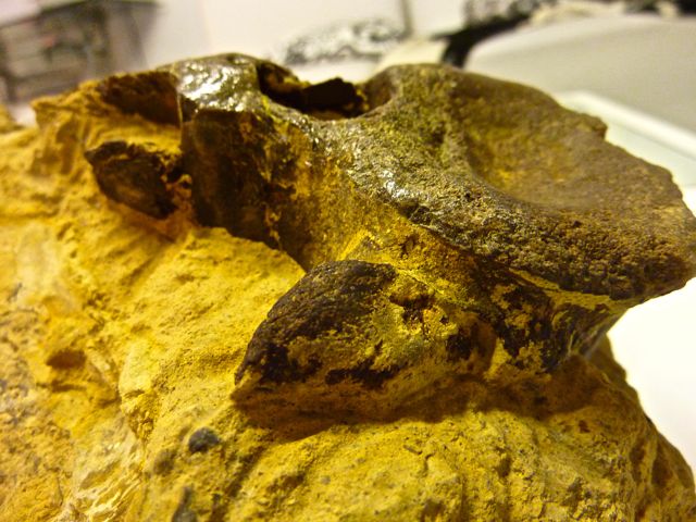

quelques photos de la vertèbre après 1 h de sablage :grand sourire:
j en profite pour vous communiquer les dimensions !!!
hauteur totale 11 cm
largeur avec apophyses 9 cm
épaisseur 4,5 cm
voici les dimensions du centrum:
-L= 4,5 cm
-l= 6 cm
-h= 4,5 cm
L/l= 0,75
L/h = 1
le permier rapport excluerait dores et déja les crocodiliens , en effet les vertebres de ces derniers sont plus longue que large.
l'autre rapport est plus ambigu puisqu'il est limite entre certaines vertèbres de croco et sauroptérygien .
ensuite il faudrait tenir compte des surfaces articulaires , ainsi que caractères juvénile ou adultes des individus .
a suivre peut etre ?
salut ammodjam
une vertebre dorsale probablement car a premiere vue il n y a pas de "teton" en dessous de la vertebre, problablement un plesiosaure .pas une pectorale a cause des processus transverses qui sont trop gros,mais pour le genre cryptocleidus c est possible, tu a l air chanceux en ce moment avec les reptiles marins...ton materiel est tres joli en tout les cas,bonne continuation.
cordialement

merci a tous un peu chanceux effectivement mais j ai la chance de résider a 50 m des couches intéressantes
et aussi de pouvoir y aller plusieurs
fois par semaine je ne manquerais pas de vous faire partager mes autres trouvailles et vous solliciterais pour quelques déterminations (si vous le voulez bien !!!)
merci encore

oui je corrige le tir,j avais pas vu la suture sur le processus transverse. donc pectorale de plesiosaure.

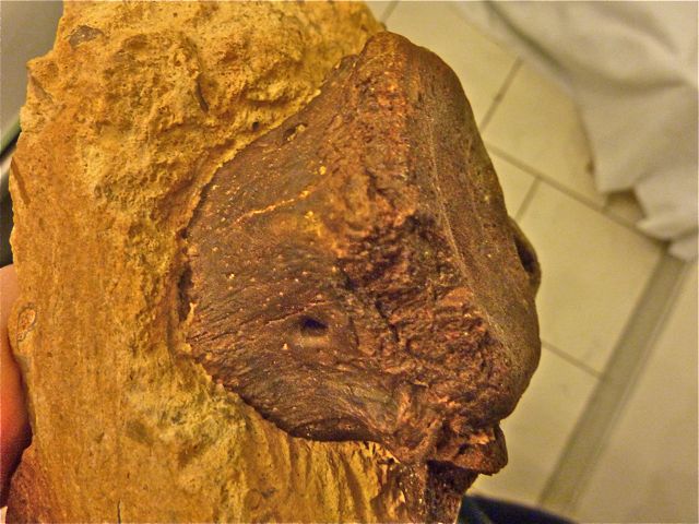

Merci pour les photos complémentaires. Donc bien du sauroptérygien avec les trous nouriciers.
Sinon je suis du même avis pour le Cryptoclidus.

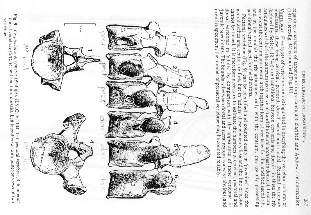

Pyb, si tu veux bien donner les références de la publi d'ou est extraite cette planche, je suis preneur. Merci !
jolie la publication pyb...
j'ai juste une autre page ( l'auteur d.s. brown) si ca t'intérresse et malheureusement que ca ( doc envoyé par mme bardet n., pour identifier une pectorale de plésio.),ainsi que neuf planches ostéologique de ophtalmosaurus icenicus de ?
ah j'oubliais afin d'y voir un peu plus clair " comment reconnaitre les vertebres de reptiles marins du jurassique moyen et de l'oxfordien ( alain vadet)
minéraux et fossiles n° 252-juin 1997
salut toutes et tous
pour ceux qui voudraient la publication d on pyb a mis une page en ligne sur ce topic:
The English Upper Jurassic Plesiosauroidea (Reptilia) and a review of the phylogeny and classification of the Plesiosauria. 1981
Brown DS
Bulletin of the British Museum (Natural History). Geology series.
Volume: 35 (4)
Pagination: 253-347
http://www.archive.org/details/bulletinofbritis35geollond

ps: apres lecture il se trouve qu il manques les pages de 270 a 347 .
jnoun
schoukran
en effet il manque des pages , mais bon c'est mieux que ce que j'avais .
