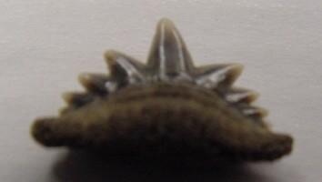

Quelqu'un pourrait-il me confirmer ce qui suit ?
Merci d'avance.
Voir le lien : http://www.paleomania.com/article-5143749.html
Il y a quelques années de cela, une couche à galets rougeâtres visible près d’Anvers donnait des dents de requins à racine rouge très esthétiques et très bien conservées.
Cette pièce a été découverte à cette époque, c’est une Hexanchus gigas ou une Notorhynchus primigenius mais elle est indubitablement pathologique. Sa largeur est de 12 millimètres.
La forme de la racine me laisse à penser que ce spécimen est en réalité une dent symphysaire (du milieu de la mâchoire inférieure) malformée !
Je n’en suis néanmoins pas certain à cent pourcents, si quelqu’un peut le confirmer (ou l’infirmer) par l’envoi d’un commentaire cela serait très sympathique.
Merci à toutes et tous.

Ben....comment dire....
Je ne comprends pas que tu aies pu envisager une seconde que ce put être un Hexanchus. Pour moi, il est absolument évident que c'est un Notorynchus. J'aime pas être catégorique, surtout avec les requins, les retours de manivelles sont trop fréquents !! Mais là...si. La taille de la dent, le nombre de cuspides, le nombre de serrulations du tranchant mésial, l'augmentation de leur taille, la racine très massive etc... ne laissent aucun doute.
Je pense aussi que ce n'est pas (du tout) une symphysaire, c'est une latérale supérieure. Elle est malformée, d'accord, mais on reconnaît sans aucun problème le tranchant mésial (dont seul un des denticules est hypertrophié).
La forme de la racine n'est d'aucune valeur dans la détermination de la position d'une dent, chez Notorynchus. De toute façon la racine peut être roulée, déformée elle aussi...
Donc, en ce qui me concerne: Notorynchus primigenius, latérale supérieure.
Mais ce n'est que mon avis.
