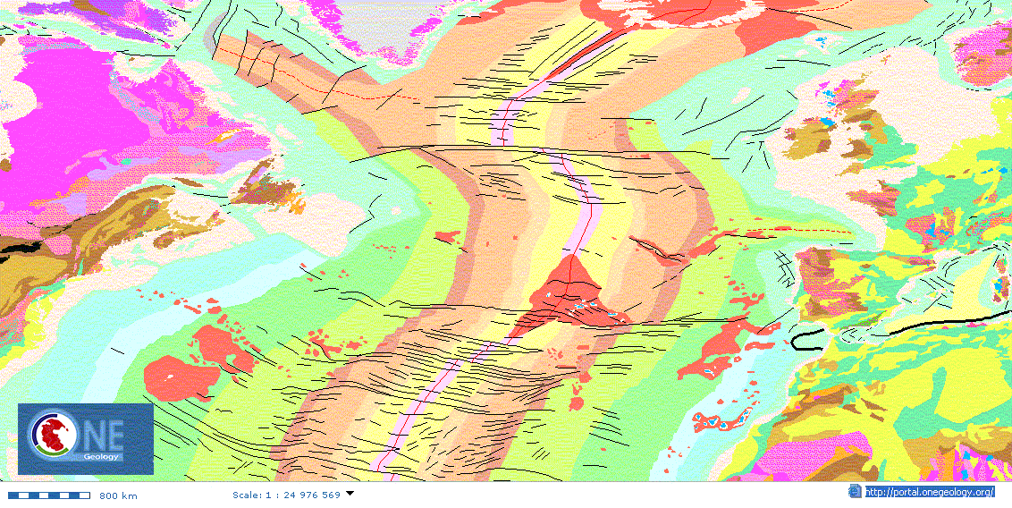

les tons bleus pour le Jurassique, les verts pour le Cretace, les marrons a jaune pour paleogene / Neogene.
Il te reste a trouver un article avec la carto des anomalies mag.
Rendez vous d'ici 50my lorsque ce qui reste de la Tethys ne sera plus qu'une lagune entre l'Europe et l'Afrique.
