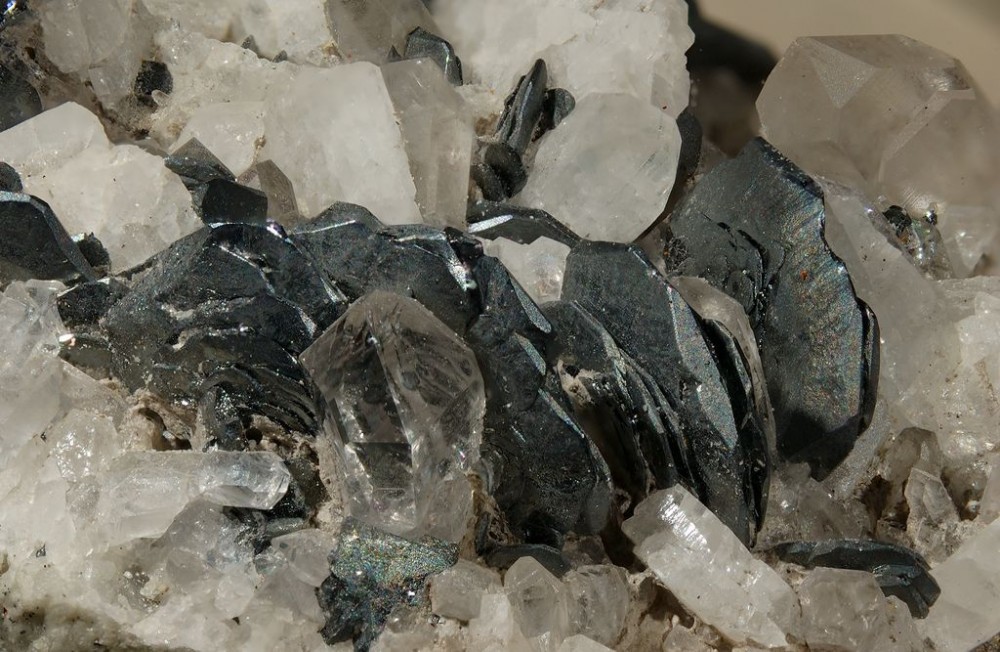

Une hématite récupérée lors d'un échange il y a longtemps.
L'étiquette mentionne seulement un département : Ardèche.
Sans localisation plus précise.
Quelqu'un connaitrait un site ardéchois qui contienne ce genre de cristaux (qui font plutôt penser à de l'alpin)
Merci d'avance
Pascal
post-4887-0-52589000-1290604942_thumb.jp
Hematite - 13,7 x 9,0 mm - Luminar 63mm
:coucou!:
Pascal...une possibilité : Les Coirons (plateau).
J'ai obtenu un échantillon de ce site à Eymoutiers (il me semble... :gratte-tete: ) il y a 7 ou 8 ans.
Mais l'hématite est plus "fine" en plaquette...Le quartz est là également.
:huh:
Merci pour ta réponse.
c'est le seul site du département contenant de l'hématite référencé sur mindat (ce qui ne veut pas dire qu'il n'y en a pas d'autre..).
Et il n'y a aucune photo permettant de faire une comparaison.
Pascal
Je viens de faire un tour sur Mindat et sur google (wikipédia).
La paragénèse de Mindat est tout ce qu'il y a d'habituel pour un environnement basaltique.
Wikimachin stipule qu'il s'agit d'un plateau basaltique.
Mais, maintenant, j'ai un doute...surtout pour mon échantillon. :gratte-tete:
Les cristaux tabulaires sont sur une gangue de quartz...étonnant pour un tel environnement. :triste:
A suivre !

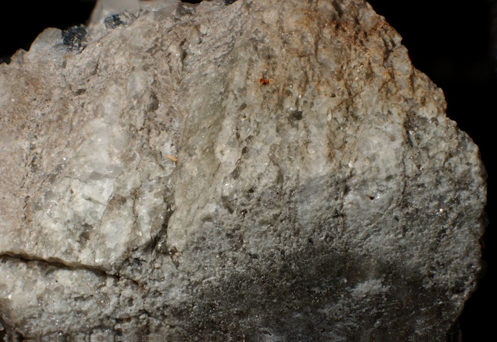

Photo de la gangue (j'étais en train de la faire quand tu as posté).
post-4887-0-36045500-1290620204_thumb.jp
champ un peu moins de 2 cm
Principalement quartz et feldspath (ou plagioclase). on note un litage des constituants. l'ouverture de la fissure décrit un angle d'environ 60° avec ce dernier.
la base est sciée (la tache plus sombre est due au mastic de collage, légèrement huileux)
Pascal
Merci d'avance
Pascal
Bonsoir Pascal,
Je pense à de l'Hématite des Alpes, j'ai trouvé ce genre là sur le glavier de Col de la Madeleine. Mais peut-être qu'il y en a dans l'Ardèche.
bonne soirée
Dédé
pas d 'hématite de ce genre en 07 même si elle est présente dans le massif des coirons. si elle y est présente , elle ne ressemble pas du tout à ça.
j 'evoque une autre possibilité: l 'hématite est présente avec les quartz hématoîde de beaumont mais jamais en cristaux nets et rarement.
effectivement, ton echantillon evoque immanquablement une hématite du plan du lac(où je suis allé quelquefois par le passé) et la forme de la gangue semble le confirmer.
à retenir toutefois: se mefier des étiquetages et origines douteuses.
A+
