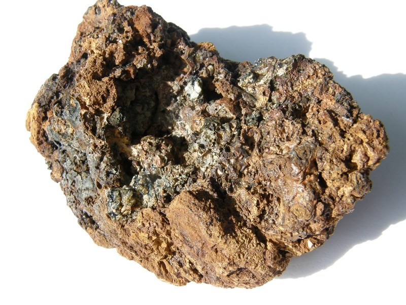

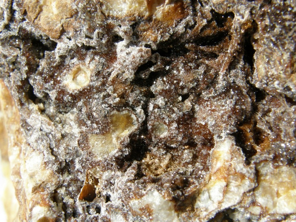

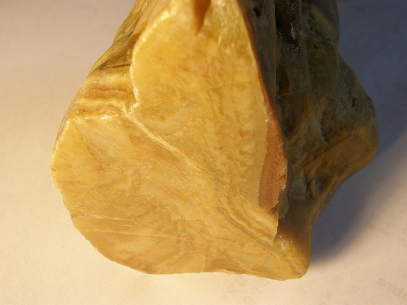

Tous ces éléments viennent d'un gros bloc de quartz que j'ai fracturé en petits morceaux .
les placages de quartz microcristallisé sont bien sur du quartz massif
la cristallisation est inférieure au mm et elle est parfaitement visible dans toutes les petites géodes qui sont les zones
d'ombres de la photo , la le quartz est translucide , sans aucun dépôt ( impossible à photographier)
le (saupoudrage de sucre roux :sourire: ) ne recouvre pas les pointes du quartz ce qui justifie la brillance que j'évoquais .
limonite peut être ou autre oxyde ou hydroxyde ??
un séjour dans un bain d'HCL n'a rien donné .
un autre morceau .

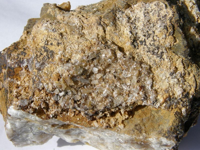

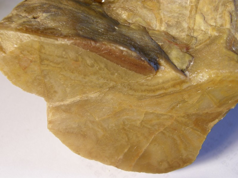

Une autre pièce de Blot l'Eglise
le bloc fait long: 140mm
larg: 110mm
haut: 100mm
la partie cristallisée 50 * 40 mm , il y a d'autres petits placages sur 3 autres faces avec des cristaux plus petits .
les cristaux les plus long : 6mm
l'épaisseur de 2 à 3 mm
post-5032-0-96353200-1291830862_thumb.jp

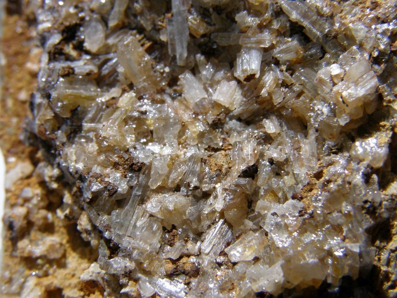

détails
post-5032-0-46931600-1291831000_thumb.jp
post-5032-0-79120900-1291831121_thumb.jp

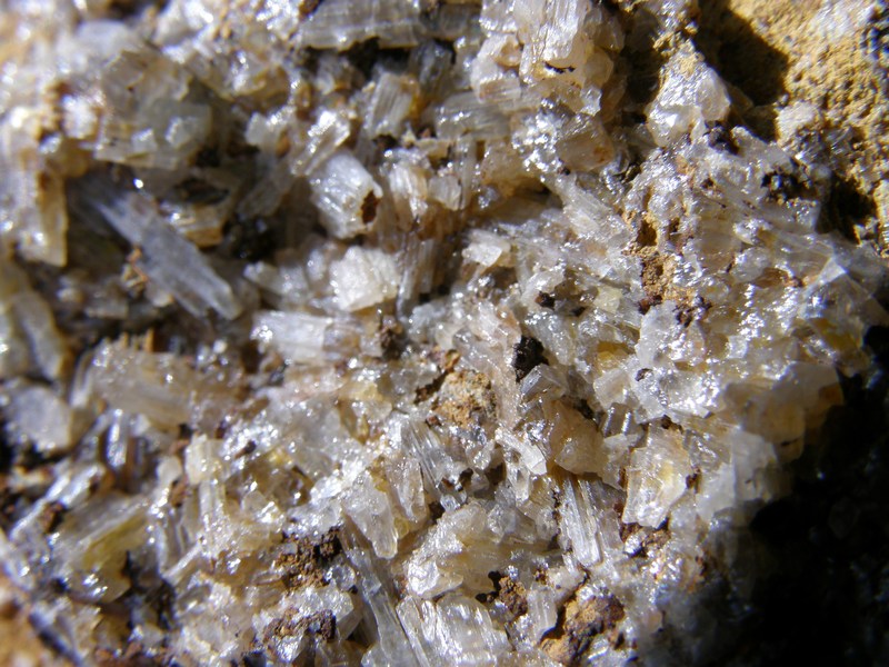

Pyromorphite ou cérusite ?
la couleur est commune
les systèmes cristallins sont différents mais difficile pour moi de les différencier.
tests à l'acide nitrique positifs, mais les deux y sont solubles
une légère effervescence me ferait pencher pour la cérusite !!
votre avis ?

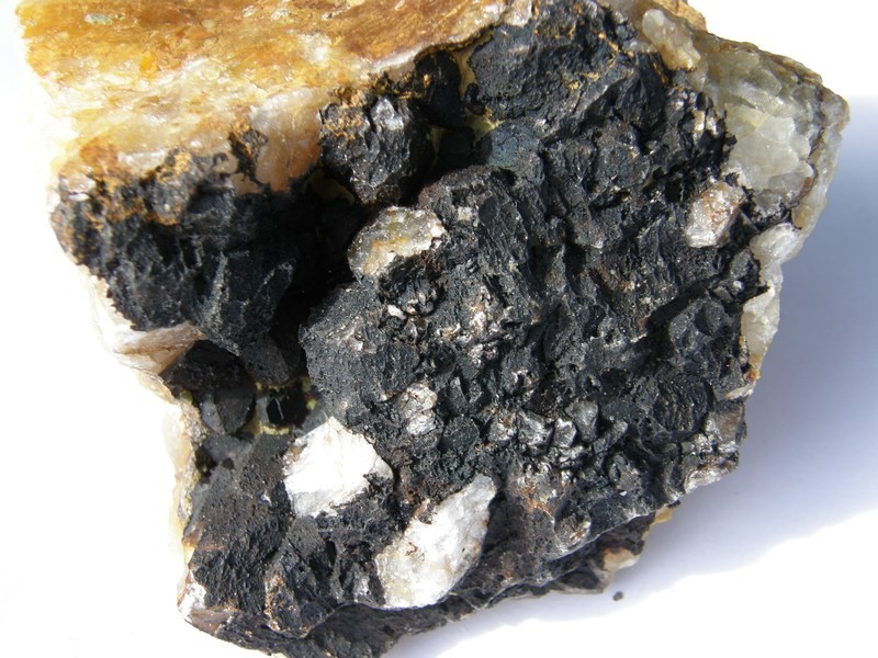

quel est ce dépot noir sur ce quartz , insensible à l'acide

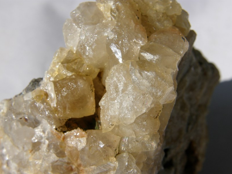

quartz , et fluo. ?
post-5032-0-34084200-1291920131_thumb.jp
Si vous avez des idées !
Avis perso, on ne distingue pas forcément une trace de clivage nette sur ce cristal (malgré le fait qu'on discerne un truc "cubique"). Je serai curieux de voir des pièces de fluo et baryte de cette localité. Il faudrait que j'y refasse un tour un de ces quatre...

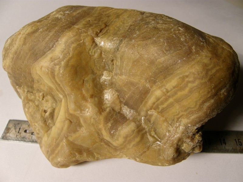

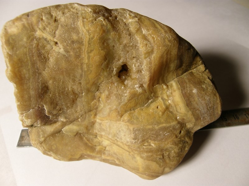

A propos d'onyx, et puisqu'on en parle: je pense que ce terme est réservé pour les bandes, les rubans rectilignes et parallèles ... ce qui peut entraîner des discussions en fonction de la taille de l'échantillon...une question d'échelle.
Et il y a aussi l'onyx calcaire.
