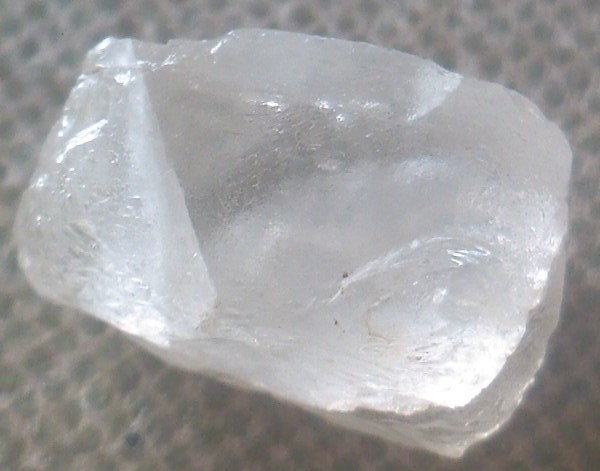

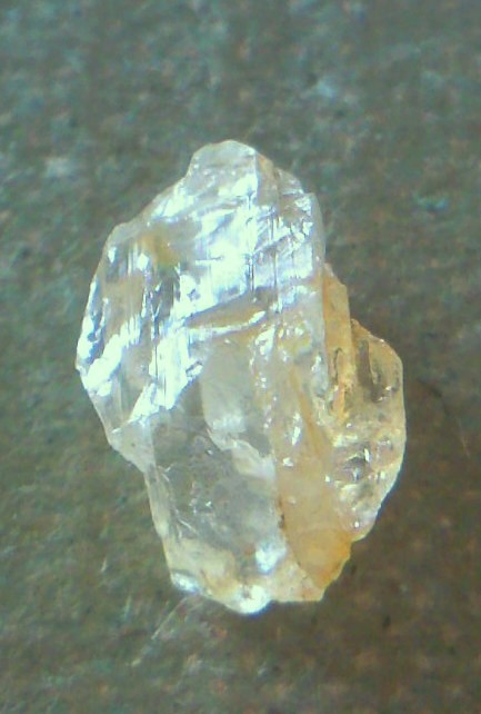

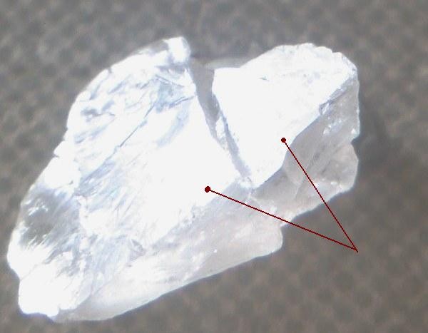

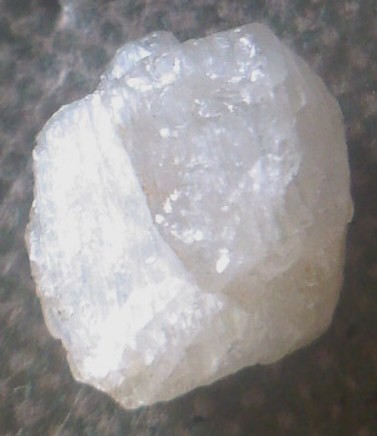

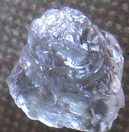

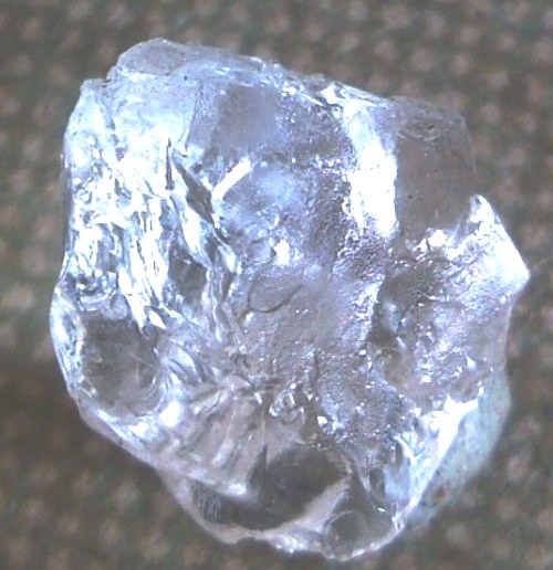

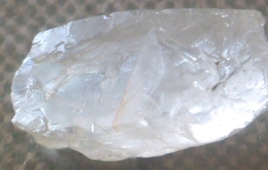

Cela fait pas mal de temps que je cogite sur ces cailloux. Après toute la batterie de tests( acides, densité, dureté, clivage, cassure, contexte etc..)
j'avais le choix encore entre trois cailloux et une autre idée (pétalite): andésine, oligoclase et orthose.
J'ai refait surtout les mesures de densité: en moyenne je suis toujours entre 2.4 et 2.5, bien en dessous des autres (andésine 2.66 et +, oligoclase 2.63 et + et orthose qui pourrait correspondre en densité mais vraiment pas le même contexte).
En effet, mes découvertes proviennent des environs du Croustet, du Coupet et de la Durande.
Aspect perlé, transparent, excellent clivage( facile), dureté 6-6.5, comme moi vous êtes partant pour pétalite ????
post-8614-0-72816000-1290244623_thumb.jp
post-8614-0-59498900-1290244629_thumb.jppost-8614-0-52740600-1290244638_thumb.jppost-8614-0-16983100-1290244644_thumb.jppost-8614-0-46188400-1290244652_thumb.jp
Sur la détermination, ça m'irait bien. Ce qui me fait tiquer, c'est la variété des gisements. Ce serait beaucoup plus compatible avec un truc type sanidine si les tests sont compatibles (pas le temps de vérifier, un devoir pour les 1S à finir pour demain, c'était ma détente du soir.
Serge
salut Serge !
Tu as raison concernant la sanidine, fréquente sur les secteurs évoqués. C'est pourquoi les mesures de densité sont importantes et que je réalise avec attention. Pour le dernier caillou montré je suis à 2.36 pile poil ! De la sanidine j'en ai également,mes mesures tournent autour de 2.61.
Je suis sûr d'être juste car la plupart des cailloux font plus d'un centimètre, et depuis, je pense assez bien maitriser le côté densité.
Toujours est-il, ces différentes variétés citées sont du plus bel effet( transparence, éclat ,etc...)
A+
