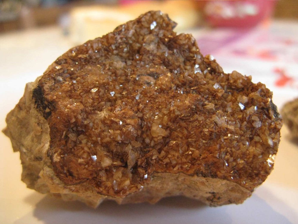

amateur débutant du 21, j'aimerai avoir l'avis des éminents spécialistes de ce forum : deux pièces du 39, massif de la Serre.
Merci de votre indulgence, 1 - si ces qualifier ces cristallisations est une évidence 2 - si les photos sont floues :gratte-tete:
bien cordialement
Bonjour
Le 2ème échantillon est un carbonate sans aucun doute.
On est en présence de rhomboèdres. (voir la face réfléchissante au haut à droite de la pièce).
J'aimerais bien insérer une image de la zone m'ayant permis cette identification mais le logiciel Geoforum ne me permet d'insérer qu'une image sous forme de lien URL; donc sans me permettre d'insérer une image à partir du contenu de mon répertoire. God dammned !!
Les clivages permettent aussi de corroborer cette identification comme telle.
La couleur marron peut suggérer 2 espèces contenant du fer :
- Sidérite
- ou Ankérite
J'éliminerais à priori une calcite recouverte d'oxydes de Fe, car la calcite à faciès rhomboédrique est assez rare, mais sait-on jamais...
Bonne journée
Jean-Michel Trillaud

Merci Beaucoup !! :sourire:
