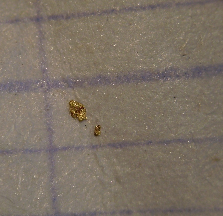

après une bonne cinquantaine de batées, voici enfin mes premieres paillettes d'OR .
je n'était pas sur un placer,juste entre les racines d'un arbre.
et en plus je débute donc je n'ai pas encore le coup de main parfait pour manier la batée.
Mes 2 premieres paillettes, la plus grosse fait 0.4 mm (c'est pas bien gros)
sur l'Ariege aux environs de Varillhes (09)
azurite09
Et Ben, 50... quelle endurance ! Moi, je ne sais pas si je tiendrai le coup sans un résultat dans les 10 premières !
En tout cas, tu as réussi :super:

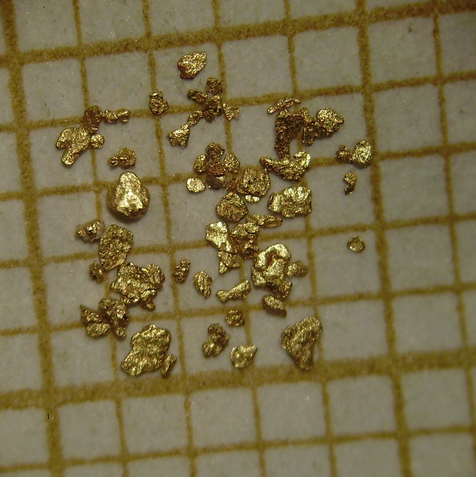

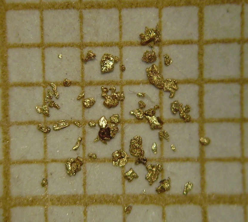

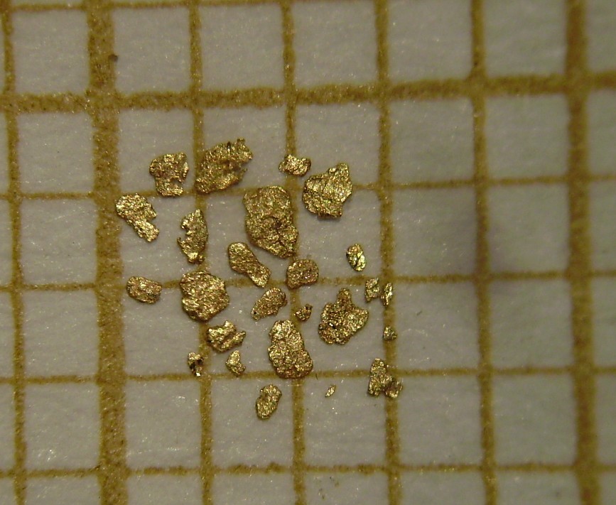

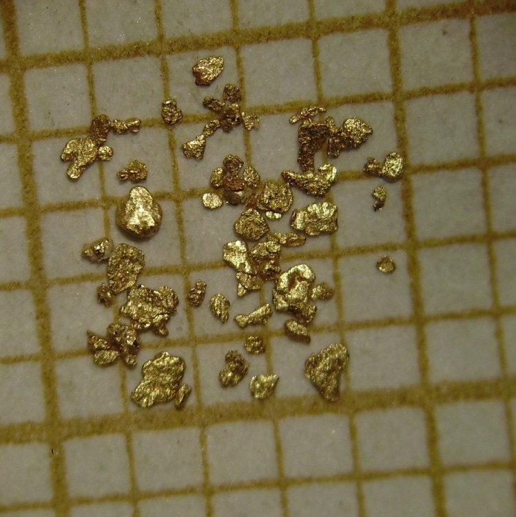

et voici le resultat de trois jours de chasse à l'or.
(2 jours et demi pour trouver la bonne zone; et une après midi pour commencer à "exploiter" le placer)
OR de l'Ariège ( petit placer près de Varilhes )
faut s'les gagner ces paillettes :suer:

Si ceux qui connaissent pouraient indiquer comment trouver des zones où l'on trouve des paillettes un peut plus grosses ce serait cool.
En tant que débutant en orpaillage, j'arrive à trouver des zones à sables aurifères(jusqu'à 4-5 paillettes par batée),
Mais y a t'il des zones plus propices aux grosses paillettes?
faut'il creuser profond?
privilégier les zones à gros galets? ou les zones à sables ferreux dans les racines et herbes?
votre experience m'interesse... :sourire:
azurite09
Alors tes questions ont une réponse simple... positive : Dans les gros galets(bien les rincer au passage au tamis), dans les racines et les herbes aussi car elles ont tendance à servir de moquettes pour retenir les sables lourds.
Pour te dire les zones à or dans ton secteur, c'est simple... tout le long du massif du Plantaurel entre Pamiers et Saint Girons ! Les ruisseaux qui le drainent ont la réputation de charrier des paillettes. Je ne sais ni leur taille ni leur quantité pour ne pas avoir tenté ma chance. Le nom des rivières favorables : La voulte, la leze, l'arize bien sûr et la plus part de leurs affluents...
Mon brave, tu as du boulot pour faire tes visites et inventorier le secteur...
Perso, j'ai découvert de l'or en grains très très fins( infra le dixième de mm ) au dessus de Castelnau Durban, dans l'Artillac. Mais il n'est pas de la même origine que dans les montagnes du Plantaurel, or sédimentaire issu de conglomérats. Curieusement, quand on passe la rivière Ariège, la partie est du Plantaurel semble stérile en or... pas vérifié par mes soins...
Eric
