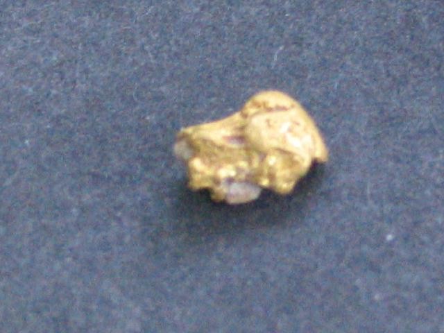

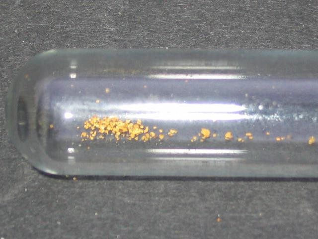

salut a tous
n'étant absolument pas doué (ni meme vraiment motivé) par la batée
je n'ai que des photos d'échanges ou d'achats (pepites!)

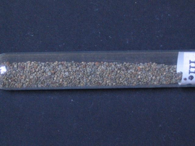

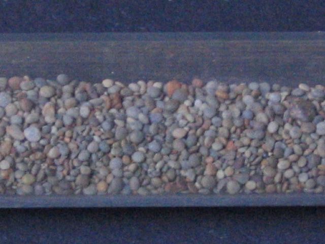

provenance : cours du blavet et sablieres adjascentes

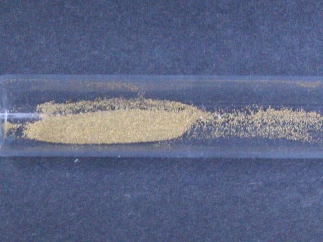

poudre et paillettes
pepites la plus grosse 6x3mm (0,164gr)

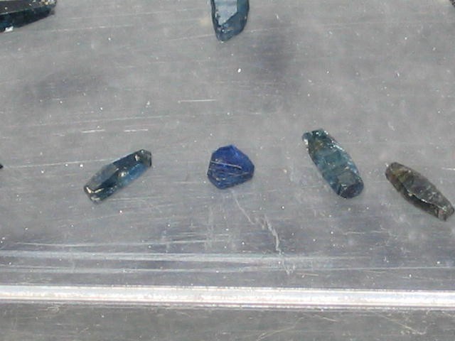

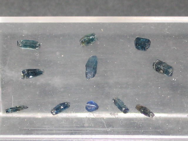

petits saphirs gemmes :cours de la sioule 63
monazite à europium :grand fougeray 35 (travaux BRGM :la plus grande réserve d'europium d'europe)
Merci Frangin pour ces photos... Tu illustres à ta façon certaines connaissances que j'ai de la minéralogie alluvionnaire qui ne manque pas d'intérêt aussi. :coucou!:
Je garde parfois certains concentrés par curiosité et des fois, j'ai fait des tris pour le grenat, le zircon, la pyrite. J'ai gardé aussi les résidus de nettoyage de pierres du Tourmalet( anatases et pyrite, brookite, rutile, quartz )... très instructif, comme dans les poches à chlorite du Plan du Lac...
