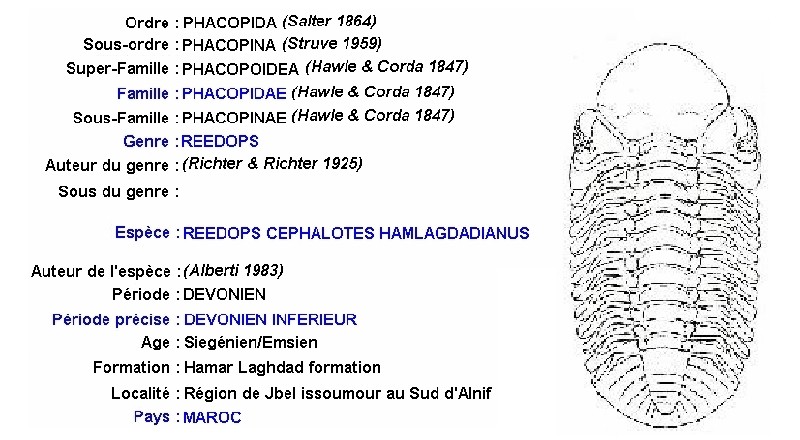

Bonsoir !
Un trilo acquis en bourse, sans info. Ca ressemble bigrement à du marocain. D'après le site de BDC Iron, j'ai pu trouver un air de famille avec un certain Drotops megalomanicus, mais bon, pas facile pour moi...
Si quelqu'un a une proposition, je remercie d'avance !
La bête fait environ 5cm de long, et le pygidium est soit mal dégagé, soit érodé, soit faux (mais je ne crois pas). Il est légèrement recourbé et n'apparait donc pas sur la photo.
Re-salut,
la plupart des Phacops du Maroc, possédent une granulation bien prononcée, et assez grosse.
votre trilo. à bien une granulation mais très fine. la position des yeux aussi est plus basse chez les phacops ou Barrandeops (maintenant) donc c'est pour ça que je me rangerais
aussi à l'avis général : Reedops. (voir fiche ci-dessous)
PS : le pygidium n'est pas faux mais très usé, avec un début de re-gravage des sillons interpleuraux.
tchao
post-6969-0-33487200-1290006027_thumb.jp
  • 3 semaines après...
Pas un Drotops pour moi non plus. Mais bien du Dévonien marocain et bien un phacopidae.
Le Drotops megalomanicus est de grande taille (12/15cm), granuleux et a des joues aux extrémités arrondies vers l'arrière et présentant un angle aigu. Le D.armatus présente quant à lui de grosses épines bien caractéristiques.
Un Reedops me parait bien - mais voir aussi Phacops rana et P.afarensis, bien que le céphalon ne m'inspire pas plus que ça...
