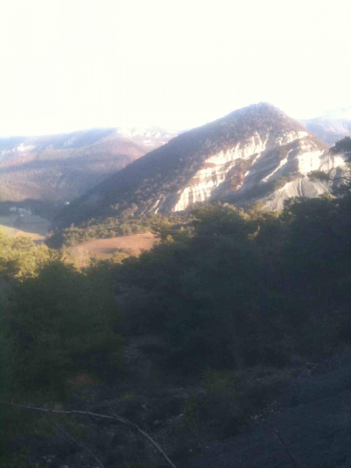

Pour un projet de valorisation touristique dans la Drôme provençale et plus particulièrement dans la montagne de Poët au dessus de Dieulefit et Poët Laval, j'aurais aimé connaitre quelles est le type de roche que je vous présente et quelles phénomènes ont conduit à ce type de structures. Je vous remercie par avance de l'aide que vous apportez dans mon travail,
voici les deux images :
image 1 : 101114082145736291.jpg
image 2 : 10111408281353247.jpg
Des photos d'un peu plus près seraient bien utiles. Essaie de consulter la carte géol du coin sur infoterre et sa notice (accessible au format pdf) et peut-être aussi les guides géologique régionaux de chez Masson.

entre les 2 localités localisee dans une vallee encaisse Est-Ouest on observe:
du Cretacé (c3-c4) dont plusieurs carrieres en exploitation ou abandonnee et de l'Eocene (e) voire l'Oligocene dont une exploitation de lignite.
deja avec ca on a une idee sur la nature de la roche dans les environs (gres et calcaires), et on sait qu'il existe d'anciennes exploitations dans les gres et dans les calcaires
Notamment la seconde photo ressemble fortement a une ancienne exploitation et compte tenu du debit de la roche, intersection entre stratification et fracturation naturelle, elle a probablement servi de materiau de construction.
tout ceci a confirmer par la notice en cours de telechargement
par ailleurs sur le versant nord on observedes pendages vers le Sud
sur le versant sud on observe des pendages vers le Nord
tu es donc dans un beau synclinal a coeur de c4 + eocene !

une histoire originale telle qu un plissement et un remplissage sedimentaire avec un sens de courant donné par les faisceaux de litages plan obliques sont des indicateurs d'un courant continu de gauche a droite, probablement Est-Ouest, si il s'agit bien du remplissage Tertiaire post plissement.... courant unidirectionnel controlé par l'espace engendré par le synclinal.
Calcaire probable avec la patine et une action gelive, mais ca reste a confirmer.
sur la photo du haut en revanche j'y verrais plutot des grès...... a confirmer aussi par l'auteur Roxpier.
En revanche compte tenu du pendage générale je penche plutot pour un des versants du synclinal et en particulier si ce sont bien des grès: du c4. Courants beaucoup plus divagant avec des faisceaux de litages obliques dans differentes directions.
Dans l'histoire des roches, envisager la fracturation perpendiculaire au plissement dans la direction de serrement Nord Sud et la patine ancienne liee a l'action anthropique ancienne.... asuivre avec ce que tu nous montreras Roxpier

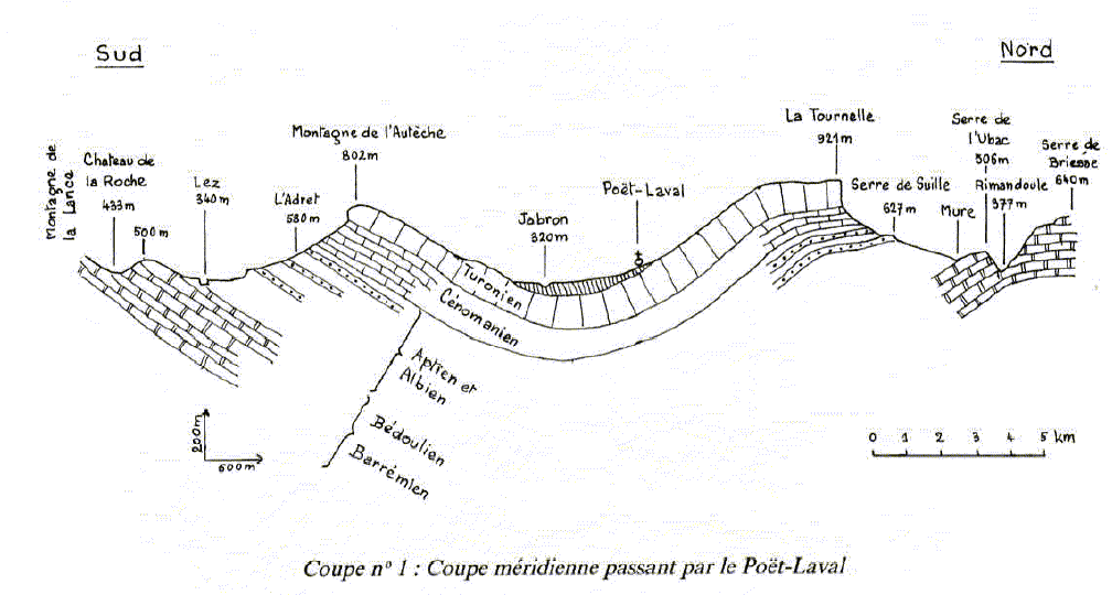

... en attendant on se cultive: c'est rassurant c'est bien un synclinal Est Ouest, en revanche les "falaises" seraient plutot cretaces que Eocenes.
trouvé sur le net, tu devrais connaitre les auteurs de "Etudes Dromoises" qui allient histoire et geologie
avec le no 2-3 de 1992 - coupe Nord Sud ci dessous
post-9098-0-99240700-1289853728_thumb.gi

Salut, A priori d'apres les photos tu es bien dans les calcaires bioclastiques C4 avec de grands litages obliques correspondant a de grandes dunes hydrauliques 3D. Ce sont des grès mais calcaires (calcarénites). Souvent ces grandes dunes sont créées par des courants tidaux, mais il faudrait verifier la présence de critères tidaux pour etre sur.

les patines dans les carrieres anciennes sont parfois trompeuses. on est OK pour des calcarenites sur la photo#2
en revanche la #1 , sur la base du fort pendage et de l'alteration et des litages obliques j'y verrai plus des grès silico-clastiques du C3 sinon des calcaires c3 et en dernier recours du C4a... mais c4a incompatible avec l'altitude du lieu dit Poet Laval
