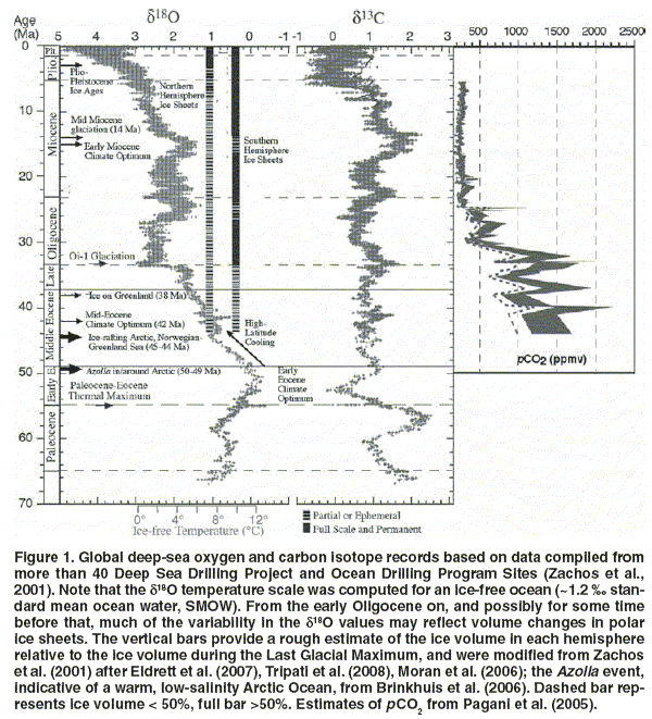

pour illustrer tes propos forts passionnant je te suggere de discuter a partir
de la courbe isotopique Tertiaire telle que l'ont compilée les specialistes au
"Climate and Biota of the Early Paleogene International Meeting (CBEP2006) - Bilbao 2006"
en partant des travaux de Zachos qui doit etre un des precurseurs dans les annees 90.
Ce qui est largement connu c'est un optimum climatique Ypresien, riche en matiere organique vegetale
et un refroidissement jusqu'a une glaciation Oligocene, toute relative car il s'agit de couverture glaciaire
demontree dans les hautes latitudes de l'hemisphere nord.
La limite Paleocene Eocene est quant a elle responsable d'une coupure biologique importante dans les faunes terrestres.
Il en est de meme pour la limite Eocene Oligocene.
Pour repondre a ta question : oui un delta 18O qui diminue correspondrait a un trend de rechauffement oceanique. ET inversement on constate que depuis l'optimum climatique Miocene, le trend de delta 18O diminue jusqu'a nos glaciations "actuelles".
La quete du PETM se generalise dans de nombreux labos de recherche.
Elle s'opere souvent avec l'analyse du delta 13C.
voici un des derniers articles sur le sujet
http://geology.geoscienceworld.org/cgi/content/full/36/2/191
ca vole assez haut et je t'accorde qu'avant de se lancer dans la lecture il vaut mieux avoir un avis d'un geochimiste qui pourrait expliquer simplement les mecanismes et surtout qui passerait sur le net par ici.....

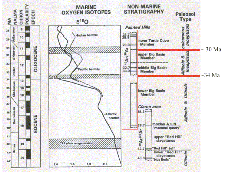

UNE THESE menee aux US classe 85 paleosols en selon l'analyse RX des argiles
autour de la limte Eocene /Oligocene dans l'Oregon.
Le changement climatique dont je te parle plus haut (refroidissement Bartonien a Oligocene) est ici caracterisé
par un changement de composition argileuse. Et les auteurs demontrent en meme temps qu'un refroidissement un climat plus sec.
post-9098-0-01407300-1290076983_thumb.gi
pour te montrer que en effet une courbe isotopique dans le temps n'a d'interet que si elle est comparée a une histoire geologique et paleoecologique..... et il serait etonnant que les professeurs n'y fassent pas allusion dans leur cours !
je te passe la these en question par MP
