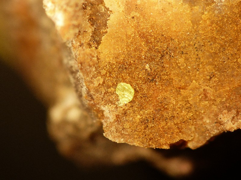

Ma toute première photo avec lentille 6x de .....( un petit jeu simple) :siffler: Davignac en Corrèze si je ne me trompe pas!
A noter que c'est en une seule prise car je n'ai pas encore ma plaque micrométrique comme tempo :gratte-tete:
